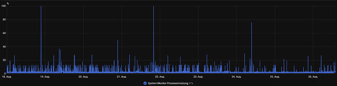

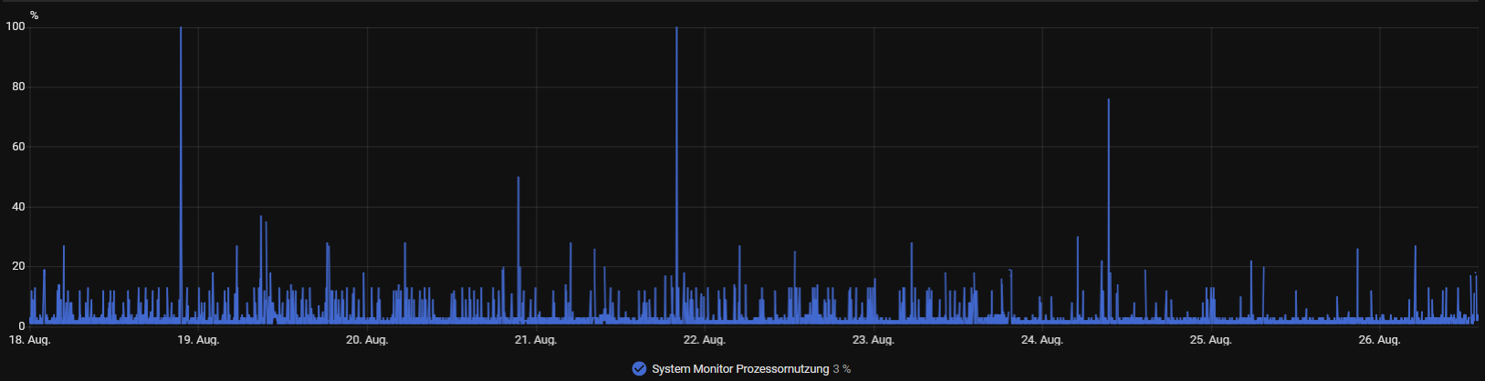

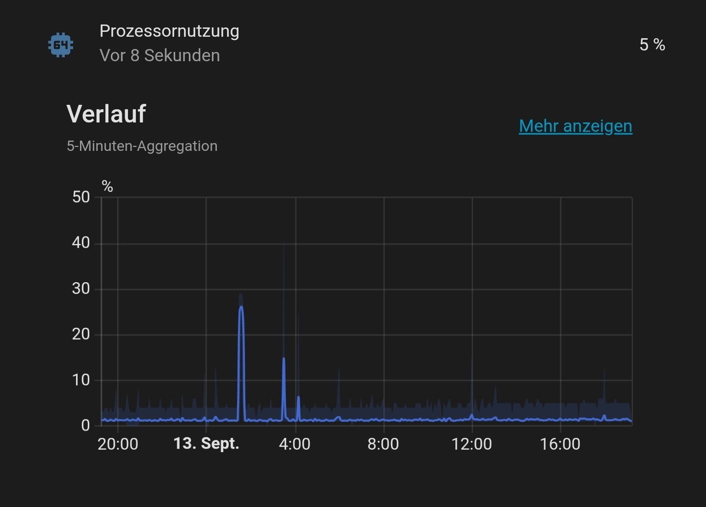

Wenn es das richtige Diagramm ist, sehe ich da keine Änderung. Ich habe am 19.08. die SFML-Datenbank in _old umbenannt und neu angefangen. Änderungen an der Prozessorauslastung kann ich da nicht sehen.

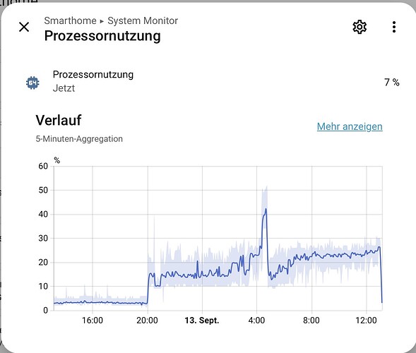

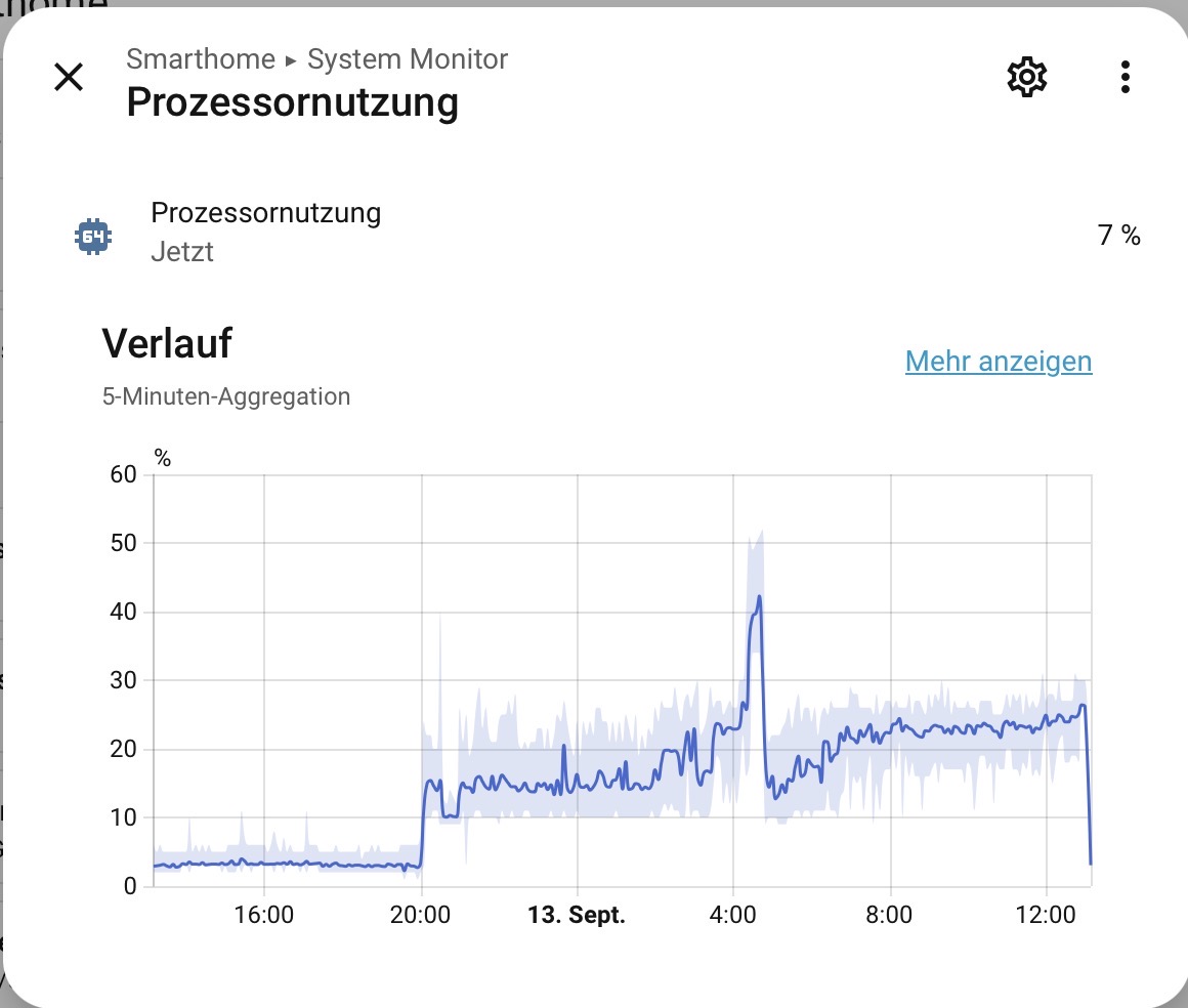

Bei mir ist das echt massiv auf meinem Raspberry Pi mit 8GB RAM mit HaOS.
Ich hatte bis gestern 20:00 EAI deaktiviert als Integration und dann aktiviert.
eben um 13:00 habe ich es wieder deaktiviert.

Bei mir ist es spannenderweise mit Verwendung von der Wetterfunktion WFAI deutlich erhöht. Ohne sind es um die 10% (Wallbox und Wärmepumpe an) mit Wetter eher so um 24%
Wen EAI komplett deaktiviert ist, dann sind es so 3%.

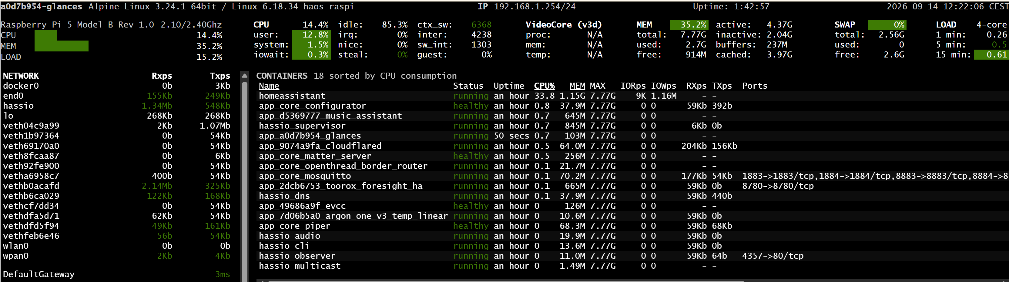

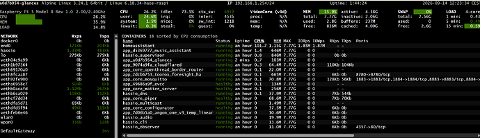

bei Glances sehe ich leider keine Prozesse.

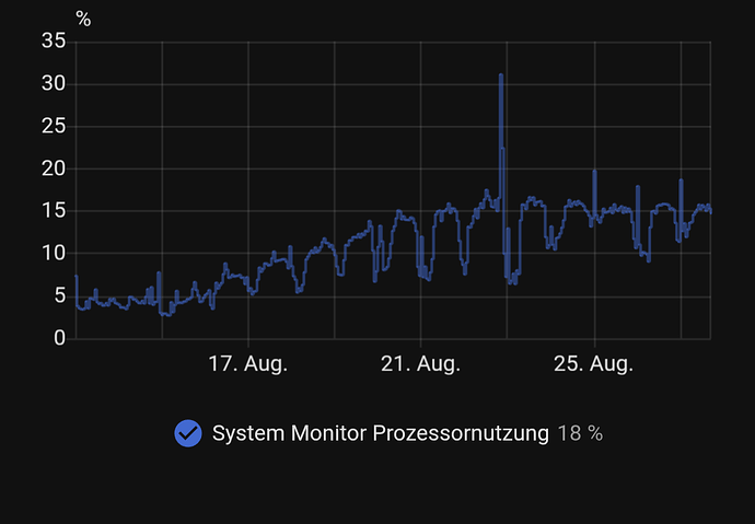

Vor der Aktivierung von der Wetter Intelligenz:
Nach der Aktivierung der Wetter Intelligenz:

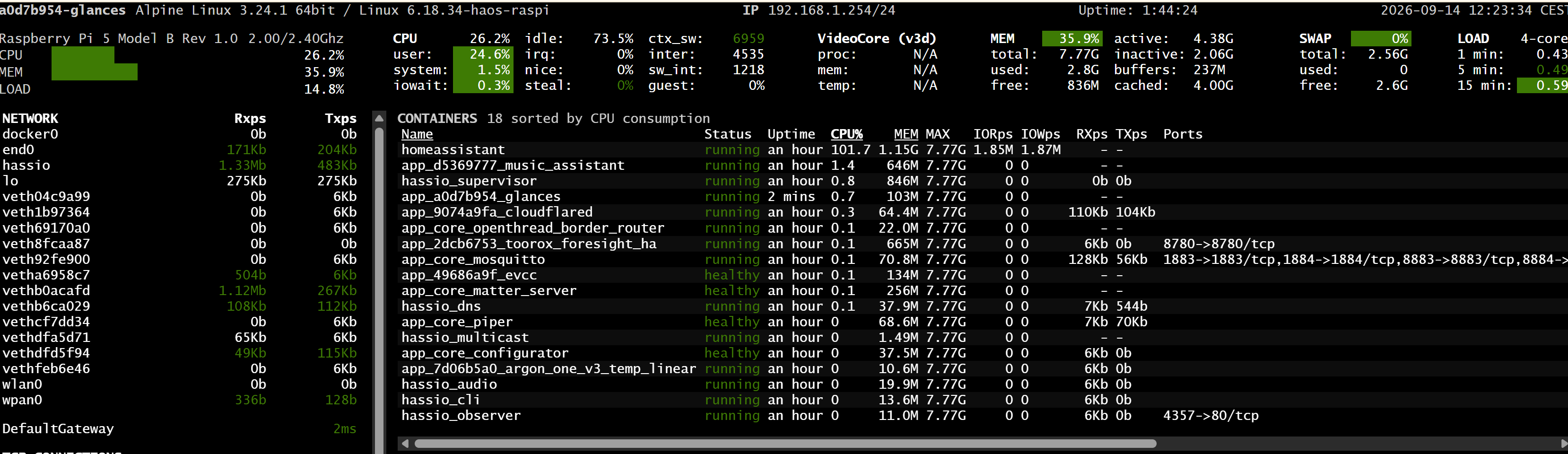

Ich kann lediglich sagen, dass der homeassistant container an der Maximallast mit über 100 % rankommt.

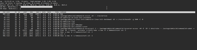

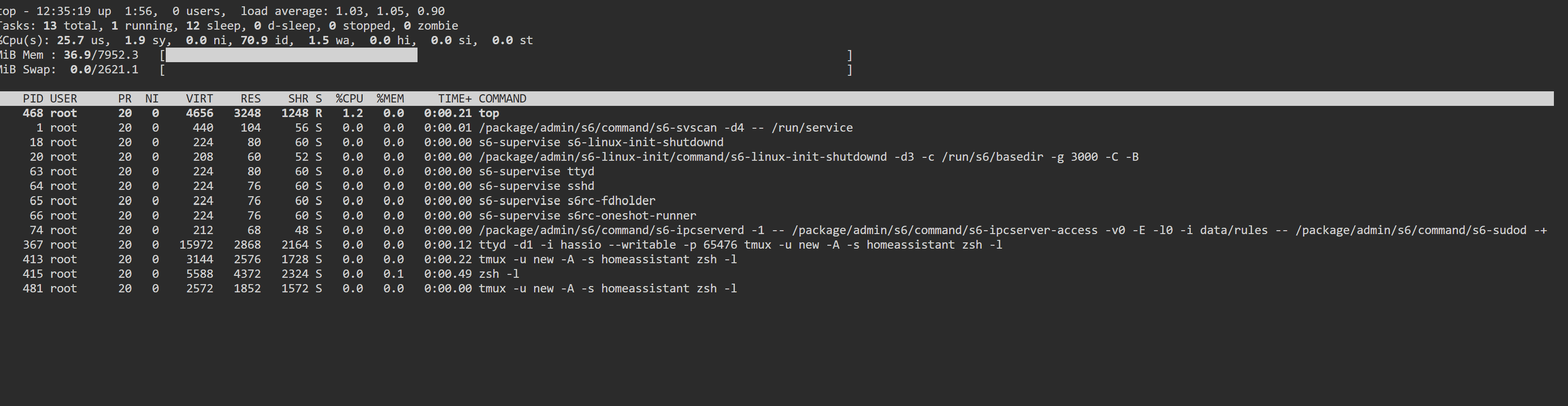

anbei der Ausschnitt aus dem Befehl top sortiert nach Prozessorauslastung:

Ich habe das mit Vergleichssystemen gegengeprüft: Pi 5 (SSD + 8GB RAM), gleiche EAI‑Version, ebenfalls mit Wetterstation und aktiver Wetter‑Intelligenz. Dort tritt das nicht auf. Es liegt also nicht an der Wetter‑Intelligenz an sich, sondern an einer Kombination, die bei dir anders ist als auf den Vergleichssystemen. Was ich aber so nicht anhand deines Screenshots erkennen kann… aber ich habe eine Vermutung.. AUSDRÜCKLICH Vermutung!
Was in deinem Screenshot zu sehen ist: Der Container homeassistant geht von ~34 % auf ~102 % – das ist exakt ein Volllast-Kern. Der Host bleibt mit 26 % ruhig, da er vier Kerne hat. Das ist ein typisches, von mir oft kritisiertes Verhalten der Single-Thread Architektur von Home Assistant im Event-Loop. HA nutzt nur einen Kern, egal wieviel das System hat.
Dass die Kurve über die Nacht langsam ansteigt, zeigt, dass eine wachsende Datenmenge immer wieder komplett verarbeitet wird. Hier scheint des Pudelskern zu liegen. - VERMUTUNG
Die Wetter‑Intelligenz reagiert auf jede Aktualisierung der Stations‑Sensoren, die in SFML gemappt sind, und gleicht dann Prognose und Messwerte ab. Liefert die Station ihre Werte gesammelt alle 60 s, ist das unkritisch.
Liefert sie die Sensoren einzeln und gestaffelt alle paar Sekunden, läuft dieser Abgleich praktisch ununterbrochen – und das ist mit deiner Beobachtung „ohne Wetter ~10 %, mit Wetter ~24 %“ deckungsgleich. Dazu kommt, wie viel Historie deine Station im Recorder hat, dass kann ich aber anhand des Screenshot nicht beurteilen.
Scheint so, als ob die Historie immer wieder neu aufgebaut werden muss… alles das kann ich leider nicht aus der Ferne beantworten.
