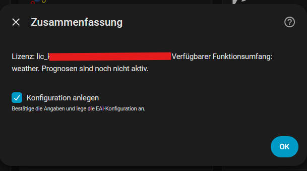

Ich habe vor ein paar Tagen einen Neustart mit SFML gemacht, da ich meine Daten durch eine falsche Sensorwahl versehentlich über ein paar Wochen verseucht hatte. Die solar_forecast.db habe ich in solar_forecast.db_old umbenannt.

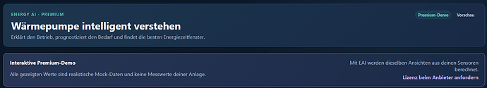

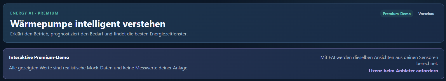

Nun habe ich das Phänomen, dass der Lizenzschlüssel für Solar Forecast Energy AI genommen wird, aber das Frontend zeigt bei Wärmepumpe:
Eingerichtet habe ich keine Wärmepumpe, da ich sie (noch) nicht auslesen kann und ich sowie erstmal überlegen muss, wie bzw. ob ich sie einbinde, da sie eine eigene Messstelle mit eigenem Stromvertrag hat.
Das ist aber jetzt nicht die Frage. Ich frage mich, warum ich noch aufgefordert werde die Lizenz zu holen, wenn ich den Lizenzschlüssel schon eingegeben habe.
Solar Forecast Energy AI hatte ich vorhin auch mal gelöscht und neu installiert. Geändert hat sich an der Anzeige nichts. Ich bekomme den Hinweis “Lizenz beim Anbieter anfordern”.

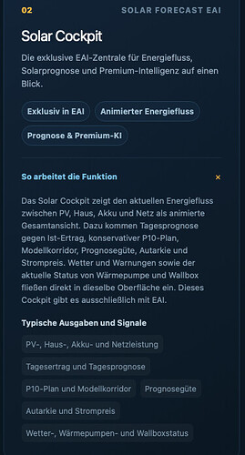

ich habe mich auch erst schwer getan damit, wo ich die Premium-Lizenz eingeben muss. Dann bin ich auf diesen Beitrag gestoßen, wo EAI erwähnt wird. Nun ist es aber so, dass ich weder eine Wärmepumpe, ein E-Auto, noch eine Wetterstation habe. Dennoch würde ich gerne die Premiumfunktionen nutzen. Allerdings kann ich EAI nicht einrichten ohne einen der zuvor genannten Endverbraucher zu besitzen.
Gibt es noch eine andere Möglichkeit, die Premiumfunktionen (hauptsächlich Solar Cockpit) mit der Lizenz zu aktivieren?

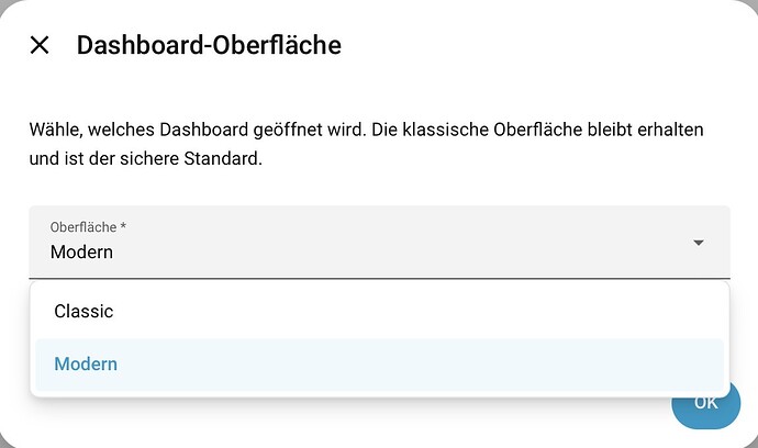

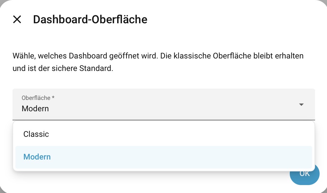

Was hast Du in den STATS
ausgewählt? Siehe
Wenn „Modern“ ausgewählt solltest Du das Solar Cockpit erhalten. Keine Gewähr!
Versuch macht klug.
Edit: scheint nicht zu stimmen …
Quelle: Funktionen für Dein Energiesystem · Solar Forecast ML
Edit 2: Wenn Du den Lizenzschlüssel nicht eingibst ist doch das Solar Cockpit vorhanden. Nur WP und WB laufen im Demo-Modus.
Ich habe ihn eingegeben, bekomme aber trotzdem angezeigt, dass ich eine Lizenz anfordern soll. Ich habe am 19.08. die SFML Datenbank gelöscht und neu angefangen.
Vielleicht solltest Du Tom-HA eine PN senden? Der ist aber noch in Urlaub; also mag die Antwort dauern.
@Kai2 stellst du seitdem eine Erhöhung der Prozessorauslastung durch EAI fest? Bei mir ist dieses Auftreten seit dem Löschen der Datenbank deutlich feststellbar
Das werde ich machen, es eilt ja nicht.
Ich habe eben nochmal Solar Forecast Energy AI entfernt und auch den Ordner “solar_forecast_eai” in custom_components/… gelöscht.
Es ändert nix an der Anzeige. Bei WP steht weiterhin “Lizenz beim Anbieter anfordern”. Der Key passt aber.

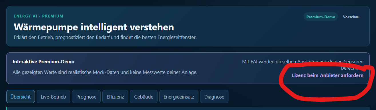

Geändert hat sich aber nichts.
Ich habe die Integration Solar Forecast Energy AI und deren Ordner in custom_components/ gelöscht.
Danach ein Neustart mit rotem Knopf.
→ HA fährt hoch
→ Solar Forecast Energy AI wird heruntergeladen
→ Neustart mit rotem Knopf
→ HA fährt hoch
→ Solar Forecast Energy AI hinzugefügt und Key eingegeben

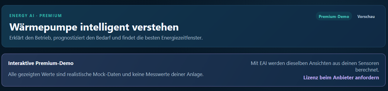

Wird bei euch auch angezeigt, dass ihr eine Lizenz anfordern sollt, wenn ihr keine WP hinterlegt habt?
Ja, das steht da bei mir auch so.
