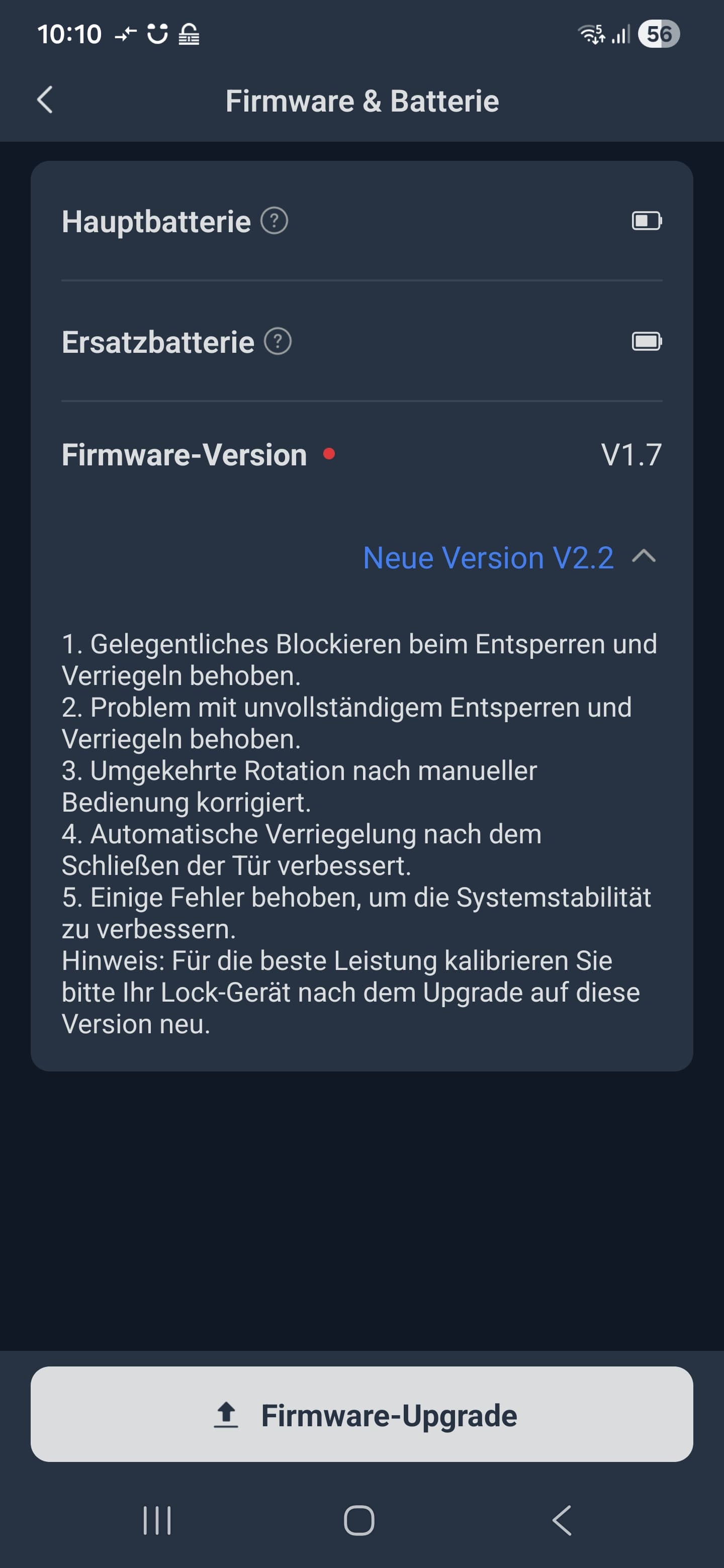

Heute gab’s auch bei mir die Version 2.2. Habe ich bemerkt, nachdem das Schloss mal wieder der Meinung war, es sei verklemmt und neu kalibriert werden musste, um weiter zu funktionieren.
Bin mal gespannt ob sich die erwähnten Punkte wirklich verbessert haben.

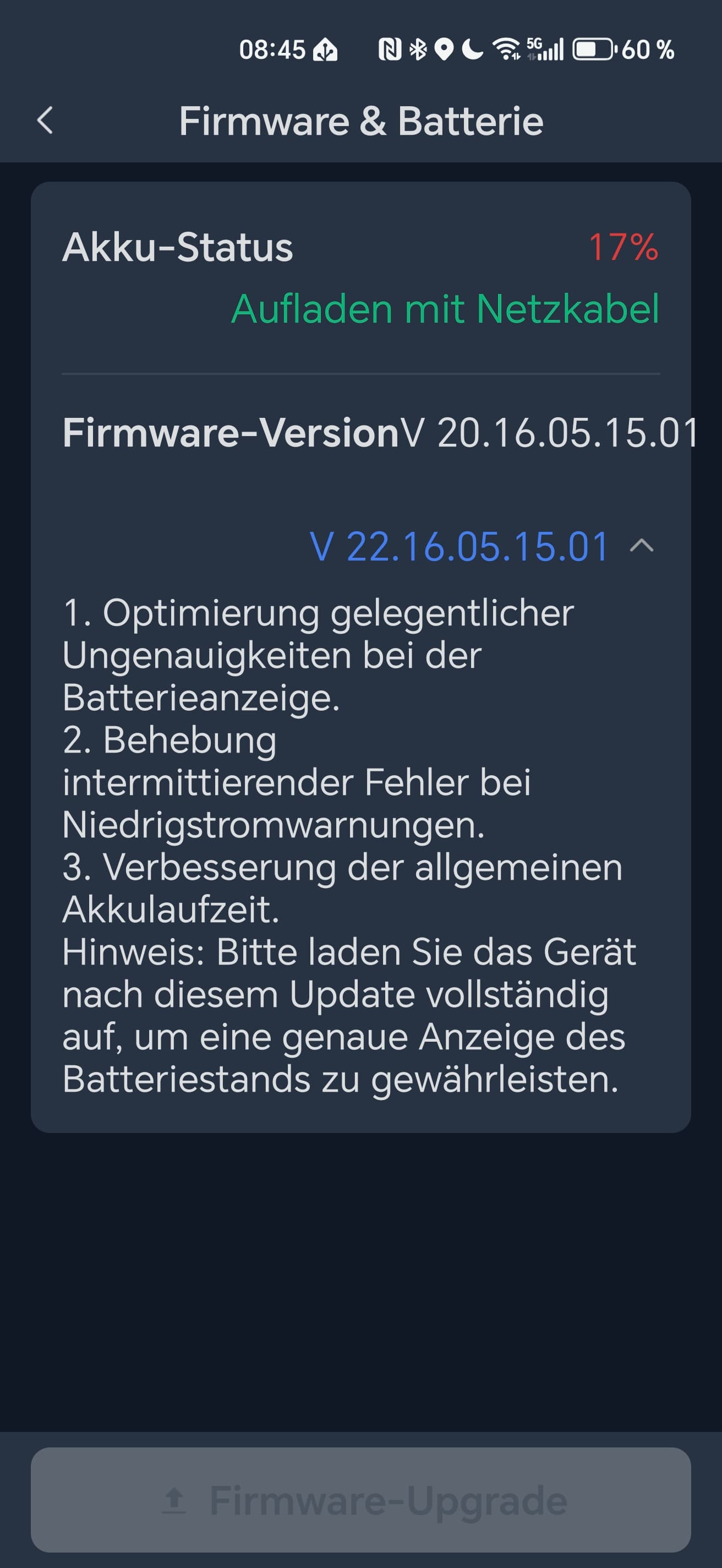

Same here, heute wieder bei ca. 65%.
Aktuell hängt das Vision wieder an der Powerbank.
Langsam nervt das wirklich. Ohne Vorwarnung einfach tot, obwohl es noch normal über die App zu erreichen ist. Von letzten mal bis jetzt waren es auch nur ein paar Wochen.

Wegen neuer und konstant bestehender alter Probleme (versehentlich schon hier kurz beschrieben) habe ich heute um Kaufpreiserstattung für Keypad Vision und Lock Ultra gebeten. Ich bin ja eigentlich ein recht geduldiger Mensch, aber irgendwann reichts auch mir dann mal…
Heute erhalte ich beim Aufladen des Akkus vom Vision plötzlich eine Akkuwarnmeldung per Mail. Die hätte ja wohl früher kommen müssen, schon vor dem Totalausfall gestern. Aber da wurden noch 74% angezeigt.
Nochmals Aufladen mache ich, weil der Support bereits auf meine Bitte um Kaufpreiserstattung reagiert hat: Ich soll eine neue Firmware (V2.4) versuchen.
Falls danach die Probleme noch weiter bestehen, soll ich ein Video aufnehmen, welches das Problem beschreibt. Und dann würde eine Kaufpreiserstattung stattfinden, falls das Gerät noch in die Garantie fällt. :laughing: :thinking:

Leider habe ich heute auch die Xte Kalibrierung hinter mir… auch nach der neuen Version 2.2 gibts keine Verbesserung. Die Falle wird regelmäßig nicht gezogen. Die Tür ist optimal eingestellt. Das Schloss ist absolut leichtgängig… trotzdem funktioniert es regelmäßig nicht. Man kann sich überhalt nicht drauf verlassen das man rein kommt.
hatte leider sogar einen Morgen das die Falle beim automatischen Öffnen gezogen wurde und die Tür sprang auf, obwohl das nicht hätte passieren dürfen.
Seitdem gibt kein automatisches Aufschließen mehr…

Zum Vision kann ich sagen: Die neue Firmware ist drauf, aber an eine halbwegs zuverlässige Anzeige des Akkustands glaube ich noch immer nicht. Mit neuer Firmware drauf gestern geladen, ich mache das mithilfe einer Powerbank (keine Lust auf Demontage des Keypads) mit immerhin 10.000 mAh (Output 5V, 2A). Die habe ich dranhängen lassen, bis sie mir nur noch 20% anzeigte (die Powerbank). Als die Powerbank bei 40% war, zeigte das Keypad aber schon 100% an. Also dann die Powerbank erst mal wieder auf 100 geladen (großzügige Wartezeit nach Anzeige von 100) und dann wieder dran ans Keypad: Die Powerbank wurde nochmals um etwa 25% entladen, bevor da keine Veränderung mehr war. Weiß jetzt nicht mehr genau, aber insgesamt hat es glaube so etwa fast 8 Stunden gedauert, bis das Keypad wirklich voll war.
Bin jetzt sehr gespannt bei wieviel % das Teil das nächste Mal aussteigt. Oder ob tatsächlich mal rechtzeitig ne Warnung kommt.
