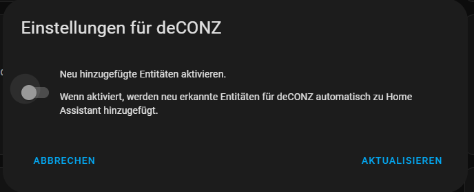

Ich bin selber noch nicht auf “Homematic(IP) Local” umgestiegen steht noch auf meiner Liste, aber bei manchen Integration kannst du aus stellen das er neue Entitäten sofort hinzufügt.
vielleicht beim nächsten hinzufügen einmal ausschalten und nach dem Umbenennen wieder aktivieren.
