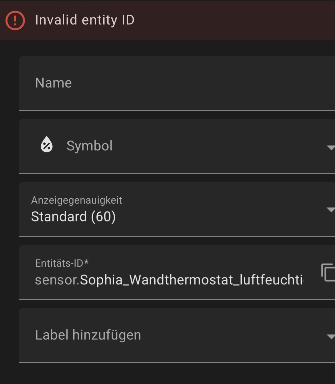

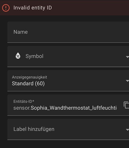

2.) führt der Weg zu einer Fehlermeldung. Screenshot mache ich gleich wenn ich zu Hause bin.
Gleiche Syntax wie alle anderen 20 Thermostate auch. :man_shrugging:t3:
Du hast die ID groß geschrieben, bitte alles klein.
Ach lk mich doch am A***. Was ein blöder Anfängerfehler.
