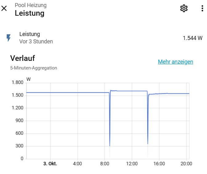

ich habe so einige Steckdosen diesen Type:
Smart plug (with power monitoring) (HT-SP-ZB-01)
von Haozee
Jetzt wollte ich die Leistung auslesen um diese in einem Diagramm anzeigen zu können.
Bei einigen geht es, bei einigen nicht.
Ich habe z.B. einen Verbraucher, der hat 1500 W, wenn der Wert auf 0 W fällt, wird dies nicht angezeigt. Veränderungen beim Einschalten werden aber angezeigt.
Die Zaken die nach unten gehen, da habe ich das Gerät eingeschaltet. Jetzt ist es aus, Leistung ist immer noch hoch.

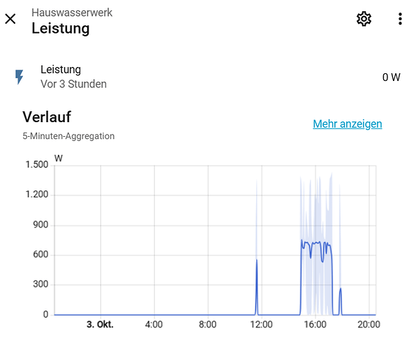

Das geht:
Was kann ich machen?

Ich habe zwei gleiche Smartplugs für eine Stehlampe und eine Abzugshaube. Beide gehen auf Null, wenn die Geräte ausgeschaltet werden.
Was passiert, wenn du dein Smartplug (nicht das Gerät) aus- und wieder einschaltest? Bleibt der Wert auf 1500 W oder sind es dann 0 W?
Wandert der Fehler mit, wenn du die Smartplugs vertauschst?

Ich habe die Ursache gefunden, die Steckdose war in Reihe mit einer anderen WLAN Steckdose.
Wenn die dann aus ging, konnte die Zigbee Steckdose kein Signal mehr schicken.
