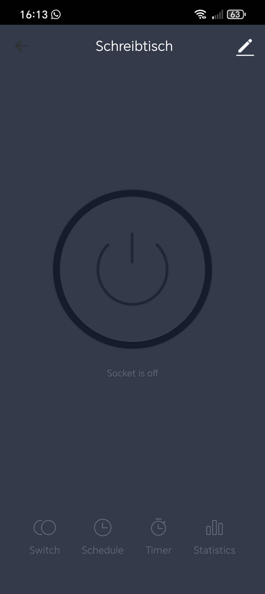

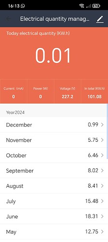

In der Tuya App wird kein weiterer Verbrauch angezeigt nur bei HA halt.
.Also die Steckdose ist wirklich aus
.In der Smart Home App / Tuya wird kein weiterer Verbrauch angezeigt
.Bei HA wird der letzte Bezug weiter angezeigt und auch so gewertet als wenn er weiter mit diesem Wert beziehen würde.

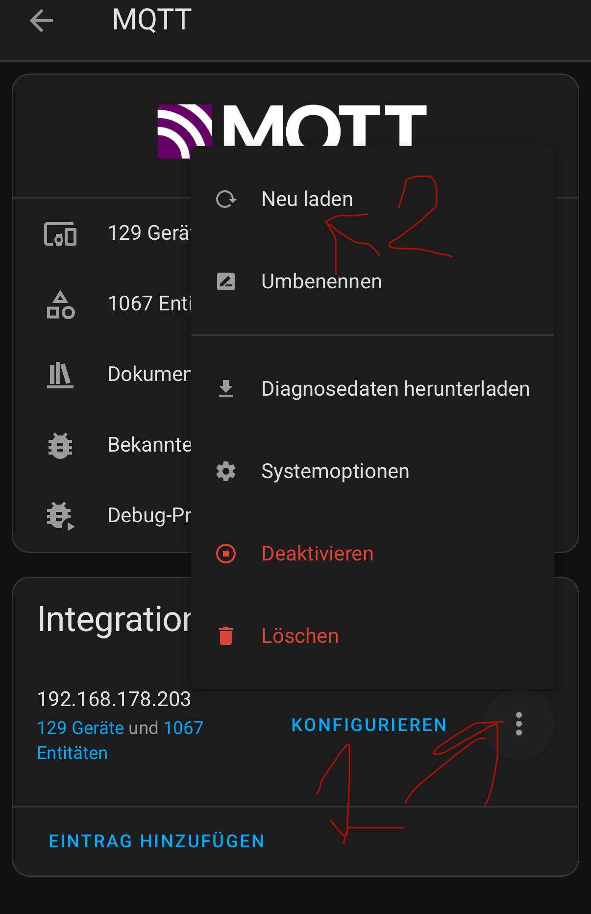

Integration auswählen → 3 Punkte → Neu laden

@Osorkon ist nichts vorhanden oder ich übersehe hart was.
Edit:// hab’s gefunden … Aber leider wird weiterhin der falsche Wert angezeigt.
Am bsp der MQTT Integration.
