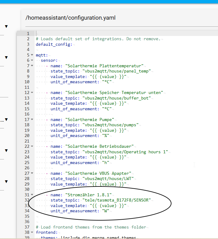

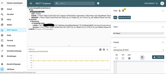

ich habe einen IR Schreib-Lesekopf Ebay gekauft und eingerichtet. Das habe ich geschafft :slight_smile: Leider schaffe ich nicht in configuration.yaml das so zu schreiben das ich Enditäten von der Zeile bekomme.
SENSOR = {"Time":"2024-12-04T17:54:17","DTZ":{"E_in":13283.0,"E_in":11763.9,"E_out":4610.1,"Power":48,"volt_p1":232.7,"volt_p2":231.9,"volt_p3":231.9,"amp_p1":0.7,"amp_p2":1.0,"amp_p3":1.0,"phase_angle_l2_l1":119.0,"phase_angle_l3_l1":240.0,"phase_angle_p1":290.0,"phase_angle_p2":267.0,"phase_angle_p3":269.0,"freq":50,"server_id":"0a01484c590200039df4"}}
Kann mir bitte einer mit einem Beispiel helfen?
z.B. “Power”:48
Hab leider da keine Ahnung :frowning:

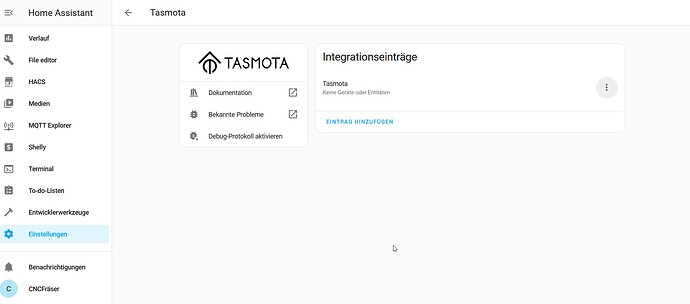

ist keine Hilfe, aber ich stelle mir die Frage, warum Du das so machst und nicht die Tasmota Integration in HA nutzt?
Hallo Bernd,
vielen Dank für deine schnelle Antwort. Das wäre super… aber bei mir funktioniert das irgendwie nicht.
Was könnte das sein?
da musst Du mal zeigen, was Du da bei der Konfiguration eingetragen hast.
Kann das gerade nicht prüfen.
Update
ich habe gerade mal geschaut, neh, da muss ja nichts eingestellt werden, nach Auswahl der Integration, erkennt er meine Geräte direkt von alleine.
Ja keine Ahnung warum das bei mir nicht geht…
Darum hääte ich ja gemeint das ich die Werte Einzeln rausziehe.
Eine Automatische Erkennung wäre mir aber auch lieber
