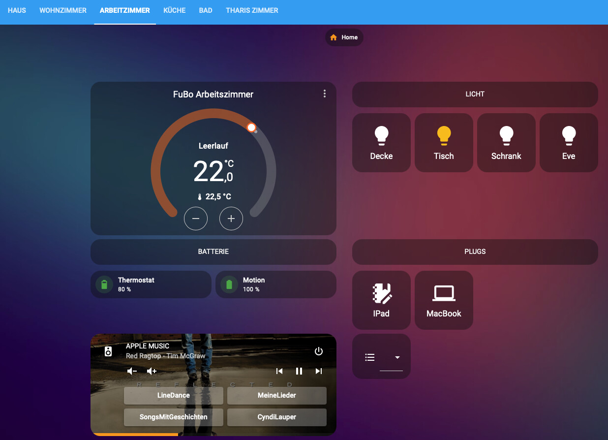

Aber nach der Bearbeitung kam mir dann eine theoretisch noch bessere Idee. Derzeit habe ich mir im Dashboard pro Raum einen eigenen Abschnitt erstellt. Die Räume, welche einen HomePod haben, besitzen im Dashboard auch eine eigene Mini Media Player Card.
Kann man an Stelle des verwendeten Input_Select den MediaPlayer auch anhand des Abschnittes (Wohnzimmer, Arbeitszimmer, Bad, etc) im Dashboard auswählen?
