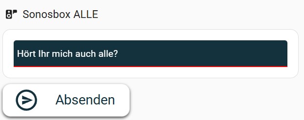

Ich arbeite gerade an einer Spaßseite, die manuelle Texte auf dem Dashboard auf entsprechende Sonosboxen sprechen läßt. Hier verwende ich das gleiche Prinzip wie Du benötigst.
Screenshot 2024-12-16 221621
Der entscheide Teil der custom:button-card mit Fokus auf Variablenübergabe
tap_action:
  action: perform-action
  perform_action: script.turn_on
    entity_id: script.om_scr_funtexte_sprechen
    variables:
      target: AllHaveFun
