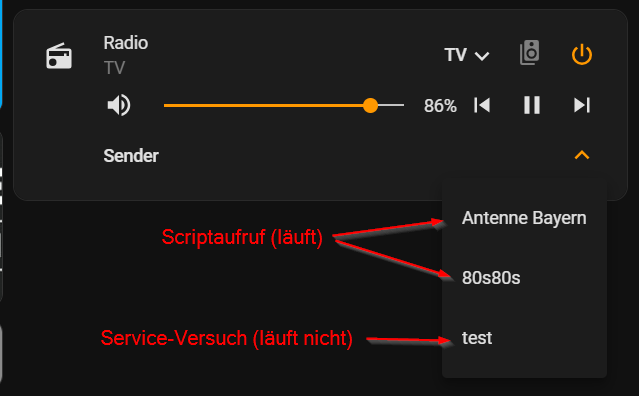

Ich habe eine Frage zum Mini Media Player, der Radio-Sender aus einer Auswahlliste spielen soll.
Folgendes mit Buttons funktioniert:
Nun habe ich einen neuen Player erstellt, der die Sender nicht aus den Buttons nehmen soll,
sondern aus einer Auswahlliste, was bei mehreren Sendern für mich übersichtlicher ist.
Wenn ich in den Listeneinträgen das entsprechende Script aufrufe, klappt alles wie es soll.
Die Frage die sich mir stellt: Muss für jeden gewünschten Sender ein Script erzeugt werden, welches dann wiederum aufgerufen wird oder kann man das ganze nicht irgendwie direkt per Service machen?
Hier Ansicht und code aus dem neuen Player:

Auf Github wird zwar ein Beispiel gegeben für den Service, allerdings nur in Verbindung mit Spotcast / playlist.
Ist mein Vorhaben generell umsetzbar, hat dies evtl. schon jemand so gemacht oder nutzt Ihr alle
Scriptaufrufe?

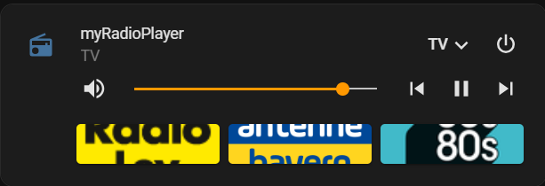

Ich hab es über Buttons aber auch nur mit einzelnen Script Aufrufen gemacht. Mir ist da kein Service bekannt.

So sieht meine Dashboard Karte aus
    type: custom:mini-media-player
    entity: media_player.allen_boxen
    icon: mdi:radio
    artwork: material
    volume_stateless: true
    volume_step: '5'
    shortcuts:
      columns: 3
      buttons:
        - type: script
        - type: script
        - type: script
        - type: script
        - type: script
        - type: script
        - type: script
