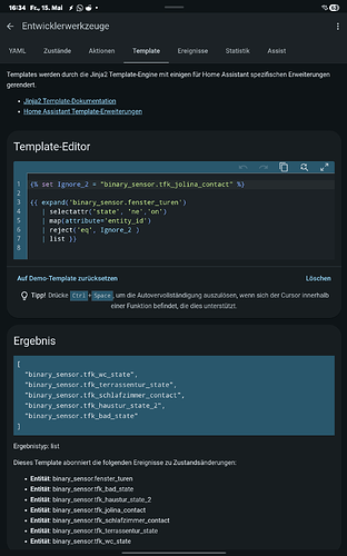

Sehr gut dass es so bei dir funktioniert. Bei einen kleinen Test im Template-Editor hat es auch mit dem einfachen Variablennamen funktioniert. Evtl. liegt es an den Hochkomma beim definieren der Variable.
