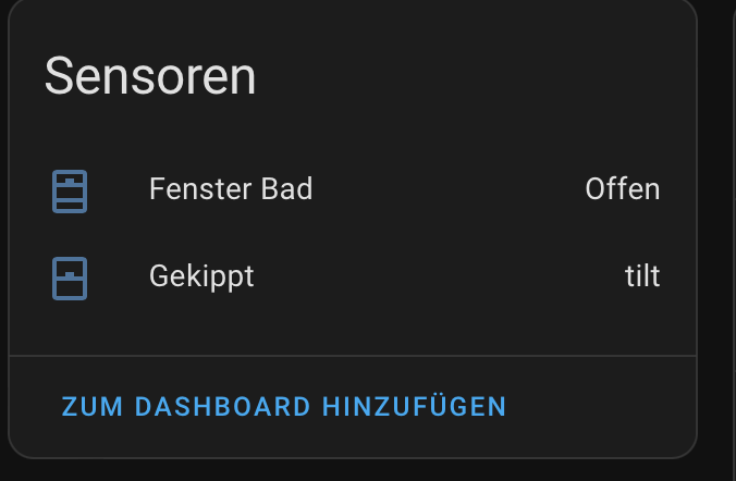

Ich habe folgendes Problem.
Ich habe meine Enocean Geräte über homee in HA integriert. Funktioniert soweit alles gut
Nur wird bei mir bei den Hoppe und ** “FFG7B-rw** Fenstergriff gekippt als offen dargestellt und offen als gekippt.
Gibt es da eine Möglichkeit das zu ändern?
