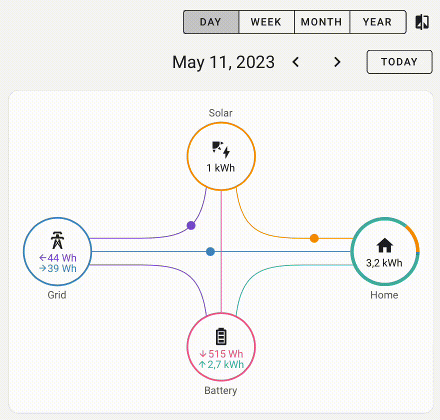

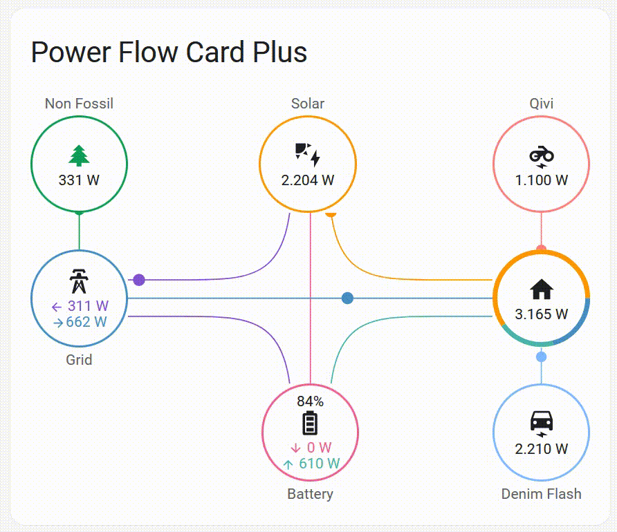

GitHub - flixlix/energy-flow-card-plus: An upgraded Energy Distribution Card for Home Assistant, with added features like Individual Devices and refined UI enhancements, while maintaining the Energy Dashboard's original design. und die
GitHub - flixlix/power-flow-card-plus: A power distribution card inspired by the official Energy Distribution card for Home Assistant ergänzen sich.
Die kombinierte Fassung wäre mal praktisch für HA, aber das is mir noch nich gelungen.
@ahorn Ich versteh nicht dachte die zeigen beider nur Tagesdaten und nicht aktuelle Daten an?
Nach meinem Verständnis ist der Energy Flowdie tägliche Gesamtleistung als Summe und der PowerFlow was grade passiert
Schau dir die Animationen an, einmal KilowattStunden und einmal Watt.

Ok ich benutze aktuell Power Flow Card Plus mit Tageswerten. Kann es sein, dass ich das e8nfach für beide Fälle verwenden kann?
Die EnergyFlowCard kann nichts individuelles anzeigen aber kann dort dafür auch vergangene Tage sehen wenn ich es richtig verstanden habe.
