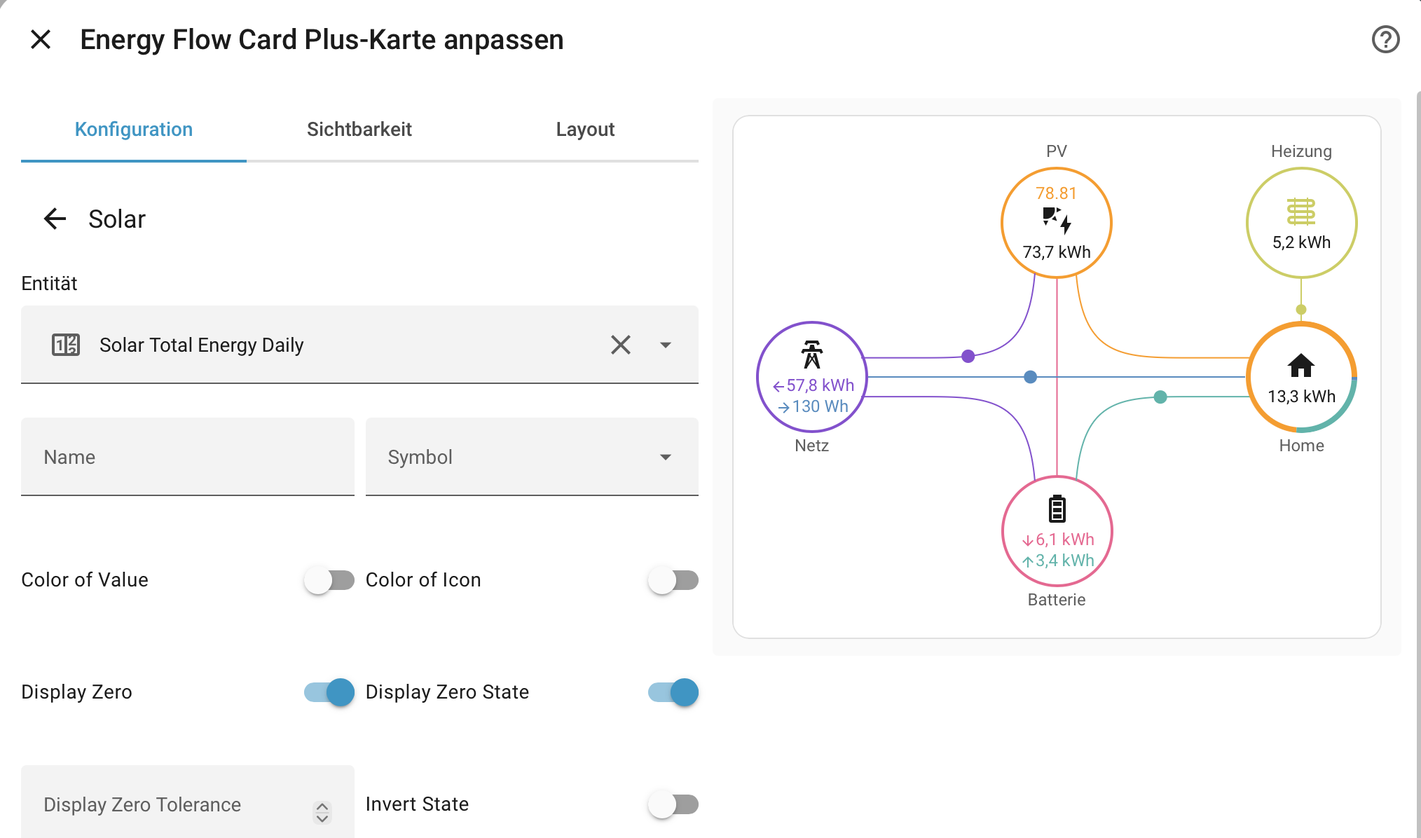

Angezeigt wird nun dies hier:

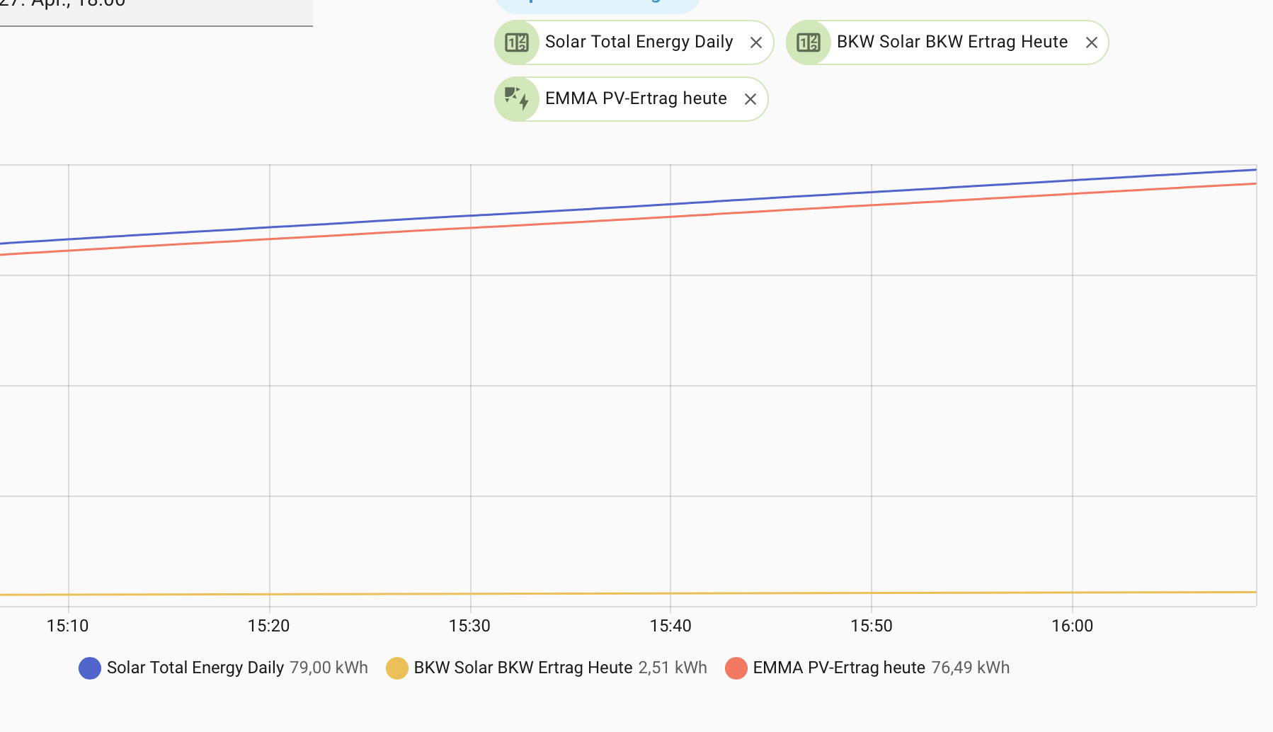

Wie man sieht PV = 73.7kWh. Das ist aber falsch!! Wenn ich die gleiche Entität sonst anschaue, wird diese mit 79.0kWh angezeigt:

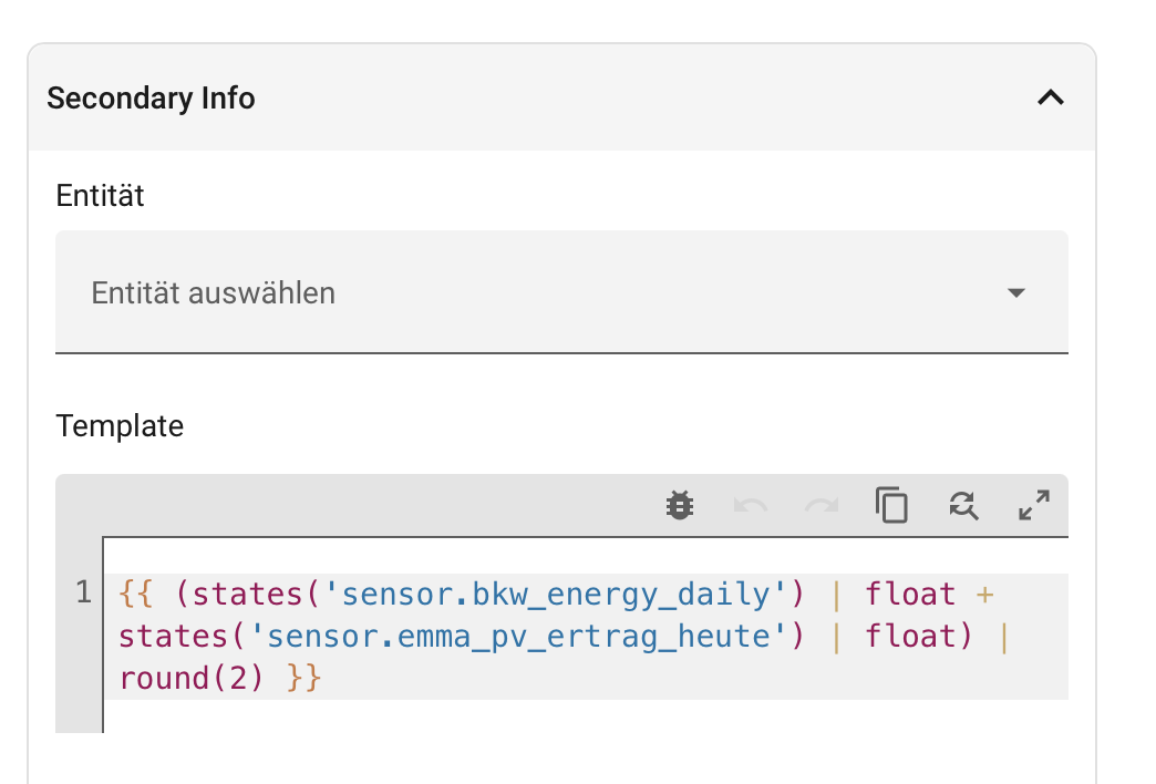

”Solar Total Energy Daily” ist ein Helfer Template, welches die Energie der PV und BKW addiert
{{ (states(‘sensor.bkw_energy_daily’) | float + states(‘sensor.emma_pv_ertrag_heute’) | float) | round(2) }}
Und noch etwas Spezielles: Im ersten Bild oben steht bei PV in oranger Schrift: 78.81 (“Wh”!! sieht man aktuell nicht). Das ist der gleiche Template Inhalt als Secondary Info:
Was läuft hier falsch? Wie kann es sein, dass die gleiche Entität unterschiedliche Werte anzeigt? Ich habe die Energy Flow Card Plus nun sein Monaten problemlos am laufen. Erst seit dem Update spielt sie völlig verrückt.

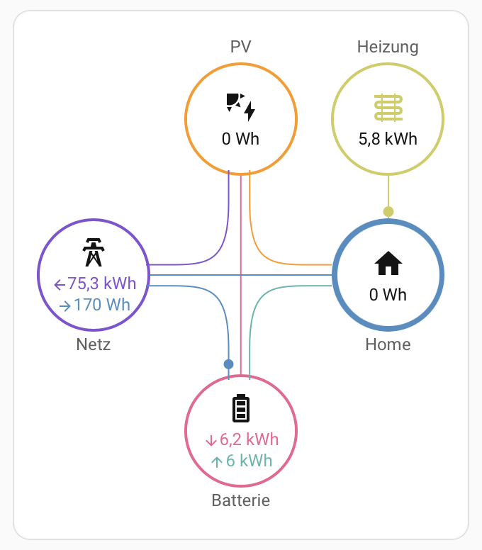

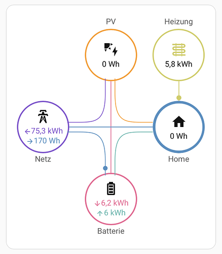

Also diese neue Energy Flow Card Plus will mich doch verarschen… Keine Ahnung woher die angezeigten Phantasiewerte kommen. Jedenfalls nicht von den zugewiesenen Entitäten.
Hier was angezeigt wird

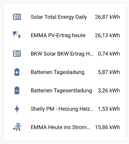

und hier die echten Entitätswerte:
:face_with_spiral_eyes:
PS: Solar Total Energy Daily = PV+BKW zusammen
