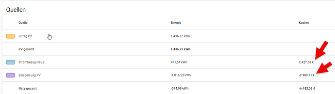

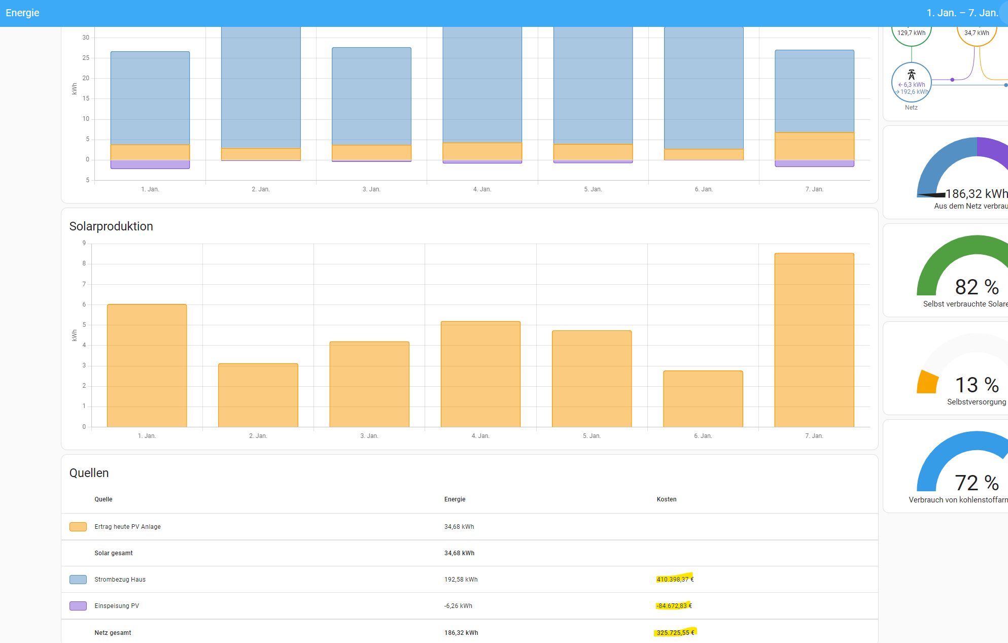

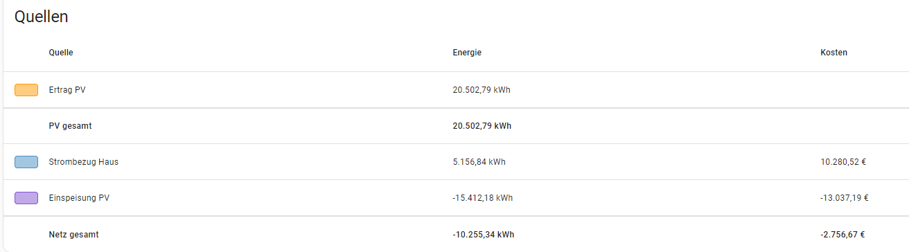

Mir werden im Energy Dashboard für jeden Tag des Jahres 2024 korrekte Werte für die Kosten angezeigt. Wechsel ich allerdings auf die Jahresansicht oder zeige bestimmte Wochen an, ergeben sich falsche Werte für die Kosten.

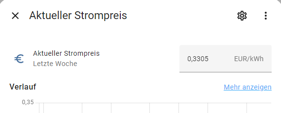

Für die aktuellen Kosten habe ich jeweils einen Helfer wie diesen angelegt.

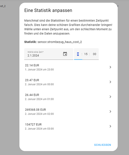

Jemand eine Idee dazu? Ich vermute es hängt mit einem alten fehlerhaften Messwert zusammen. Ich hatte mal einen Peak in der Statistik korrigiert. Das scheint aber die Kosten nicht zu korrigieren.

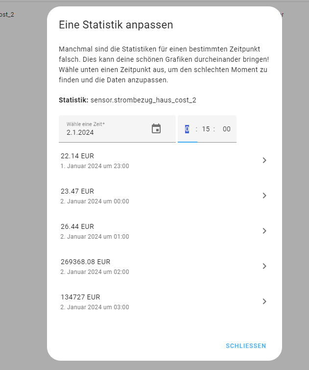

Ich denke ich habe den Fehler gefunden. Vom Energydashboard scheinen Sensoren für die Kostenermittlung auf Stundenbasis angelegt zu werden. Diese enthalten zum Teil abstruse werte.
Problem ist das diese Werte über einen längeren Zeitraum falsch sind. Kann man diese irgendwie anhand der wirklich verbrauchten kwh neu berechnen?

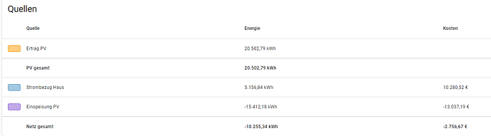

ich hole mal diesen alten Beitrag von mir wieder hoch. Ich bin heute erneut über falsche Kostenberechnungen im Energydashboard gestoßen.
Kann mir jemand sagen woher diese falschen Datensätze kommen und wie ich diese korrigieren kann?
Ich war davon ausgegangen das die €-Werte ad-hoc berechnet werden. Einfach aus den entsprechenden kWh Summen * entsprechende Kostenentität. Das scheint aber nicht der Fall zu sein.
Ich habe für jeden Tag des Jahres korrekte Werte. Ausreißer wurden immer über die Entwicklungsoptionen korrigiert.

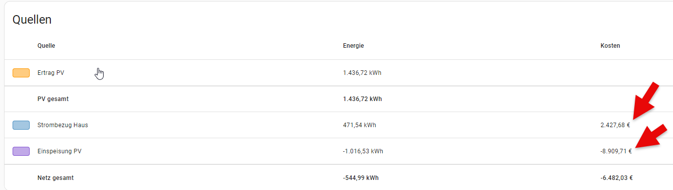

Jahresansicht
Oktober: völlig falsche Werte
EDIT: Habs gefunden. Bei den Statistiken gibt es auch entsprechende Cost Entitäten bei denen ebenfalls Ausreißer drin waren. Nun passt es.
