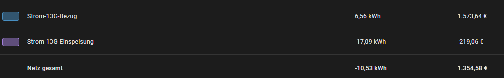

bei mir passen die Kosten für Strom Bezug und Einspeisung im Dashboard nicht.
Hier ein Beispiel Screenshot dazu:
Wo, bzw wie kann ich die gespeicherten Daten korrigieren? Ich nehme an in den Entwickler Werkzeugen unter Statistik. Mir ist aber nicht klar wonach ich da suchen muss. Die Sensoren für den Bezug und die Einspeisung sind ja korrekt von den Werten.

zu Früh gefragt. Ich habe es dann doch selber gefunden. Es gibt da ja den sensor strom-1og-bezug.costs (oder so ähnlich). Da habe ich die Ausreisser gefunden und nun passt es soweit.

Hm, also bei mir passt der Wert tatsächlich auch nicht. Wenn ich unter Statistik nach cost suche, dann werden zwar 2 Entitäten gefunden, allerdings wird mir angezeigt, dass die Entität von der Integration energy nicht mehr bereitgestellt wird.
Hat jemand eine Lösung parat? Bin etwas ratlos.
