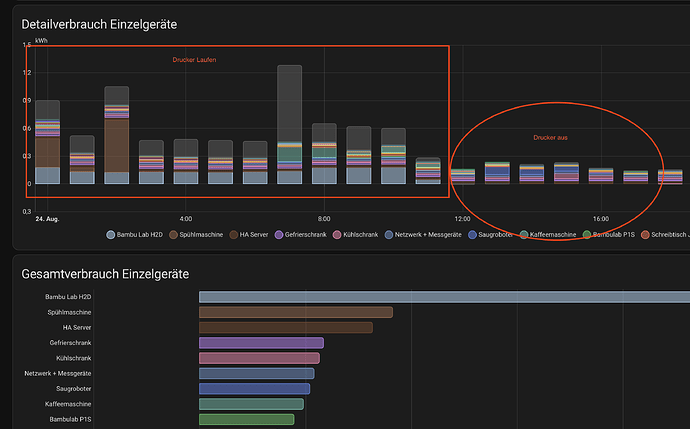

mir ist in den letzten Tagen ein Thema aufgefallen, das mich etwas ratlos zurücklässt.
Ich habe meine Energieverbrauchserfassung in HA ziemlich ausführlich eingerichtet und so eigentlich kaum mehr nicht erfasste Verbräuche.
Seit längerem habe ich einen 3d Drucker (Bambu P1S) seither ist mir schon aufgefallen, dass der nicht erfasste Balken etwas größer geworden ist, aber immer noch marginal.
Seit wenigen Tagen habe ich nun den 2. Drucker (Bambu H2D), dieser hat einen deutlich höheren Verbrauch als der erste Drucker und somit fällt die nun weiter zunehmende Differenz auf.
Immer wenn die Drucker laufen, habe ich signifikante nicht erfasste Verbräuche, sind beide ausgeschaltet ist das nicht der Fall.
Die beiden Drucker werden jeweils über einen Shelly Plug S gemessen (so wie viele andere Geräte im Haushalt auch).
Es scheint jedoch ein relevanter Teil der Energie nicht erfasst zu werden - woran kann das liegen?
Der Gesamtverbrauch des Hauses wird über einen Shelly Pro 3EM erfasst.
Die Differenz tritt also zwischen Gesamterfassung und Einzelgeräteerfassung auf.
Ich frage mich, ob es hier sein kann, dass die Drucker stark induktive/kapazitive Verbrauchsverhalten aufweisen (bspw. Heizung) und das nicht sauber erfasst werden kann?
Richtig schlüssig finde ich das aber auch nicht. Hat hier jemand ähnliche Beobachtungen gemacht?
Zur Veranschaulichung anbei eine Grafik wo gut erkennbar ist wann die Drucker laufen und die nicht erfassten Verbräuche entsprechend ausgeprägt sind - im Gegensatz dazu auch Zeiten ohne laufenden Drucker und somit akkurate Erfassung.
Wäre hier über Hinweise dankbar.

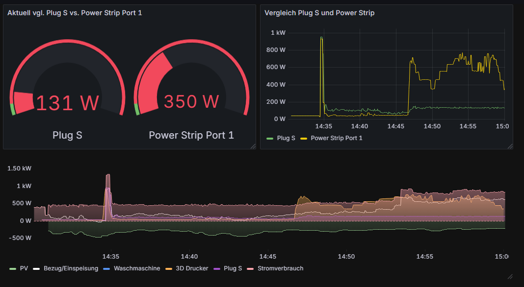

Ich habe einen Bambu X1C, den hatte ich mit einem Shelly Plus Plug S gemessen. Da kamen auch plausible Werte. Vergleichen mit dem Hausverbrauch (da ist ein Shelly 3EM dran), deckt es sich. Geht der Plug S hoch, geht der Gesamtverbrauch mit. Klar spielen alle Verbraucher im Haus mit rein, aber man kann die Plausibilität der Werte erkennen in Grafana.
Dann habe ich mich dazu entschieden (weil Filamenttrockner usw…), in die “3D-Werkstatt” einen Shelly Power Strip zu stecken und den Plug S derweil in die Schublade zu legen, bis ein neuer Einsatzzweck kommt.
Um’s kurz zu machen: Der PowerStrip misst Mist…
Hier mal Screenshot aus einem schnell zusammengebauten Dashboard:
Ich werde später noch einen anderen Port testen, evtl ist auch nur der eine Port defekt. Werde berichten :wink:
Aber das beim PLA Druck sich der Wert um die 100-150W einpendelt, halte ich für okay und plausibel. Bevor ich diese “Kontrollmessung” (Plug S an der Steckdose in der Wand, Power Strip am Plug S, sonst nichts eingeschaltet am Power Strip) gemacht habe, zeigte der Power Strip mir Werte knapp unter 50W, was eindeutig zu wenig ist, denn da habe ich ABS gedruckt.

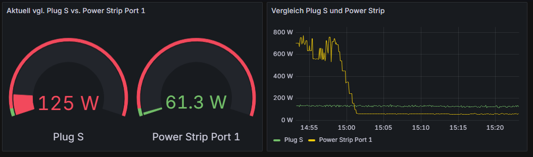

Nachtrag, jetzt ist er wieder auf sein vorheriges Verhalten zurückgefallen:
In meinem Fall würde der Plug S also richtig messen, zumindest was die Plausibilität der Werte angeht.
