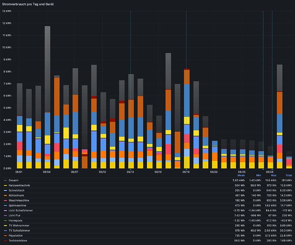

Seit ich Strom messe und in HA Grafana integriert habe, stelle ich fest, dass es einen merkbaren täglichen Verbrauch gibt (im Screenshot weiss transparent), der sich nicht kategorisieren lässt. Ja, der eine oder andere Sensor ist mal nicht erreichbar, aber auch über lange Zeit betrachtet gibt es das selbe Muster. Vom 23.6. - 28.6. waren wir im Urlaub, auch da gab es diesen “Grundverbrauch”, nenne ich es mal. Interessant ist, dass dieser “Grundverbrauch” an Tagen mit Anwesenheit höher ist, aber nicht gleichmäßig zu den anderen Verbrauchern mit skaliert.

Spannen finde ich auch, dass es den unerklärten Verbrauch am 22.6 gar nicht bzw. wenn nur minimal gab.
Von daher kann es ja kein Gefrierschrank oder ähnlich sein.

Herd ist mir bewusst, aber der war im Urlaub nicht an :wink: (Ein schönes Beispiel übrigens dafür, wieviel ein Herd/Ofen zu Buche schlägt ist der 4.6. Da wurde im Ofen und auf dem Herd länger was geschmort.)
Durchlauferzhitzer, nein. Computer wird über “Schreibtisch” getrackt. Die ganze andere nennenswerte Elektrik ist an Netzwerktechnik, Fernseher, Playstation, etc. … Es gibt noch Laptops und Handys, aber auch die waren im Urlaub nicht an der Steckdose.
Eigentlich fällt mir wirklich nur ein Drucker ein und 2-4 kleinere Handyladegeräte, die nicht dauerhaft und bisher auch nicht testweise gemessen werden. Mit der “Teststeckdose” hab ich alle weiteren Geräte getestet (z.B. Sonos Boxen), die nicht dauerhaft gemessen werden, aber die kommen in Summe zusammen nicht ansatzweise an den unbekannten Verbrauch.

@Smartblau was ist in deiner Grafik denn mit den negativen Werten bei Licht Schlafzimmer und Homepods? Verfälscht das nicht die Messung oder speist du da Strom über ein Balkonkraftwerk ein?
Das ist ein Bug von PowerCalc
