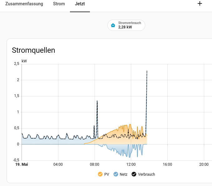

Hallo
bin von powerfox auf shelly EM 3Pro für die PV umgestiegen
klappt alles sehr zuverlässig, die Energie (kWh) werden im dashboard korrekt verarbeitet aber
die Leistung ist nicht zu sehen (siehe unten)
(die pv macht da gerade 7kw )

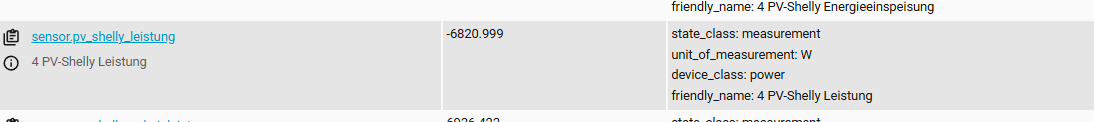

hier de sensor parametierung

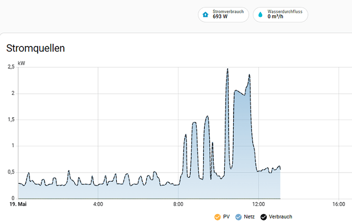

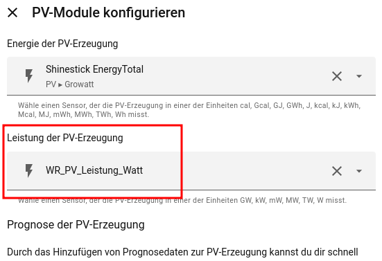

Moin
Der Sensor ist auch da
eingebunden? Weil die Attrubute in Deinem Screenshot sollten so eigentlich passen.
Das sieht dann so aus:
Anm.: Ich nutze hier aber auch keinen Shelly EM 3Pro.
Wobei es unerheblich ist ob Powerfox oder Shelly. Die Leistung von dem / der WR fehlt / fehlen.
Und wenn du nicht zwingend die Werte der drei einzelnen Phasen brauchst, hättest du das Geld für den Shelly auch sparen können. Das bißchen Shelly kann auch die Hardware vom Powerfox.

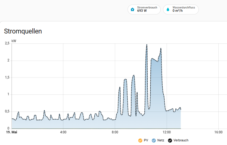

so sah es auch bei mir aus, aber leider jetzt nicht mehr, dass ist ja das pb
