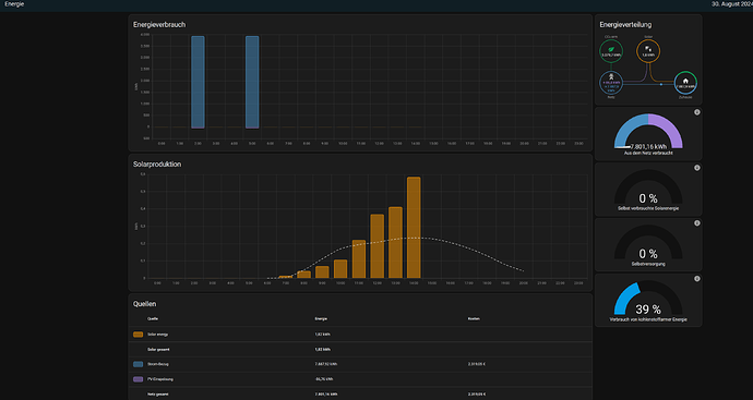

Energiedashboard seit letzten großen Update nur noch Mist
Hat irgendjemand eine Lösung für dieses Problem?
Seit dem letzten großen Update bekomme ich nur noch Mist angezeigt.
Vorher lief alles super.

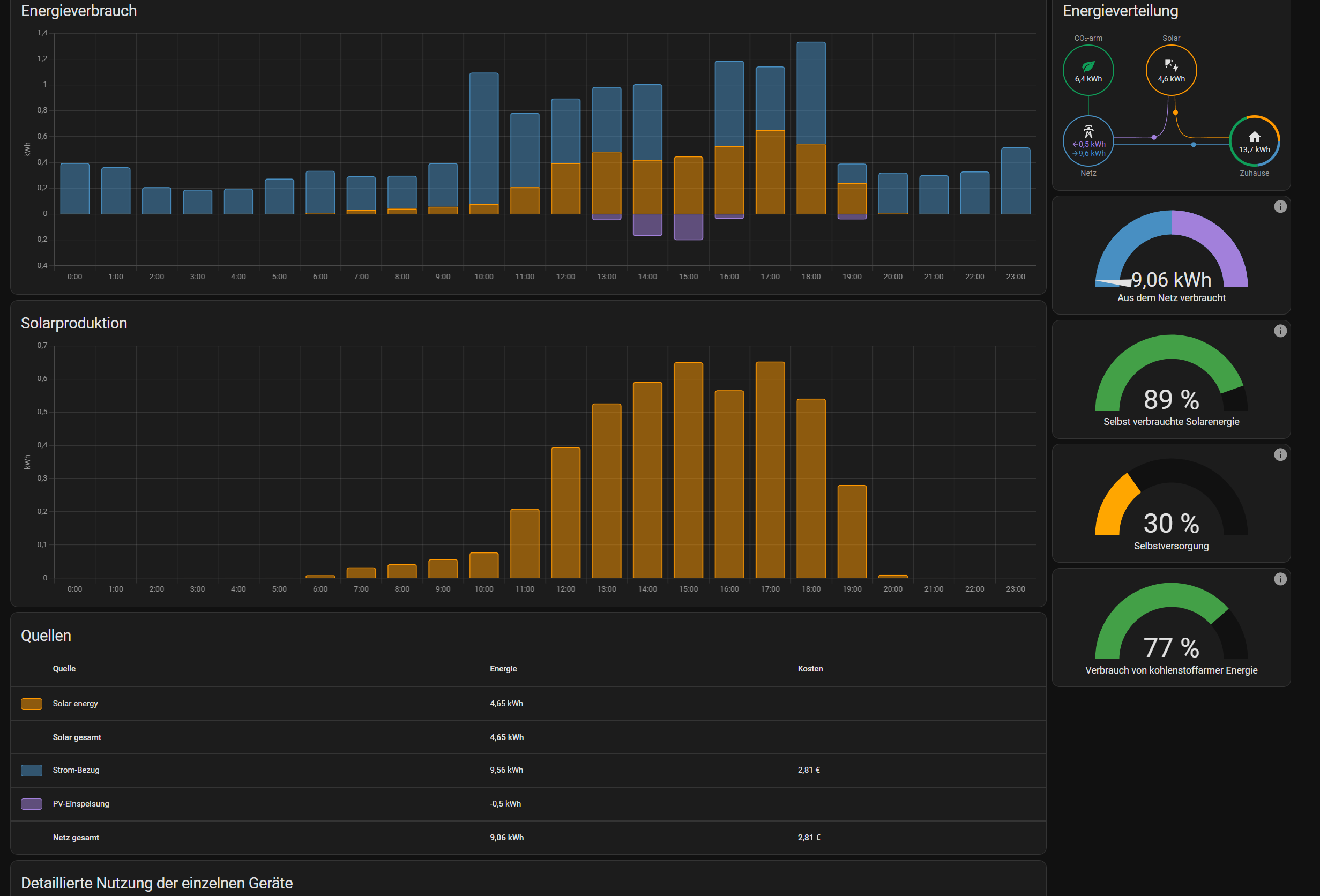

Nach Update:
vor Update:
Ich hatte ja die Hoffnung das mit den nachfolgenden Updates der Fehler beseitigt wird, aber bis jetzt ist dem nicht so.

Wie gesagt vor dem Update gab es keinerlei Probleme,
das Update kam und siehe da, nichts geht mehr.
System läuft auf mini-PC
Noch so nebenbei:
in meinen eigenen Karten bekomme ich alles korrekt da gestellt,
außer im Energiedashboard, welches völlig daneben springt.
Heißt für mich das mit den Entis und Templates alles in Ordnung ist.

Woran kann es dann liegen, ich habe nichts hinzugefügt oder verändert.
Ich verstehe es nicht.

    Gefunden, bekomme genau das Gleiche angezeigt.
    Kann es dann sein, das mit dem Update Powerfox rausgeschmissen wurde?
Aber du hast ja auch nur 2 Balken falsch, wo falsche Werte gesendet wurden. Der Netzbezug ist falsch und viel zu hoch zu zwei Zeitpunkten. Über einen Filter kannst du dem Vorsorgen und du kannst auch über die Statistik die zwei Werte korrigieren, dann sieht es auch wieder normal aus
Anleitung bitte, weil da bin ich raus.
Das Thema Werte verändern habe ich bis jetzt immer noch nicht verstanden.
Sorry dafür.
Mich nervt aber immer noch der Punkt davor und danach ohne etwas getan zu haben.

Du müsstest mal nach Werten von deinem Strom-Bezug Sensor unter Enwicklungstools - - > Statistik schauen zwischen 2 und 3 Uhr und zwischen 5 und 6 Uhr die über 1000 sind. Die löschen oder vom Wert her auf etwas plausibles korrigieren
Ich will dir nicht die Hoffnung nehmen, aber mit diesen falschen Werten lebe ich schon seit Monaten. Mal läuft es ein paar Tage gut, dann kommen wieder mehrere falsche Werte.
Bei den falschen Einträgen wird dann der komplette Zählerstand übertragen, einmal oder mehrfach, je na Tagesform. :slight_smile:
Ich korrigiere dann immer händisch. Einmal die falschen kWh und einmal den Preis.
Vielleicht hilft das? Ich habe es selber noch nicht getestet.
