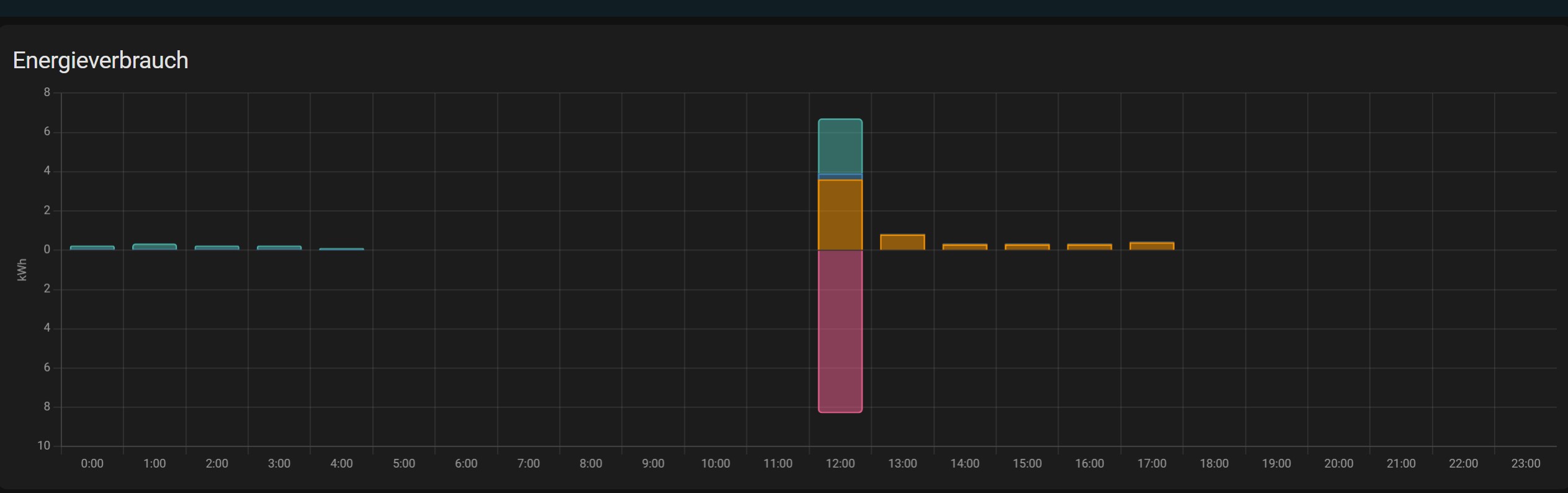

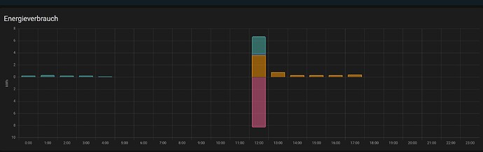

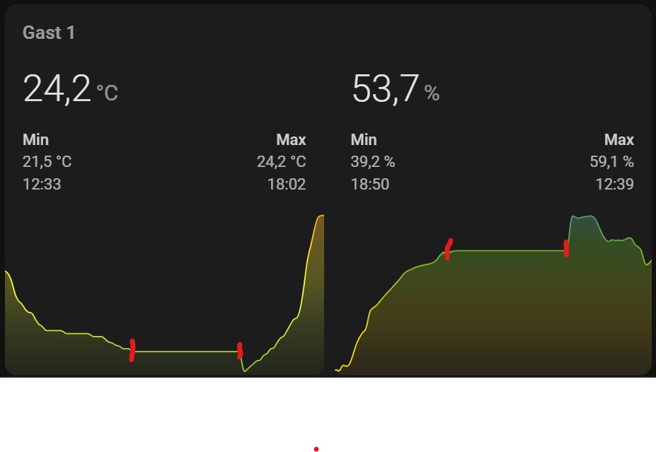

seit einigen Tagen habe ich das Problem das Nachts, teilweise auch Nachmittags, zu verschiedenen Uhrzeiten die Graphen im Energie Dashboard aber auch in den Mini Graph einfrieren. Soll heissen es wird noch eine Linie dargestellt. das verwunderliche ist aber das die Sensoren weiter online sind und die Zahlenwerte aktuell angezeigt werden.
Die Daten für das Energiedashboard greife ich unter anderen von dem Wechselrichter ab. Für die Temperatur und Feuchtigkeitswerte nutze Aquara Sensoren.
Um die Graphen wieder zum laufen zu bekommen reicht ein Neustart aus.
Im Moment habe ich noch keine Idee woran es liegen könnte.
