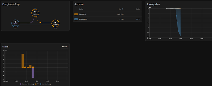

ich bin jetzt dran, das Energiedashboard zu nutzen.

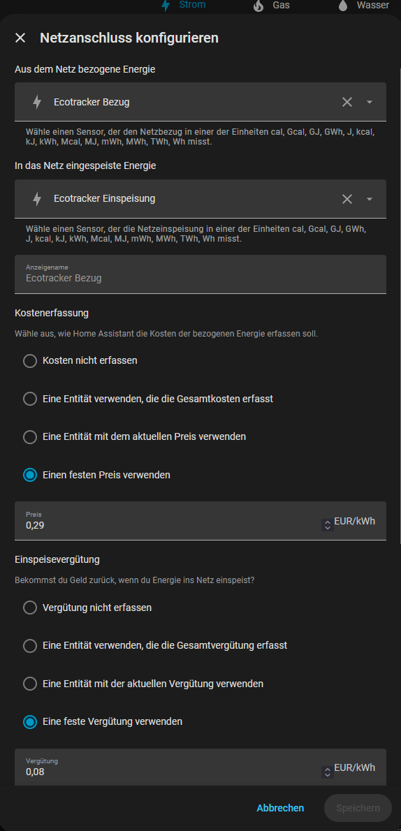

Eingetragen habe ich den Ecotracker als Yaml, da wird alles richtig angezeigt.
Im Shelly wird auch alles richtig angezeigt.
Wie bekomme ich die richtigen Werte?
Hier mal die Screenshots

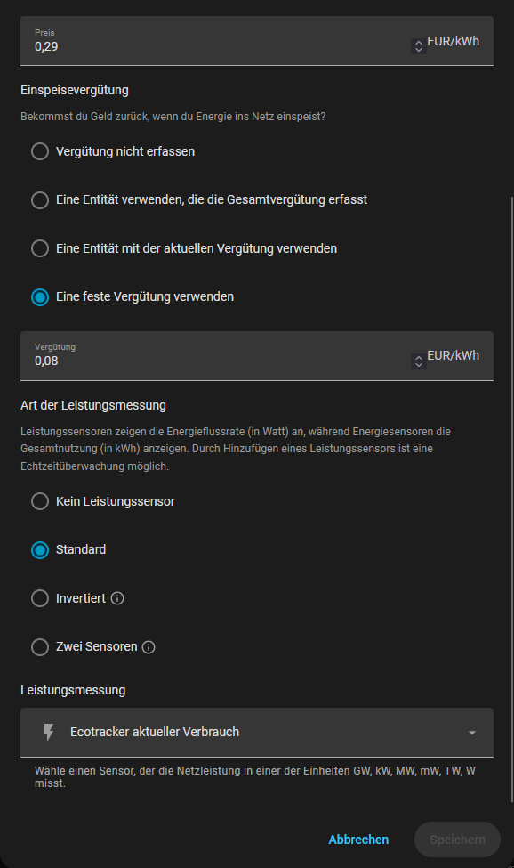

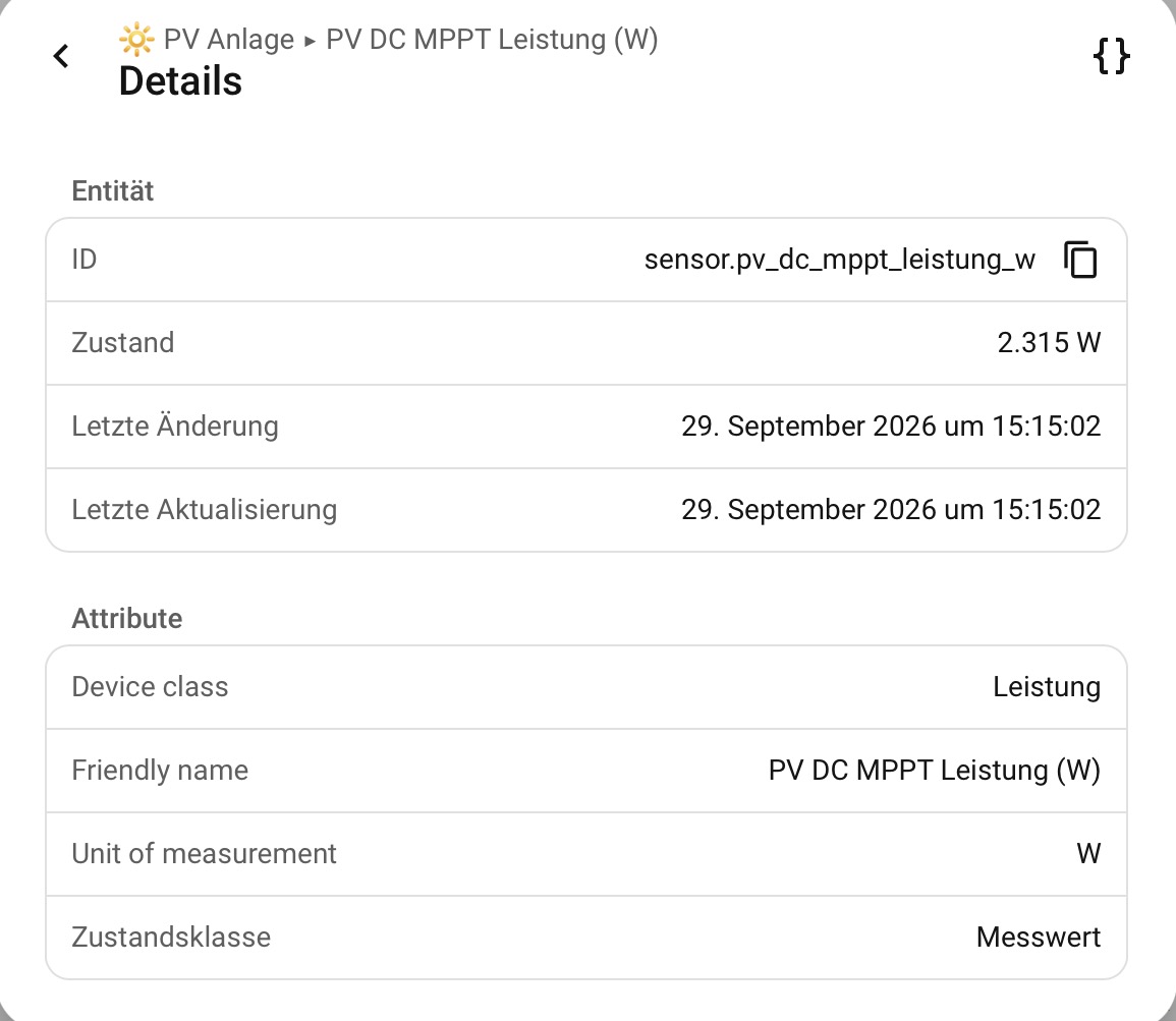

Meines Wissens benötigt der „Leistungssensor“ die Einheit „W“. Ob das bei Dir so ist, geht aus dem letzten Screenshot nicht hervor. So könnte der aussehen
Es soll alles was rein geht an Strom und was rausgeht angezeigt werden.
Im Idealfall auch die Batterie vom Wechselrichter.
Einheit vom Leistungssensor ist auf Watt gestellt.

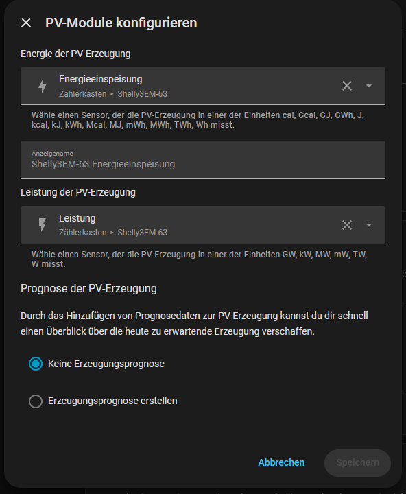

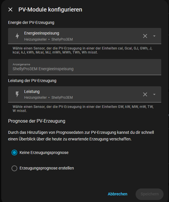

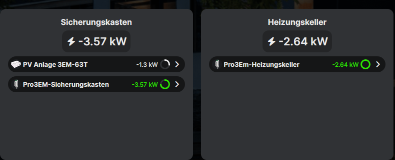

Der Ecotracker hängt direkt am Zähler. Der Shelly im Heizungskeller gibt den PV Strom vom Wechselrichter wieder und der Shelly im Zählerschrank den anderen Wechselrichter.
Ecotracker - Gesamt was rein und raus geht
Pro3EM Heizungkeller misst PV 1
EM63 misst PV2
Ich hoffe man kann es jetzt verstehen
Der Wechselrichter ist mit einem Chint DTU666 verbnden und regelt den Speicher selbstständig, HA soll nur die Werte anzeigen. Das habe ich über Growatt Server eingebunden.

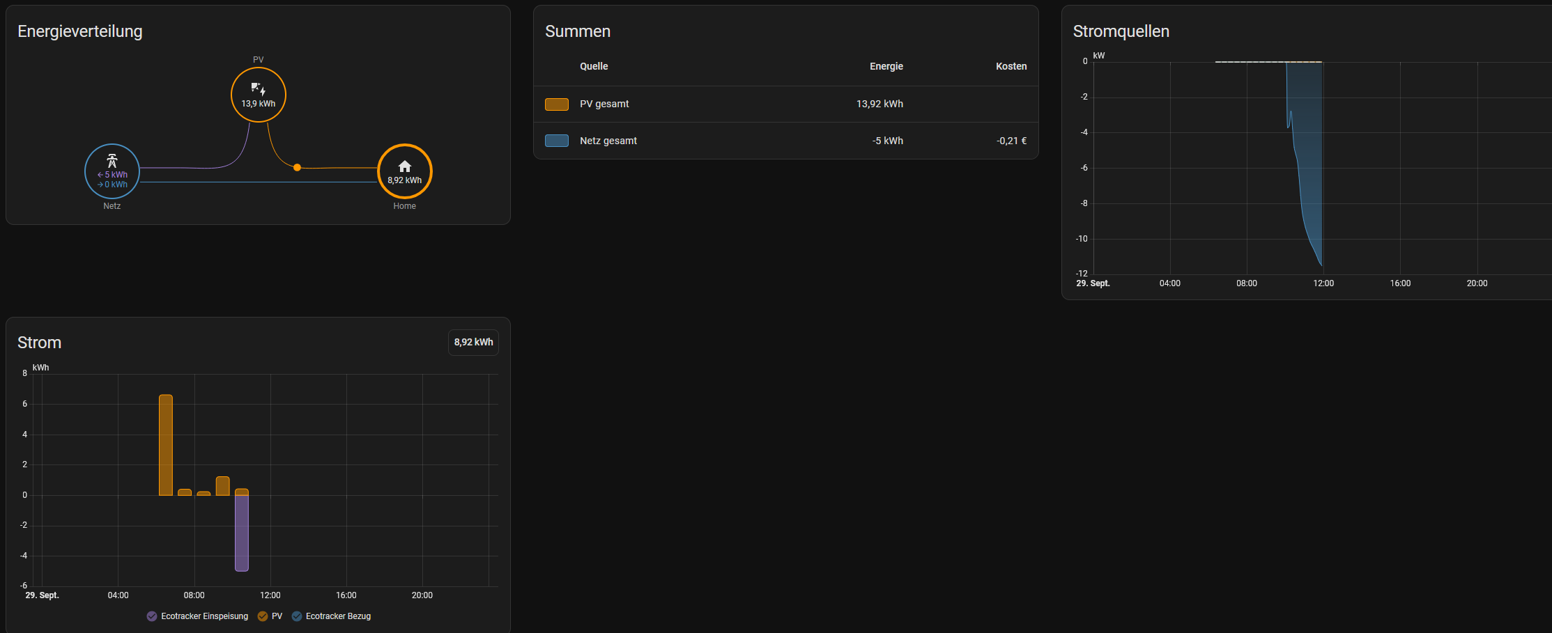

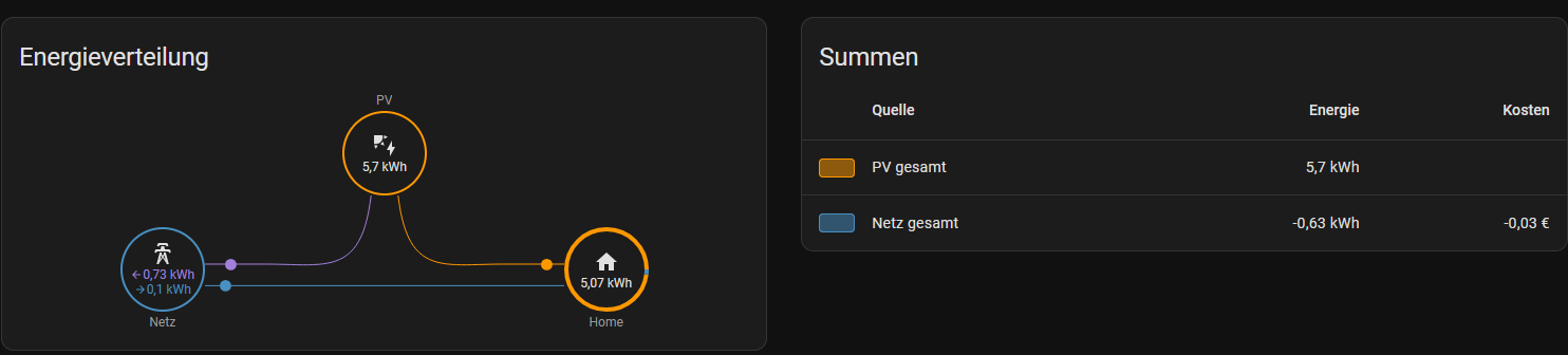

So sieht es im HA aus, der Wert ist aber nicht richtig, da das Haus keine 5KWh verbraucht

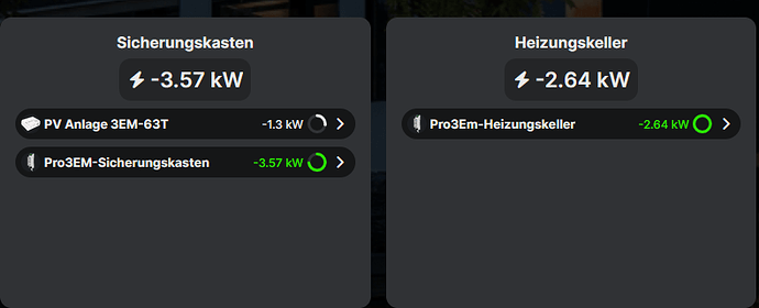

Unten Links ist der richtige Wert, es werden 3,57Kw eingespeist.
Alle Werte im HA stehen auf KWh für die Energie und auf W für die Leistung

Der Shelly im Sicherungskasten kann nicht PV2-Erzeugung und Netzeinspeisung/-bezug messen.
Deine Angaben sind immer noch unverständlich. Und wenn du statt Bildern mal die genauen Bezeichnungen der Entitäten nennen würdest , wäre das hilfreich.
Ich verstehe überhaupt nicht, was im Bild oben PV Anlage 3EM-63T und Pro3EM-Sicherungskasten gemeint ist. Wo kommen die unterschiedlichen Leistungen her?
Außerdem vergleichst du irgendwie Energie im oberen Bild mit Leitungen im unteren Bild.Das Energie-Dashboard ist vornehmlich für Energie zuständig.
Möglicherweise verstehst du den Hausverbrauch von 5 kWh auch falsch. Darin ist die Energie, die in deine Batterie geflossen ist, enthalten.
Da ist doch ein „Minus“ davor.

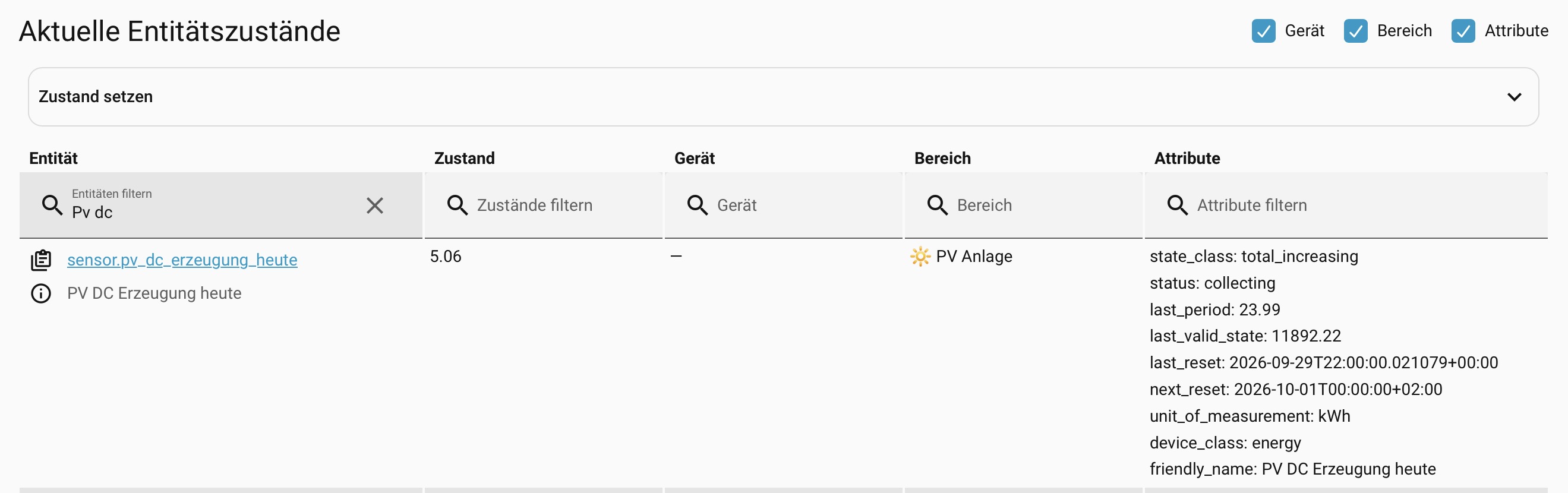

Einstellungen - Werkzeuge - Zustände - Entität eingeben - Screenshot posten: sieht so aus …
Da gehört kein „Minus“ vor den Wert.

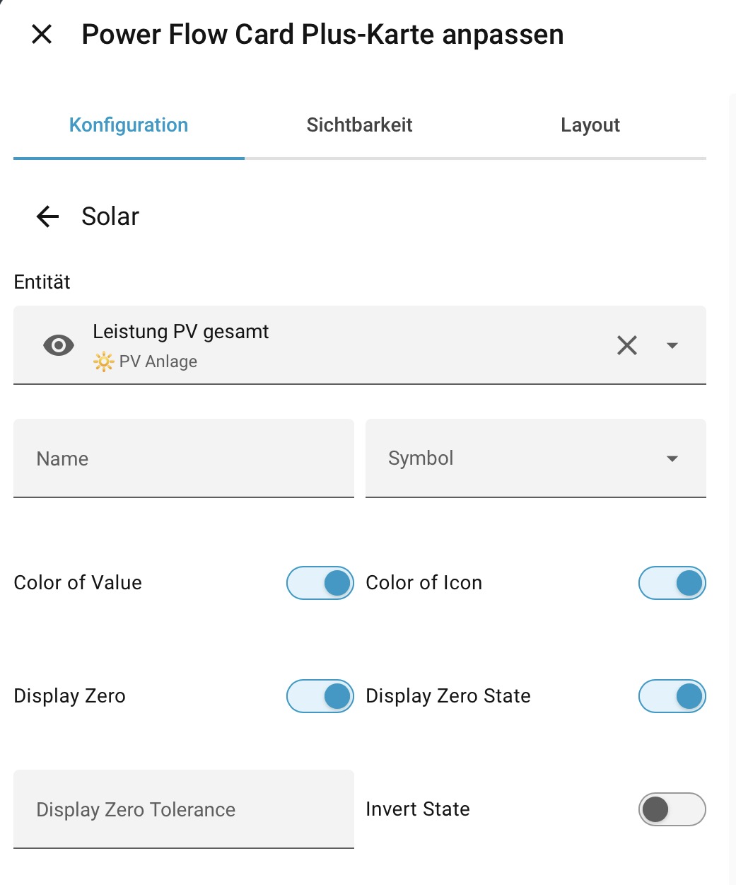

Ich habe es jetzt über die Energie FLow Card Plus gelöst. die Zeigt die Werte richtig an.
Falls ich Zeit habe, schaue ich noch mal ins Energie Dashboard, obwohl ich da die gleichen Eintitäten drin habe, addiert das irgendwie die PV Werte

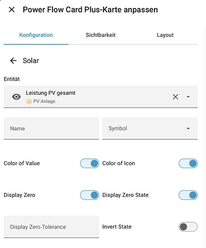

Hast Du den „Invert State“ Schalter „an“? Ich bin nur neugierig.
Jupp, der Schalter ist an
Der Wert vom Shelly ist direkt mit Minus belegt, Alles was rein kommt vom PV ist Minus
Na dann haben wir ja wieder was gelernt!
Und Du wunderst Dich, dass das Energiedashboard nicht richtig funktioniert.
Ich sehe das wie der Shelly, was importiert wird ist Plus, was exportiert wird ist Minus.
Wie soll das mit einem Zähler für beide Richtungen sonst funktionieren?
