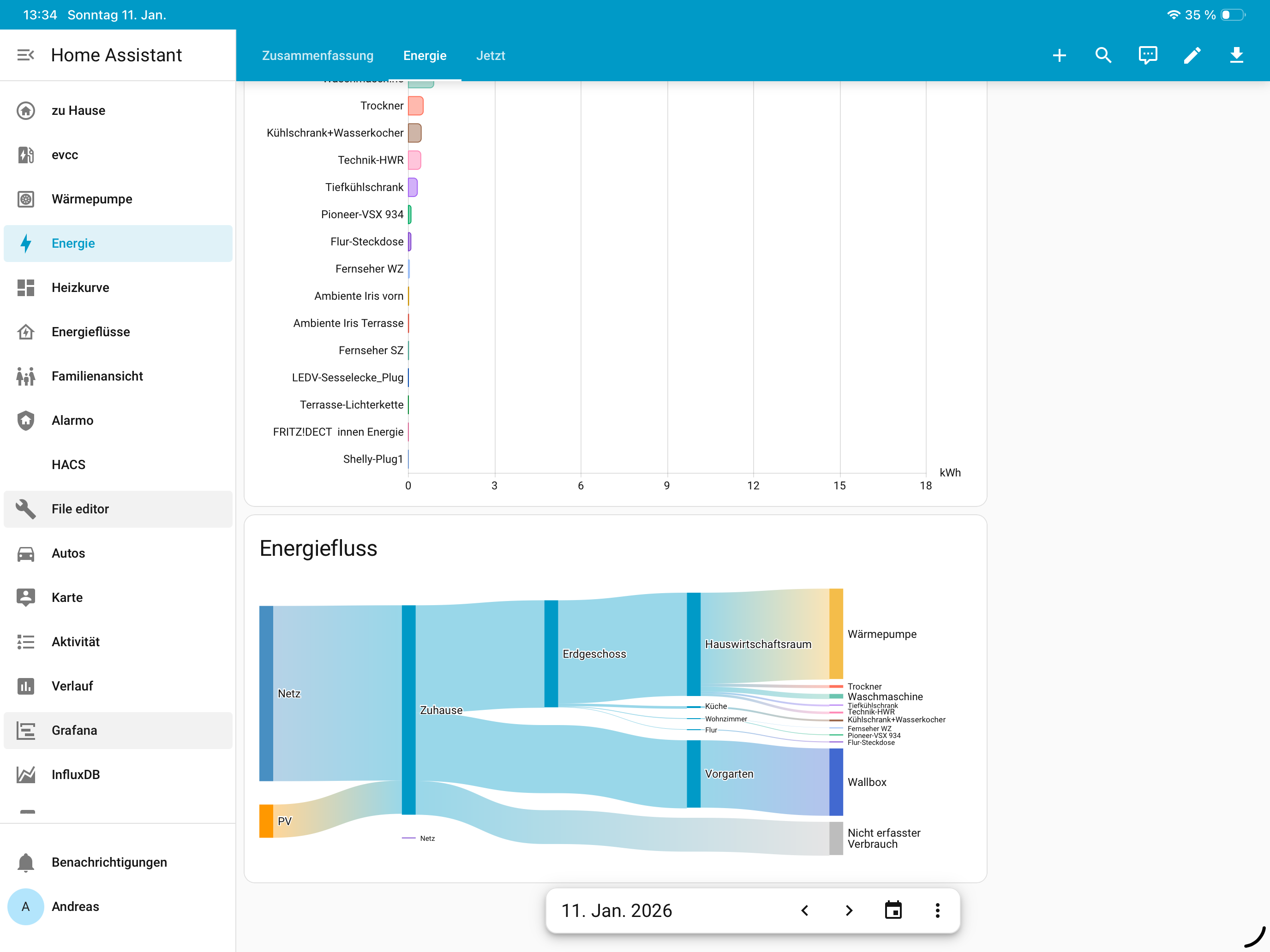

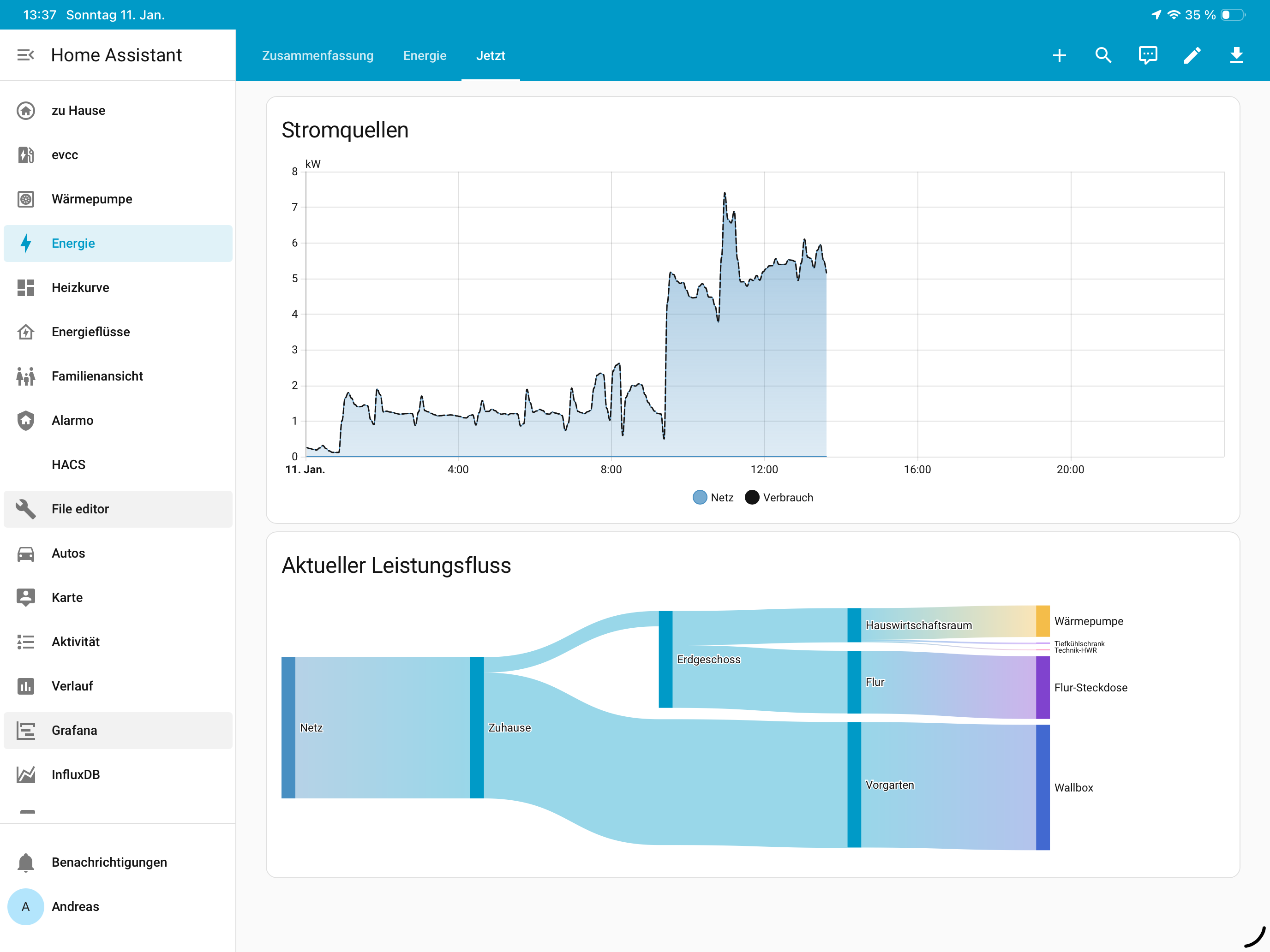

Im Energiedashboard wird mir bei „jetzt“ nicht die PV-produktion mit eingeblendet. Auch nur wenige Verbraucher werden angezeigt. (Zumindest nicht alle, die aktuell verbrauchen. Ist
das so gewollt?
Unter „Energie“ wird es korrekt angezeigt.

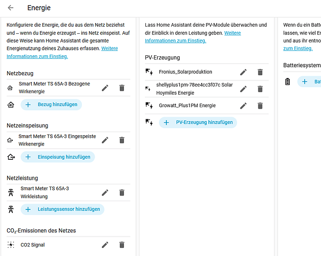

Ich bin der Meinung, das die Werte schon vorhanden sind. :thinking:
Unter Stromnetz die Werte vom Smartmeter und bei PV-Module die aktuelle Leistung meiner 3 Wechselrichter.
dreass
Siehe Screenshot.

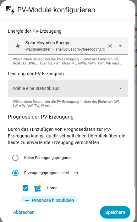

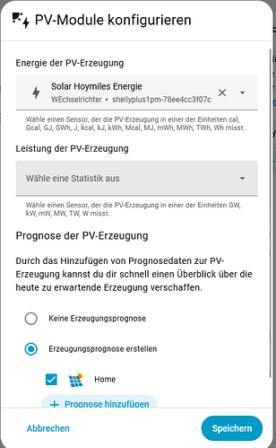

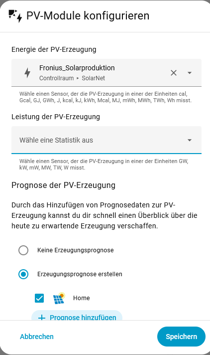

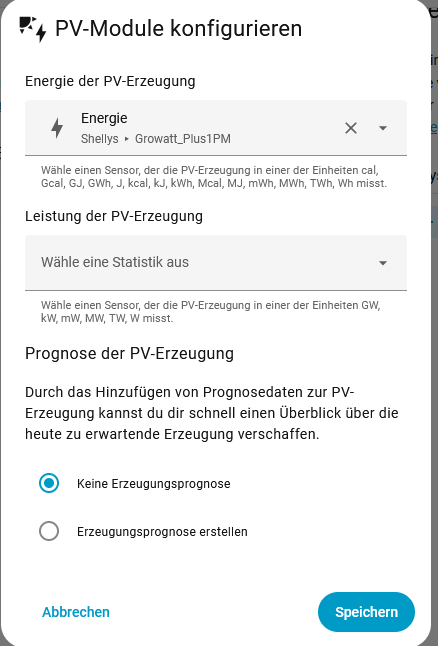

Klick mal auf den Stift bei “Fronius”, “Growatt” und dem Shelly und schick mal einen Screenshot bitte.
Guten Morgen, sorry für die späte Antwort :wink:
hier die gewünschten Screenshots, einzig in den Prognosedaten habe ich hier einen Unterschied, weis gar nicht warum, bestimmt übersehen. Daran sollte es aber nicht liegen, oder?
dreass
EDIT:
Ich glaube ich sehe gerade, da keine Leistungssensor angegeben ist, fehlt es im Dashboard? Ich dachte der Sensor vom Smartmeter, Netzleistung sollte reichen?:thinking:
OK, ja ist so wie ich vermutet habe. Die Sensoren für Energie hast Du eingetragen, was bisher ausreichend war. Beim neuen Dashboard kannst du jetzt noch die Sensoren für die Leistung hinzufügen, das fehlt bei Dir noch. Wenn Du das gemacht hast, siehst Du dann auch die Momentanwerte.

Wieder jeden einzelnen die seperate Leistung oder einmal bei nur einem Eintrag den Wert vom Smartmeter (Netzleistung)?
Das ist Dir überlassen, wenn Du es für jeden einzeln einträgst, siehst Du den momentanen Ertrag für jedes einzeln, wenn Du einen aggregierten Wert vom Smart Meter hast, kannst Du auch den nehmen.
Obwohl ich letzteres für schwierig halte, weil den Smart Meter sieht ja wahrscheinlich nicht die komplette aktuelle Produktion sondern zieht ja deinen aktuellen Verbrauch schon ab …
Danke, ja hab ich mir dann auch gedacht, und die einzelnen Werte des jeweiligen WR genommen.
