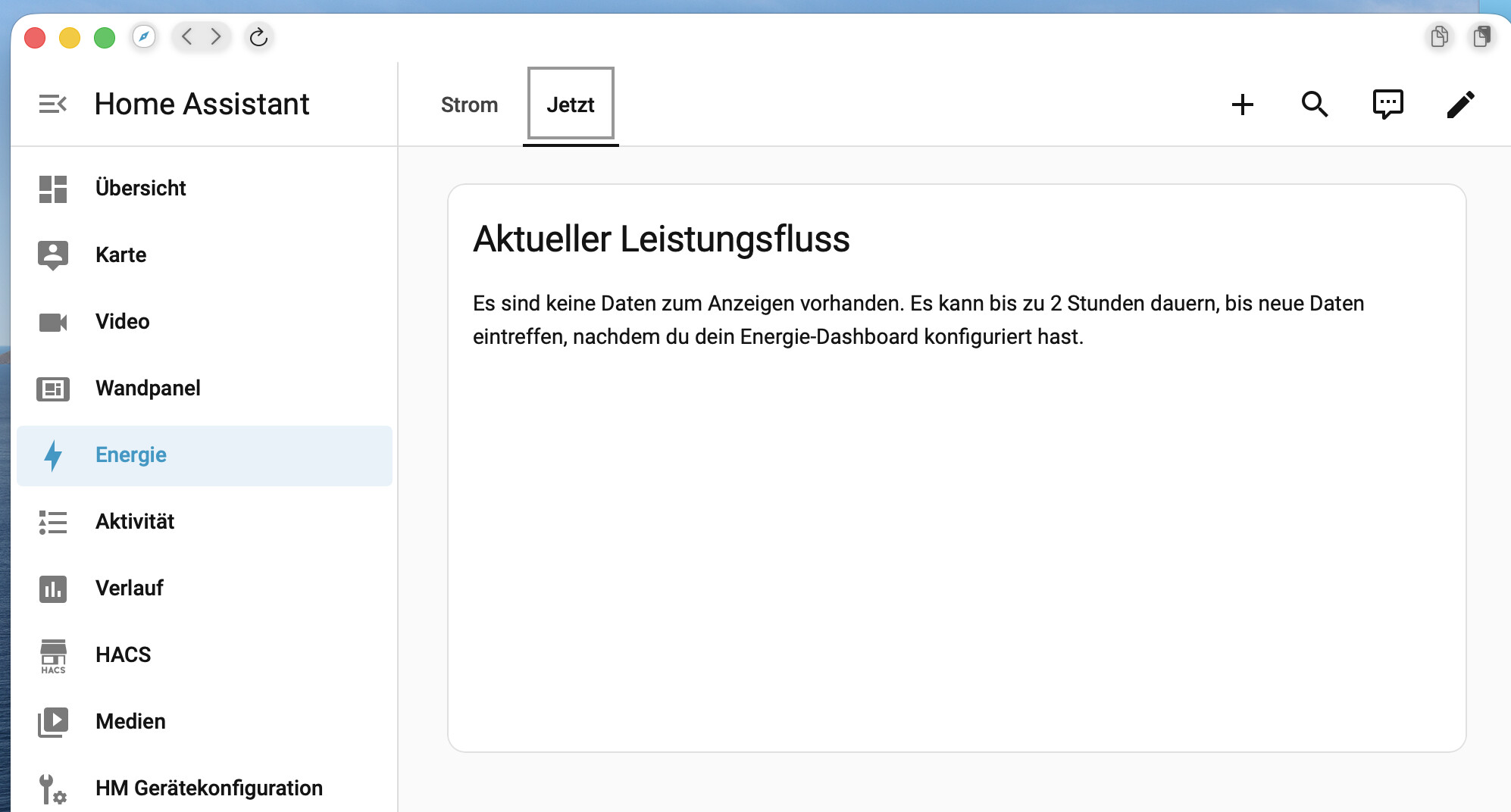

ich habe seit einiger Zeit Unter der Energie den Punkt “Jetzt” gesehen.
Zufällig habe ich auch ein Video die letzten Tage gesehen, wo dort eine Grafik hinterlegt ist.
bei mir steht da aber nichts drin!
Was mache ich falsch, oder können es meine Geräte nicht?
ich benutze mehrere Shelly 1 PM, 2 PM, 3 EM sowie einige Homematic Sensoren.
Bei mir sieht das ganze so aus:

Also musst Du im Energie Dashboard neben den Energie Sensoren (kWh) auch noch die Leistung Sensoren (Watt) angeben.
Ah Super!
jetzt habe ich es auch gefunden, das man das noch extra angeben muss.
Dankeschön
