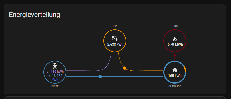

Hi zusammen,
ich hatte entweder einen Stromausfall oder irgendeinen anderen Zwischenfall im Januar, sodass meine Energieanzeige nun völlig wahnsinnige Werte anzeigt.
Es sieht danach aus, als ob es nur den 25.01.2026 betrifft, denn da steht:
Kriege ich die Werte irgendwie wieder “sauber”?
Oder im schlimmsten Fall gänzlich für den Tag gelöscht, falls die “Klarstellung” nicht geht?
So sind die Jahreswerte nämlich gänzlich kaputt. :smiley:
Danke euch für eure Tipps im Voraus. :slight_smile:
Kannst du über die Entwicklertools / Statistik / Ausreißer fixen
