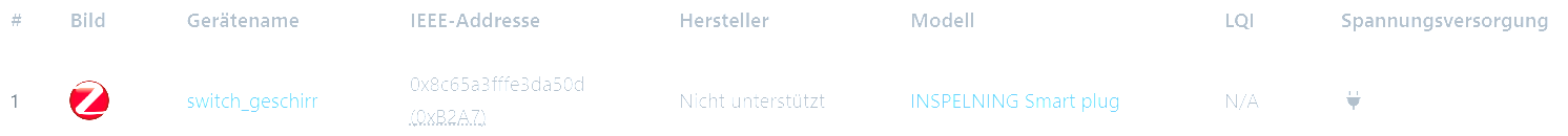

Hallo, die neue smarte Steckdose von IKEA “Inspelning” mit Stronverbrauchauswertung wird bei mir nicht in zigbee2mqtt unterstützt.
Aufnehmen kann ich Sie und schalten auch. Hat hier jemand schon diese Steckdose und ein ähnliches Problem?

Hast Du mal versucht sie neu anzulernen? Lt. Liste wird sie unterstützt.
Denke Du verwendest die aktuellste Version, richtig?
Ja, die Version sollte aktuell sein. Du meinst löschen und nochmal anlernen?
Habe ich gerade versucht, mit dem gleich Ergebnis…leider.

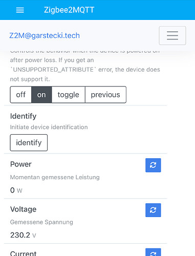

Soweit funktioniert es ja, aber so ganz sauber ist es nicht: Die Angabe zur Spannung wird mit 23 V angezeigt…

Nach dem Update wurde die Steckdose als Unterstützt angezeigt.
Oh, ich hatte die alte Version von zigbee2mqtt. Jetzt hab ich 1.40.2-1 und sie
wird unterstützt. Sorry, hatte ich nicht gesehen.
Die Anzeige der Spannung ist aber immer noch 23,3 V. Vielleicht ändert sich das ja noch.

das kosmetische Problem mit den 23,3 Volt kann ich bestätigen:
Ansonsten scheint aber alles wie erwartet zu funktionieren.

Nur die Spannungsanzeige 22,7 V nervt ohne Ende.
