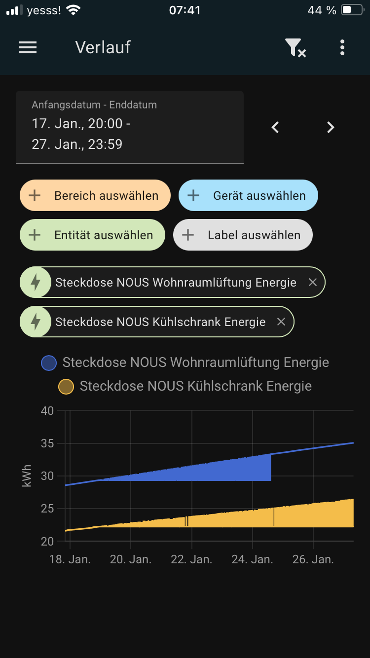

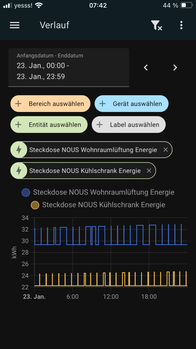

seit gut einer Woche zeigen zwei meiner NOUS Zigbee Steckdosen einen, nennen wir’s mal sprunghaften Verlauf (siehe Bilder). Der Wert hüpft immer zwischen einem konstanten Wert und dem „echten“, plausiblen Wert hin und her. Diese Sprünge verfälschen mir die (Langzeit-)Statistik im Energie-Dashboard extrem (viel zu hohe Werte und auch negative Werte für die zwei Geräte in dem Zeitbereich). Die Wohnraumlüftungs-Steckdose hat sich von selbst wieder gefangen, die Steckdose vom Kühlschrank nach einem OTA-Update nun auch wieder (sieht man in den Bildern noch nicht).
Gibts einen gangbaren Weg, dass man die Werte in dem Zeitbereich auf einen plausliblen Wert anpasst, oder meinetwegen auch die unplausiblen löscht?
