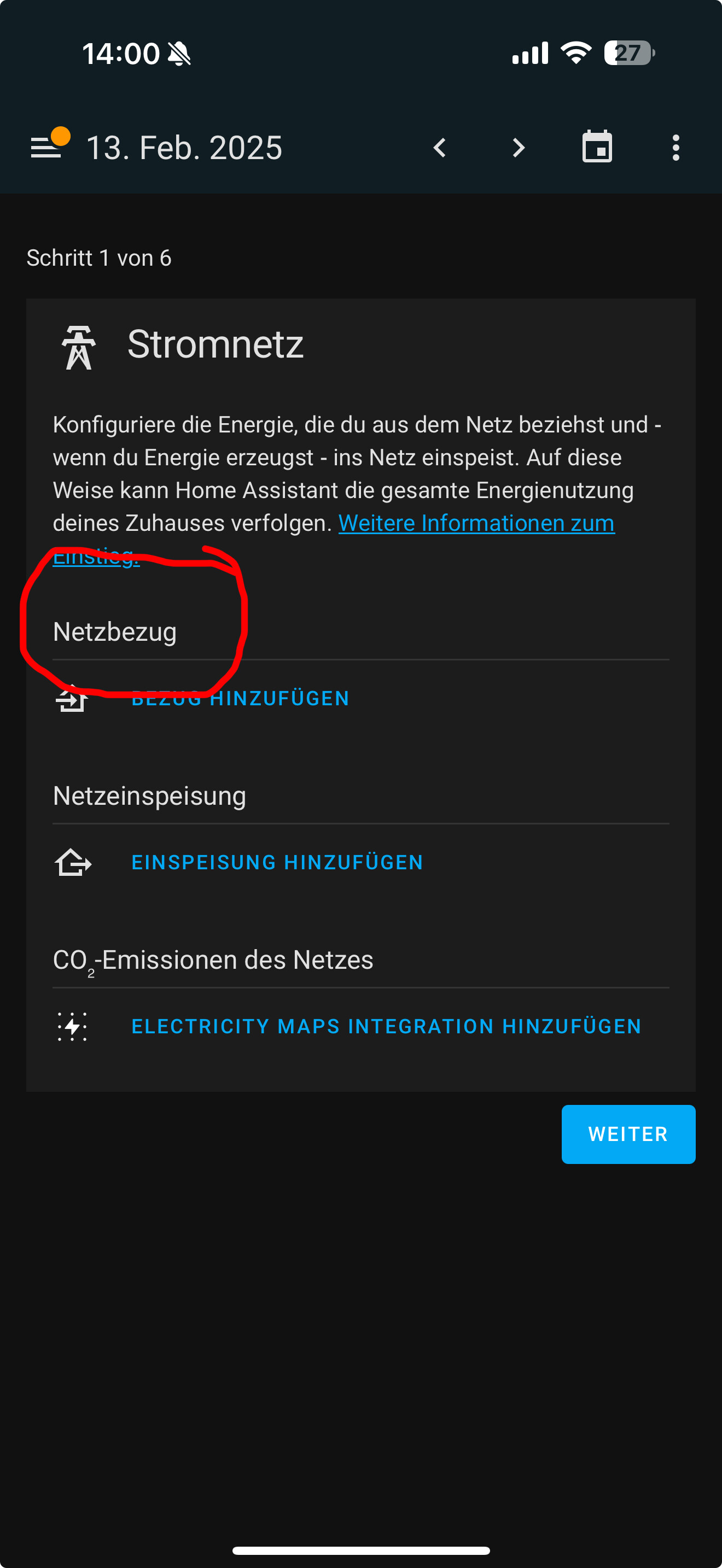

Hi Leute, und zwar, ich habe eine Frage, wenn ich ein Energie Dashboard erstellen möchte, fragt er mich nach Netzbezug Ich habe aber im Haus keinen Sensor, wo ich sagen könnte Das benutze ich. Wie kann ich das machen?

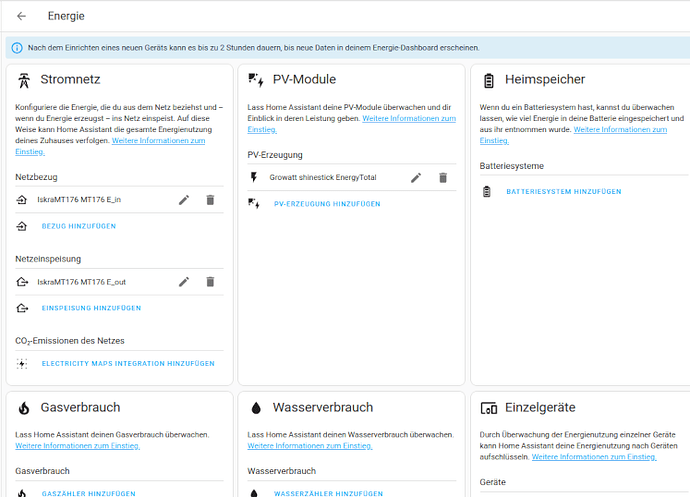

Irgendwie verstehe ich Deine Frage bzw. Aussage nicht. Wenn Du gar keinen Sensor mit der device_class: energy für das Energy Dashboard hast warum, wofür und wie willst Du das dann einrichten? :thinking:
Ne ne bei der erst Einrichtung möchte HA das ich ein Netzbezug angebe also dort wo ich Strom herbekomme. Und ich habe dafür kein.
Oder besser gesagt was kann ich als Netzbezug nehmen
OK wie aktuell der Ablauf bei einer erstmaligen Einrichtung ist weiß ich nicht da ich das Energy Dashboard schon vor “Ewigkeiten” eingerichtet habe. D.h. Du kannst unten per Weiter-Button dann auch nicht mehr weiterklicken und kommst somit nicht zu Schritt 2? Was auch immer dann Schritt 2 ist (Gasverbrauch, Wasserverbrauch …).
D.h. so eine Ansicht
gibt es bei Dir (noch) gar nicht?
Nein genau es sieht noch nicht so aus da ich keine Ahnung habe was ich bei Netzbezug für ein Sensor brauche benötige
Wie gesagt habe ich so eine Ersteinrichtung und das auch scheinbar noch per HA App, noch nicht gemacht. Eigentlich kann ich mir auch nicht vorstellen das es dann per Weiter-Button nicht mehr weitergehen soll.

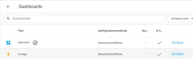

Wenn es bei Dir hier
HA_Dashboards
also noch gar kein Energy Dashboard geben sollte, bzw. das sich darüber nicht öffnen und einrichten lassen sollte, dann kann ich Dir leider auch nicht mehr weiterhelfen. Normal ist das alles auf jeden Fall nicht. :slightly_smiling_face:

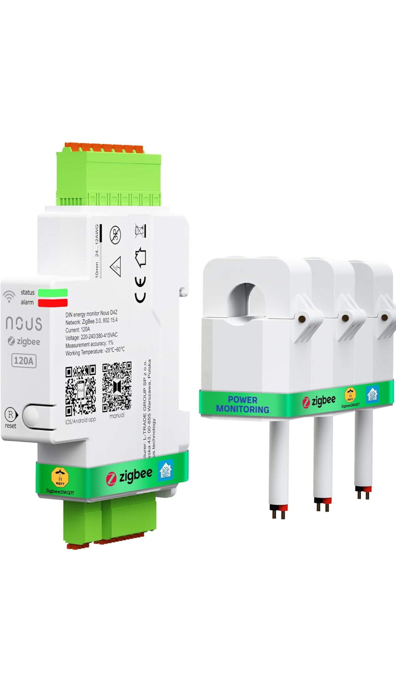

Okay, dann warte ich mal bis mein Elektriker mir das Gerät eingebaut hat von NOUS Und dann versuche ich es mal ohne netzbezug. Ich habe dieses Gerät gekauft, damit ich zumindest grob weiß was so verbraucht wird an Gesamtstrom
Hä? :laughing: Aber dann hast Du doch auch ein Gerät das den Netzbezug misst. Warum willst Du es dann wieder ohne Netzbezug probieren?

Falls sich das Nous Teil per Zigbee bei HA einbinden lassen sollte dann kannst Du den Stromverbrauch der Phasen messen an denen die Klemmen angeschlossen wurden. Welche das dann bei Dir sind und wie Dein Elektriker dann was anschließt, weiß ich nicht. Somit kann ich Dir auch nicht sagen ob dann bei Dir damit Dein vollständiger Netzbezug gemessen wird.

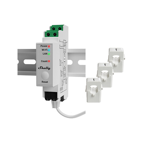

BTW: Statt so einem Nous (Tuya OEM) Teil nutzen wohl viele User dafür ein Shelly Pro 3EM 120A
Zumindest liest man dazu eher etwas als zu diesem Nous Teil. Wenn es das Nous D4Z Teil sein sollte scheint das zumindest von Z2M - was Du wohl auch nutzt - unterstützt zu werden.

Sorry, aber muss @Jim_OS zustimmen. Was willst du denn auswerten, wenn du keinen Sensor hast? Du brauchst zwingend einen Sensor, um dort was eingeben zu können. Damit das klappt, musst du, wie du schon richtig festgestellt hast, einen Sensor für die 3 Phasen benutzen, um den Netzbezug zu erfassen. Ich kann Shelly empfehlen, da ich die schon sehr lange nutze. Nous kenne ich in dem Bereich nicht.
