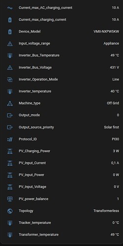

Ich würde gerne mein erstes Energiedashboard erstellen, und habe es geschafft dafür per MQTT die Daten meines Wechselrichters in Home Assistant einzuspeisen. Ich habe jetzt einen Haufen Sensoren die mir viele Werte liefern, mit denen ich etwas anfangen kann.
Beispielsweise die Batteriespannung/Ladezustand, PV Spannung/Ladeleistung, Hausverbrauch, Frequenz etc… Diese Sensoren liegen als sensor vor, und ich kann sie mir auch alle auf dem Haupt-Dashboard anzeigen lassen, aber ich kriege sie nicht in das Energie-Dashboard rein.
