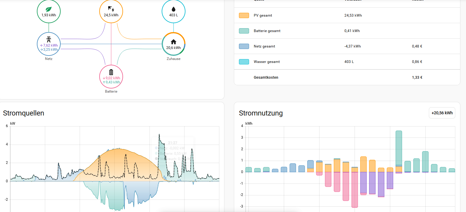

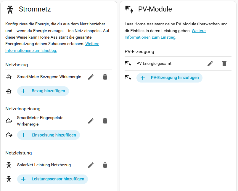

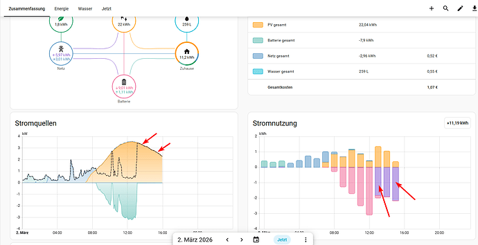

kann mir jemand auf die Sprünge helfen, wo genau das Problem liegt. Mein Google-Fu lässt mich hier gerade im Stich.
Alle (Summen) Werte sind soweit korrekt.. Die Einspeisung wird auch korrekt im “Stromnutzung”-Diagramm angezeigt.
Aber bei den “Stromquellen” stimmt es nicht. Dort wird der Eigenverbrauch falsch berechnet.
Die eingestellten Entitäten sollten eigentlich passen und zeigen sonst auch alles korrekt an.
Wechselrichter ist ein Fronis GEN24 mit 63A-3 SmartMeter.

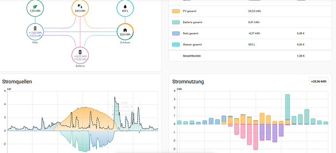

Das Problem konnte endlich gelöst werden:
Die Netzleistung muss positive und negative Werte haben, damit es korrekt dargestellt wird. Der “SolarNet Netzbezug” hat nur positive Werte des Netzbezugs. Mit der “SmartMeter Wirkleistung” ist alles korrekt:
Dieser GitHub Issue hat mich auf die Lösung gebracht:
