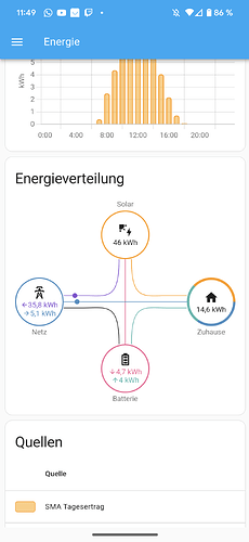

mir ist aufgefallen das dass Energie Dashboard falsche Werte anzeigt.
Im Bereich Netzbezug stimmt das so nicht.
Kann mir jemand erklären wie die Werte zustande kommen?
Ich habe einen Shelly 3em verbaut.
2 Shelly 1em für die Akkuladung und Akkubezug.
1 Wechselrichter Typ SMA
Nach Meiner Zählerablesung sollte der Netzbezug gegen null gehen.
Homeassistant zeigt aber 4-7 kWh an.
Gruß Udo
ich denke das liegt daran das der 3em nicht saldieren kann. Mein google ergebnis:
Der Shelly 3EM kann nicht saldieren – er schaut sich Phase für Phase an. Zwar war vor längerem schon man angekündigt worden, dass dieses Feature durch ein Software Update nachgereicht werden soll, aber bis zum aktuellen Zeitpunkt ist das noch nicht der Fall.

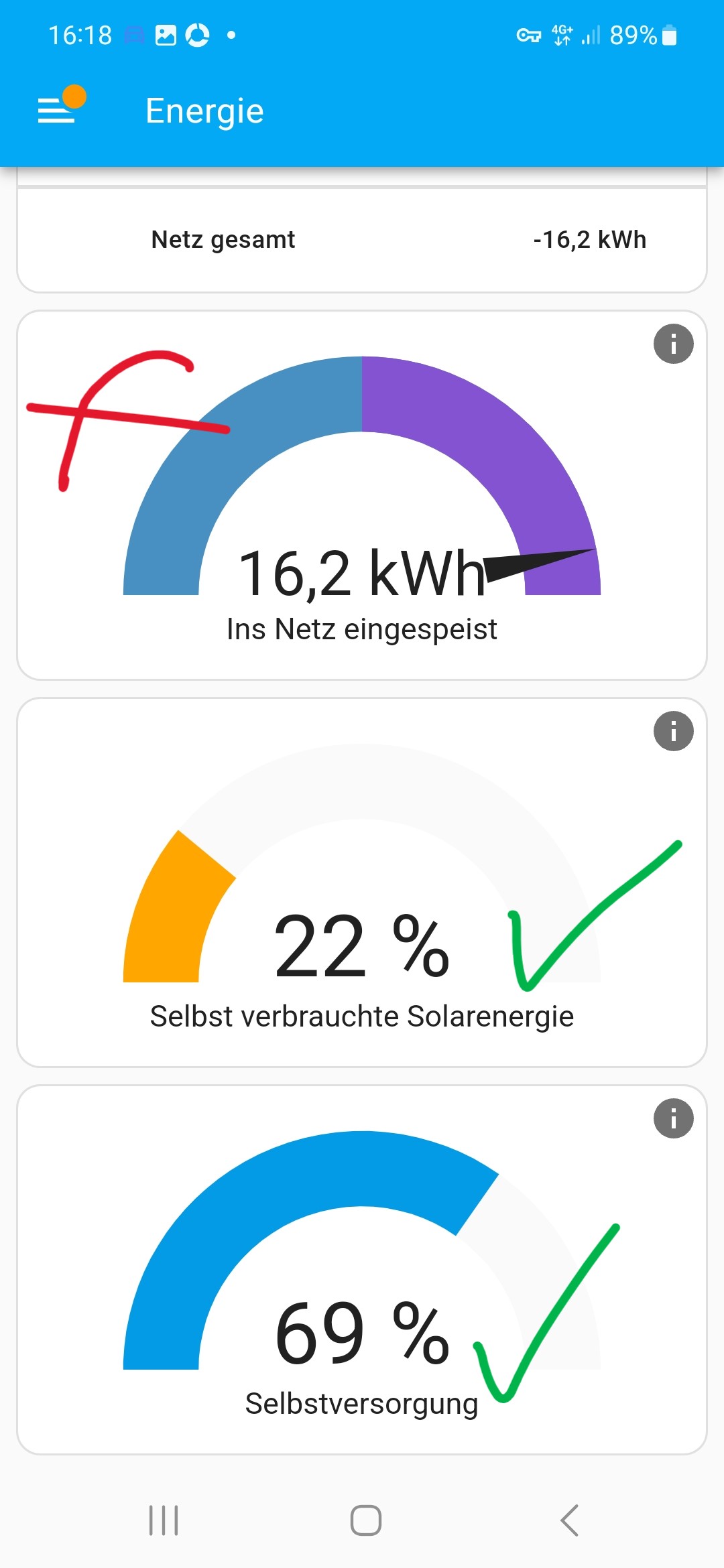

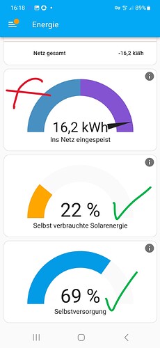

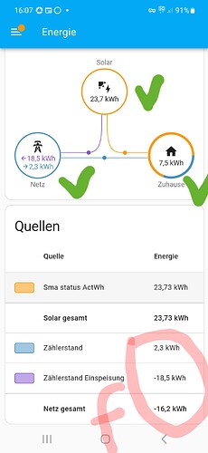

ich bin Neu in der Welt des Home Assistant und habe auch gerade eine PV-Anlage bekommen und möchte das Energie Dashboard nutzen. Bei mir ist aber auch ein Rechenfehler im Energiedashboard.
Ich arbeite mit einem Hichi Ir Wifi Lesekopf auf meinem Zähler und lese die Daten wie Zählerstand und Einspeisezähler aus. Diese beiden Werte habe ich auch im Dashboard als Sensor hinterlegt. Die dritte Wert kommt vom SMA WR für den Wert Gesamterzeugte Leistung am Tag. Diese 3 Werte passen wie auf den Bildern zu sehen auch. Nur die Grafik “Ins Netz eingespeist” wird falsch berechnet. hier wird der Netzbezug abgezogen. Warum?
Stimmt. Ist mir auch noch nicht aufgefallen.
Wieso 18,5-2,3 kWh sind doch 16,2 kWh. Das ist halt der Verbrauch gegen die Einspeisung gerechnet.
Ich finde den Wert unglücklich.
Bei mir im Bekanntenkreis hat wir letzten ein Kumpel vorgerechnet das er nur 2000 kWh im Jahr verbrauchen würde, steht doch da…ich habe Ihm dann erklärt gegeneinander aufgerechnet ja das stimmen, aber Du bekommst einmal 8 cent für die kWh und musst auf der anderen Seite über 30 cent bezahlen.
Daher ist die Anzeige wirklich unglücklich, Sie ist zwar richtig, aber den Vergleich ziehen wenige.
Hier wird der Bezug gegen Einspeisung gerechnet.
Und es steht eindeutig ins Netz eingespeist.
Das finde ich verwirrend.
Den Wert braucht doch niemand. Oder für was soll der gut sein?
Ja liest sich komisch. Bei mir auch so. Aber alles was Eingespeist wird erscheint auf dem Zähler als Minus. Das addiert sich im laufe des Tages dann auf.
Das ist für die breite Masse gut das gewissen gut, ich habe ja nur…verbraucht…
richtig, so wirklich braucht man den Wert nicht.
Halt wenn es eine wirkliche Stromcloud geben. Man kann das leider nicht ausblenden.

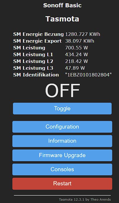

Hier mal ein Screenshot von meinem Tasmota IR Leser.
SM Leistung ist das was gerade Verbraucht wird. Dieser Wert ist Saldierend. Hast Du PV Überschuß geht dieser Wert in Minus. Heißt bei mir wird auf L3 PV eingespeist. In Summe von L1+L2+L3 ergibt sich SM Leistung.
Ich verwende diesen Wert in einer Automation um meinen Wechselrichter so zu steuern das ich kaum Strom ins Netz verschenke. (Vielleicht mal Speichern. Schaun ma mal.)
Diese Werte werden im Energie Dashboard dann verwendet.
