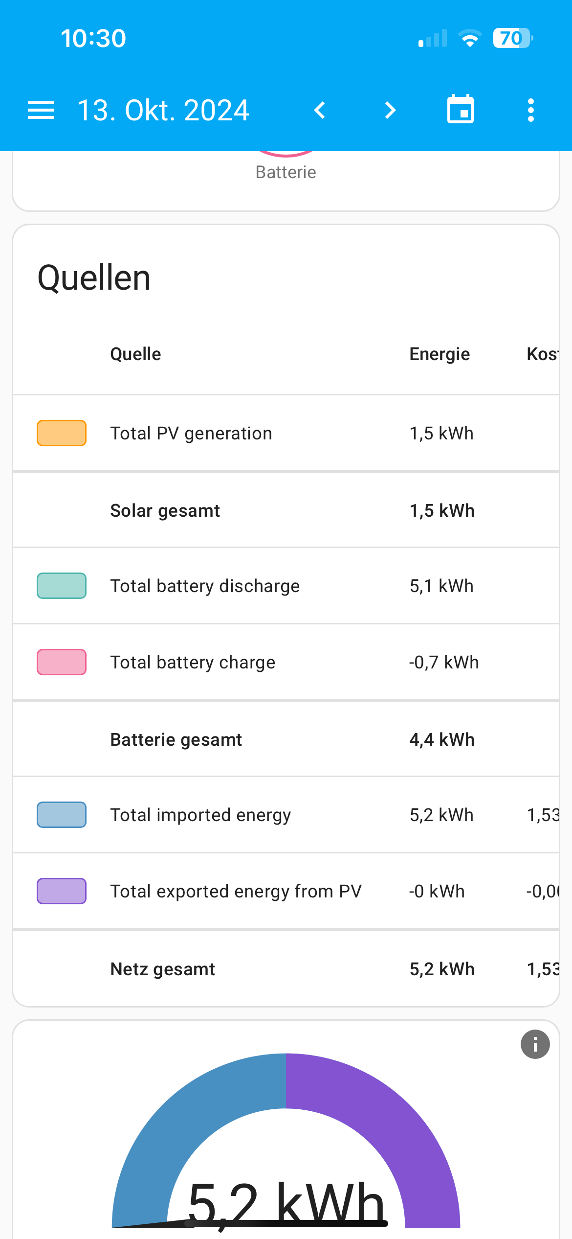

Moin, mein Energiedashboard errechnet für meinen Importiertenstrom einen falschen preis aus. Der korrekte Preis ist eingetragen, die korrekte Menge an Strom wird auch angezeigt. Allerdings stimmt die Summe nicht. Kennt jemand das Problem?

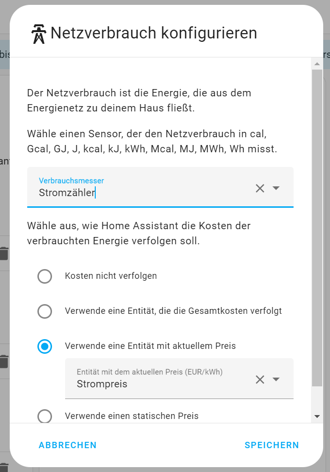

wie hast du es den eingetragen?
auch richtig eingetragen?

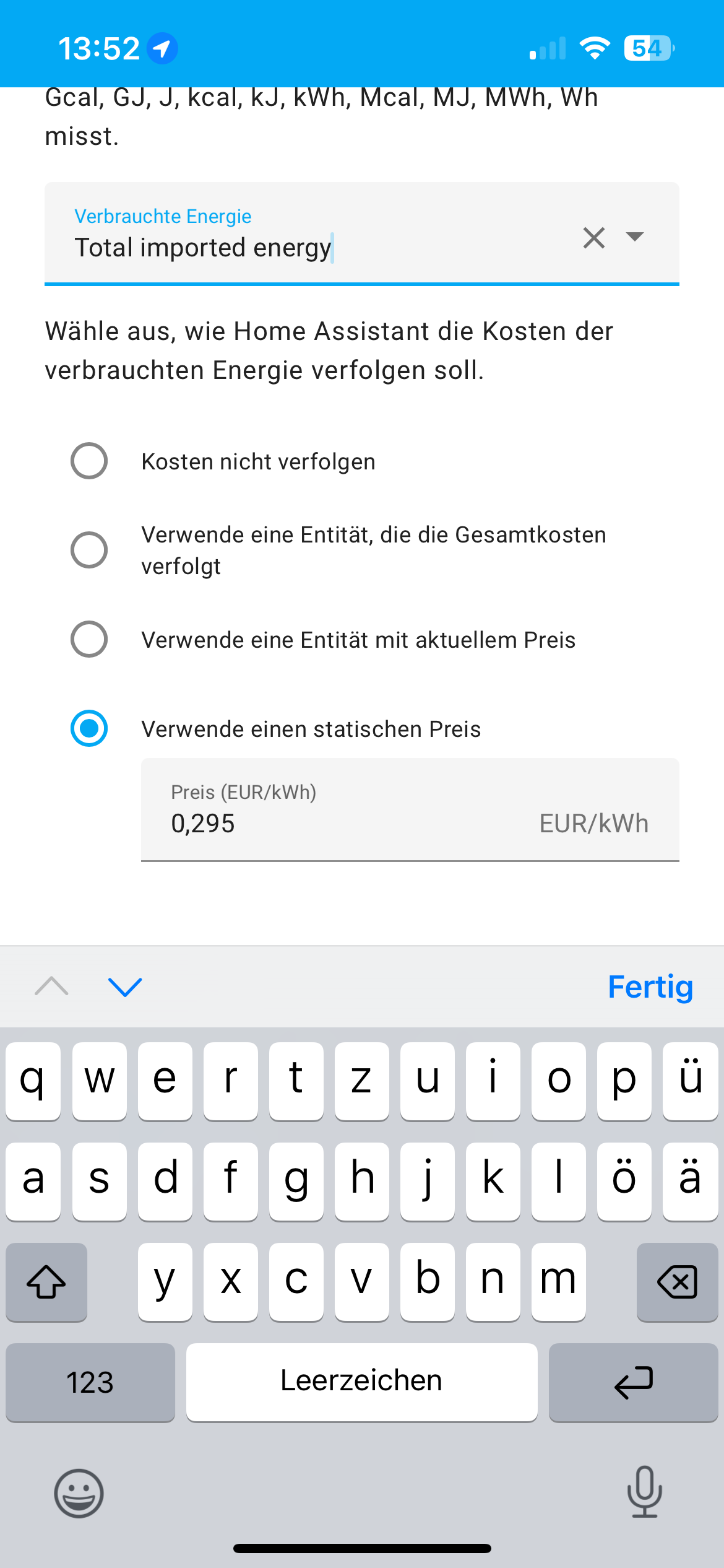

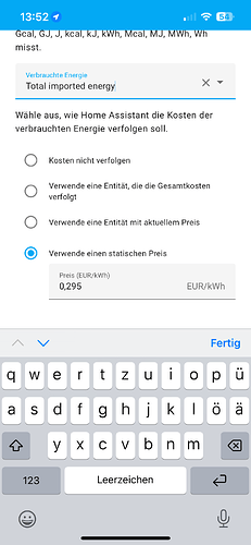

Ich habe auf statischen Preis und dann dort unseren Kurs eingetragen
Wie sieht es im Dashboard aus?
also wenn ich deine 5,2kw/h x 0,295€ rechne bin ich auch bei 1,534€ also wo rechnet er falsch?
Das stimmt allerdings, bei den Daten vorher hat es nicht hingehauen.
