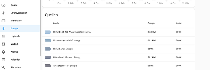

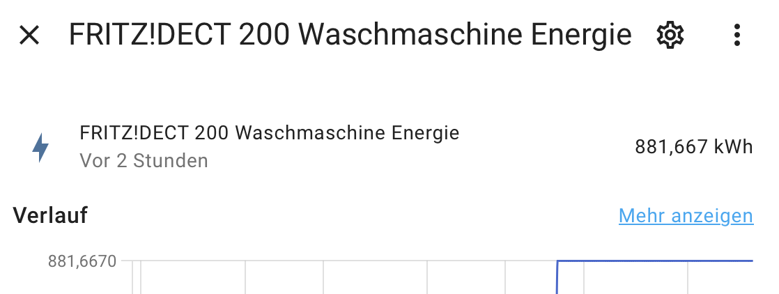

Beid er Waschmaschine sthet auch 3,78kwh-wenn ich dann allerdings drauf klicke, steht dort was von 881,667 kwh…Was ist hier falsch eingestellt? Kann mir da jemand helfen?

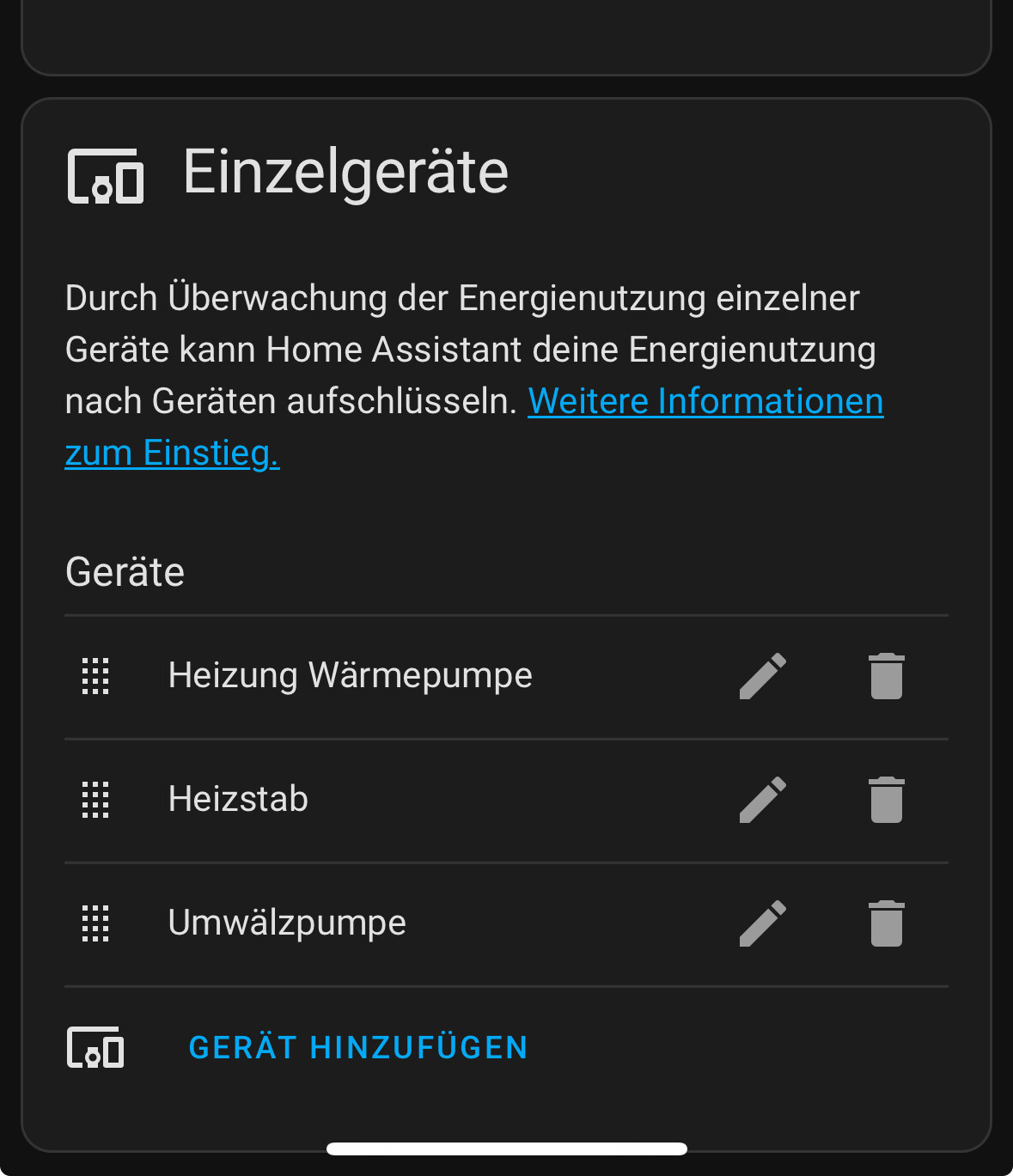

Du hast ja die Geräte als Quellen eingetragen. Das ist sehr ungewöhnlich. Normaler wird im Energy Dashboard als Quelle ein Sensor genutzt, der den Bezug aus dem Stromnetz darstellt. Die einzelnen Geräte kommen ganz nach unten zu dem Punkt „Einzelgeräte“.

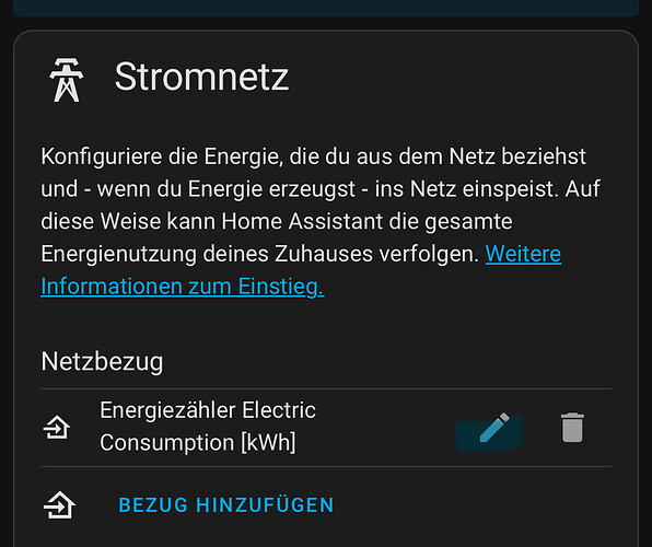

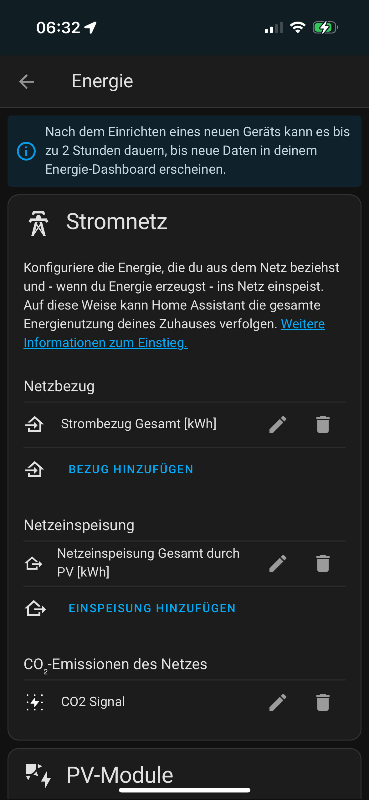

Hier mal Screenshot aus meiner Konfiguration:
Und bei Einzelgeräten kann kein Strompreis angezeigt werden. Ob es jetzt überhaupt sinnig funktioniert, die Geräte als Quellen anzugeben, kann ich nicht beurteilen. Es ist aber eine ungewöhnliche Nutzung des Energy Dashboards.
Nichts. Alles muss so. Die 881,667 kWh sind der Gesamtverbrauch, den der Sensor bisher seit bestehen aufgezeichnet hat. Wenn du den Sensor seit 5 Jahren hast, repräsentiert der Wert den Verbrauch der letzten 5 Jahre.
Im Energy Dashboard dagegen wird dieser Wert auf einen Zeitraum umgerechnet. Wenn du im Energy Dashboard einen Tag auswählst, wird eben 3,78 kWh angezeigt. Wenn du eine Woche oder einen Monat als Zeitraum auswählst entsprechend mehr.
