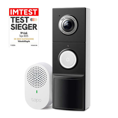

Was heist für dich Abozwang? Darf es an einer Cloud hängen ohne Zusatzkosten? Dann könntest du bei Tapo fündig werden. Da kannst du in der App dann auch eine Automation anlegen die den Türöffner ansteuert.
Lokale Aufzeichnung auf SD. Kostet nix. Nur die Aufzeichnung auf die Cloud kostet. Automationen können über die App angelegt werden. Auch kostenlos.
Da ich mich mit Tapo Video-/Türklingeln nicht auskenne und auf der Webseite da eben auf die Schnelle nichts zu finden konnte: Das Teil kann von zwei Wohnungen aus den Türöffner steuern und bietet eine kostenlos Cloud für das versenden von Benachrichtigungen auf zwei Handy mit Bild?
Naja die App kannst du ja auf jedes Handy machen. Meldest dich halt überall mit dem selben Konto an. Meine Frau und ich haben das so. Die Cloud ist kostenlos bis halt auf die Aufzeichnung der Videodaten. Das kostet extra. Alles andere nix. Und du kannst halt auch Automationen anlegen und die anderen Tapo Geräte einbinden.
Ich selbst habe nicht die Tapo Türklingel. Aber meine ganzen Kameras sind von Tapo. Ebenso meine Fensterkontakte,Steckdosen und Temperatursensoren. Vor HA hatte ich meine Automationen alle über die Tapo-Cloud angelegt. Hat auch alles einwandfrei funktioniert.
Der Wechsel auf HA war wegen dem Kombinieren mit Shellys und halt dem Einbinden vom E-Auto.
Ich kann z.B. über die Tapo Cloud bei einer Bewegungserkennung der Kamera z.B. ein Licht oder eine Steckdose schalten. Von Tapo gibt es auch ein Relais, ähnlich einem Shelly. Damit könnte man dann den Türöffner ansteuern.
Nachrichten aufs Handy kosten nichts.

D.h. wenn ich Dich richtig versteht kann die genannte Tapo Doorbell selber auch keinen Türöffner steuern, sondern man müsste dann zu einer zusätzlichen, externen Lösung greifen, wie dann z.B. irgendein Relais von Tapo?
Anm.: Mich hatte das halt interessiert weil ich irgendwann ggf. einen Ersatz für meine Dahua Video-Doorbell brauche und Dahua bisher kein vernüftiges Nachfolgemodell anbietet. Aber wenn ich das eben bei JurajNyiri richtig gelesen haben wird der Klingelknopf der D235 auch nicht direkt von HA bzw. Tapo Control unterstützt:
Closing as confirmed above, the doorbell does not communicate the button press event through local network. This integration will always stay local only.
und somit kommt das Teil für mich eh nicht in Frage. :slightly_smiling_face:
Naja ein Zusatzrelais ist ja keine externe Lösung. Das gehört ja zum selben Ökosystem. Und das Relais kannst du ja über HA z.B. einbinden. Ebenso das Video. Aber er hat da ja kein HA.
Ich persönlich habe eine normale Tapo-Cam an der Haustüre und einen Tapo-S210 Taster als Klingel. Die sind auch über HA eingebunden.

Ähm - wenn etwas nicht zu dem Produkt gehört - hier der D235 Video-Türklingel - dann ist das für mich eine externe Lösung (im Sinne von zusätzlich notwendig), eben weil es nicht zu dem Funktionsumfang des Produktes gehört. Oder anders gesagt: Für eine Lösung brauche ich nicht nur die D235D sondern noch ein zusätzliches Produkt. Ob das dann zum selben Ökosystem gehört oder nicht macht da für mich jetzt keinen Unterschied. Aber egal, wir wissen ja was wie gemeint ist. :slightly_smiling_face:
Eben und darum fallen ja auch leider alle Möglichkeiten die man damit und darüber hat aus. Also muss es etwas sein das all die Anforderungen von Haus aus bietet und erfüllt, was dann auch nur mit der Tapo D235 nicht der Fall ist.
Er schreibst doch selbst das ein Zweitgerät kein Problem ist. Man kann sich auch Probleme machen wo keine sind……
Na dann: @Eric77 Kauf Dir eine Tapo D235 und Du hast (D)eine Lösung.
