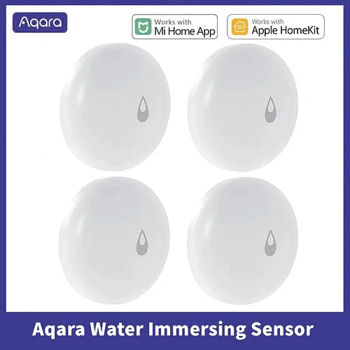

ich nutze die Wasser-Sensoren von Aqara. Die legst Du entweder auf den Boden oder klemmst zwei dünne Kabel an deren Kontakte die zu der Stelle führen wo Du die Leckage erkennen können möchtest. Die Batterie hält bei mir seit 2 Jahren.
Bestellbar entweder beim Heiligen St Amazon für 20€/Stück:
https://amzn.eu/d/hvGIQWq
Oder beim Ali für 12€ / Stück falls Du mehrere benötigst und 2-3 Wochen Zeit hast:
Die Dinger werden per ZigBee angesprochen. Ich nutze ZigBee2MQTT und als ZigBee-Stick kannst Du z. B. den Sonoff Dongle-E, SkyConnect von HA oder neuerdings ist auch ein SLZB-06M - Stick hier nehmen der sehr zu empfehlen ist, da du ihn quasi frei platzieren kannst.
Sobald die Wassermelder über Zigbee2MQTT im HomeAssistant sichtbar sind, kannst Du mittels einer Automation bei Leckage-Erkennung Dir eine WhatsApp oder Telegram-Nachricht schicken lassen. Geht übrigens auch gut für Rauchmelder, Gasmelder etc.
