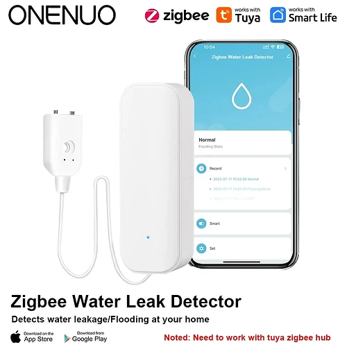

Ich hab seit kurzem so einen hier in Verbindung mit einem Kugelhahn aus dem Baumarkt im Einsatz: Amazon.de
Arbeitet mit Zigbee, mit dem Skyconnect-Stick unter ZHA. Bin zufrieden damit.
