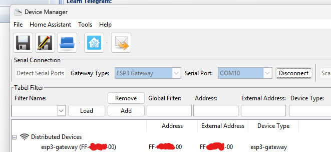

Na so ganz richtig kanns ja nicht sein, denn sonst würde es ja funktionieren :wink: Ich hatte genau den gleichen Fall, ich habe die ID genommen, die auf dem Stick stand, eine mit 05-..-..-.., und es hat nicht funktioniert. Mit dem enocean_device_manager mal den Stick ausgelesen und da kam dann eine “FF-..-..-..” ID raus, mit der funktioniert alles wie erwartet.
Also lade doch bitte mal hier die Exe runter und führe sie auf dem PC mit angestecktem USB300 aus. Dann klickst du auf “Detect Serial Ports”, dann bei “Gatway Type” auf “ESP3 Gateway” umstellen und den richtigen seriellen Port auswählen, dann “Connect”. Dann sollte in der Liste drunter ein “esp3-gateway (xx-yy-zz-vv) auftauchen, das ist die korrekte Base-ID des Sticks und die musst du in deine Config eintragen. Und dann musst du noch deine Sender-IDs anpassen.
