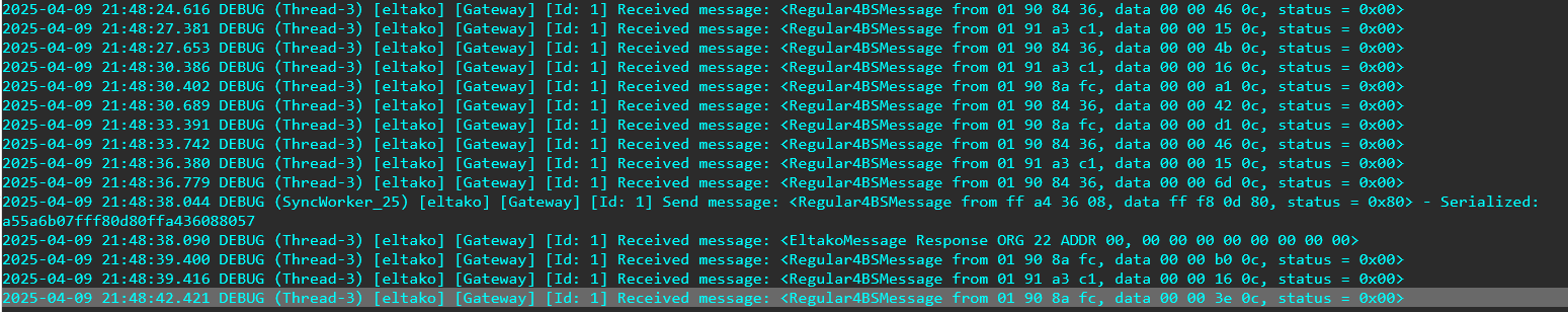

ich versuche verzweifelt meine Enocean Aktoren von Eltako in HA zu integrieren.
Dazu habe ich einiges versucht, aber kann bis jetzt die Aktoren nicht anteuern bzw. anlernen.
Ich bin jetzt auf das Eltako Addon gegangen. Mit dem FAM-USB Stick von Eltako schaffe ich es, die Enocean Kommunikation mitzulesen. Leider kann ich aber nichts ansteuern.
Mit dem USB300 Stick bekomme ich gar keine Kommunikation hin.
Im Log-Viewer sehe ich folgenden Traffic:
Kann mir jemand einen Tipp geben, warum die Aktoren nicht ansprechbar sind?
