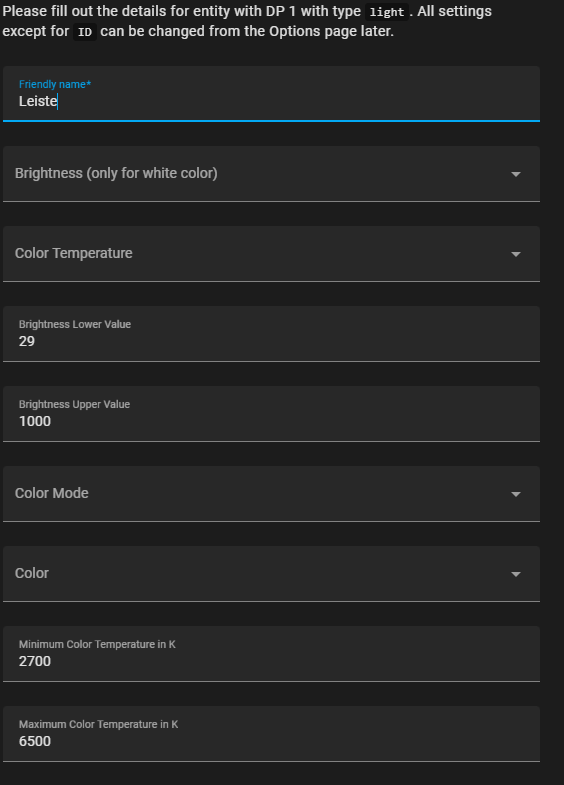

Hallo. Bin noch recht neu auf dem Gebiet Home Assistant. Ich habe hier ein paar smarte Lampen über Tuya Local eingebunden. Das an und aus schalten klappt ohne Probleme, nur die regulierung der Farben nicht. Ich scheitere hier an den Einstellungen.
Was soll ich hier einstellen. Ich kenne mich mit diesen Werten überhaupt nicht aus.

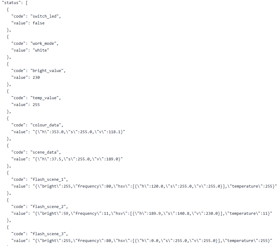

Auf der IOT Platform von Tuya kann ich die Eigenschaften von den Glühbirnen abrufen, kann damit aber auch nicht viel anfangen.
Vielleicht kann ich das ja irgendwo verwenden. Wäre um jede Hilfe dankbar.

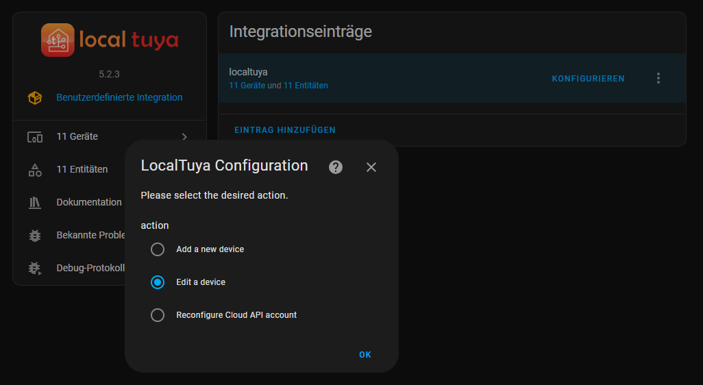

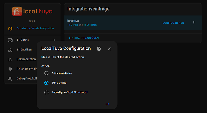

Findet man hier wenn man auf Konfigurieren klickt. Dann auf Edit a Devices und dort sucht man das Gerät (Lampe) aus. Dann kommt das alles.
Wenn ich dort nichts konfiguriere funktionieren die ganzen Lampen gar nicht.
