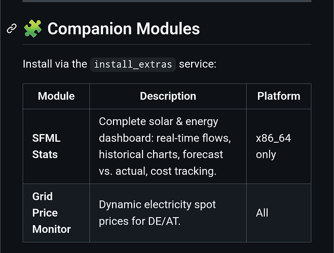

Wenn du Vorschläge hast, was man alles machen kann mit der Vorhersage, lass es uns wissen. :+1:
Es wird ja auch der Grid Price Monitor bereitgestellt.
Der den Börsenpreis ausgibt und die Zeiten mit den niedrigen Preisen. (für Leute mit dyn. Tarif)
Da kann man auch Lade Automation bauen.

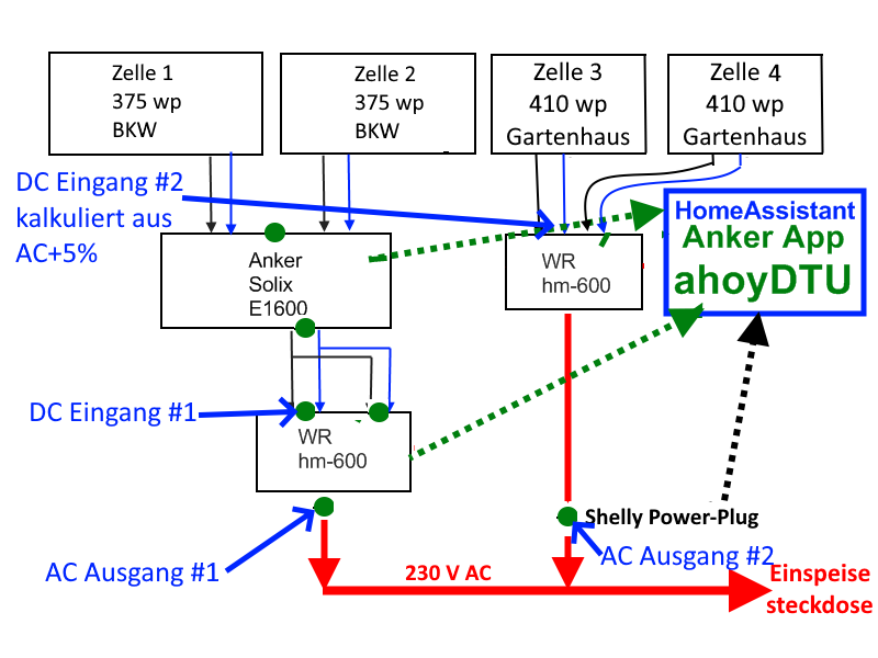

jetzt komme ich nochmal zurück auf meine eigene PV-Anlage.
Also ein nicht vorhandener DC-Eingang #2 (Gartenhaus) den man vom AC-Ausgang kalkuliert ist nicht exakt.
Aber eine PV-Anlage, bei der Hälfte (Gartenhaus) aus o.g. Grund nicht berücksichtigt wird ist das noch viel weniger.
Das wäre jetzt also meine Idee
bevor ich das in SFML eingebe, bilde ich Summen-Sensoren jeweils für Eingang und Ausgang…
Mal eine Frage, was spricht denn dagegen, den HM600 auch mit WLAN zu verbinden? Woher zieht der Shelly denn sein WLAN? Einen günstigen Repeater auf halber Strecke installieren geht nicht? Ich sehe da einen viel höheren Wert in der korrekten Auswertbarkeit als die Ersparnis keinen Repeater zu besorgen.
Die Last AC am WR ist dynamisch und daher geht es nicht. Eine pauschale Redudktion um 5% macht wenig Sinn, gerade nicht bei den günstigen HM`s die sind qualittiv nicht stabil bei den Verlusten, besonders nicht im da die komplette Anlaufspannung fehlt, was die Produktionszeiträume jeden Tag verschiebt. → die MPPT je nach Situation anders rechnen.
Das geht schon in die Richtung “Schätzeisen” und wird nicht zuverlässig funktioineren.
Es erschließt sich mir auch nicht warum der Shelly nicht mit der nativen Integration angebunden ist -oder ist das einfach nur unglücklich beschrieben.. in dem Setup wird es nicht funktionieren / nicht zuverlässig sein.
Einfachste Lüsung:
Vernüftigen 4er WR und die alles an einen hängen. bei z.B. 6 Quadrat auf der Länger kaum Verluste - oder Parallel-Schaltung 2x2 → aktuelles Setup hat doppelten Verlust (2 schwache kleine WR) →
Kann SFML nicht vernünftig kompensieren:
  • Unterschiedliche Produktionszeiten
  • zu große Range bei den Verlusten der WR zwischen 5% und 20%
  • MPPT Verluste..
das Gartenhaus steht am Ende des Gartens, bis zum Haus sind es ca 25 m.
da kann man auf halbem Wege nichts installieren, kann ja keinen Repeater ins Beet legen :grinning_face:
einzige Option wäre ein D-LAN (koster ca €180) was den zu amortisierenden Wert um schätzungsweise 6 Monate zurückwirft.

verstehe ich gerade nicht, das ist ein power-plug, der in der Steckdose an der Terrasse sitzt
2 Zellen sind am Balkon und 2 Zellen am Gartenahus 25m entfernt???
Grundlegender Fehler bei der Planung:
in der aktuellen Situation (Energiepreise) macht es mehr Sinn zu rechnen: Geld auf der Bank → Zinsertrag gegen Geld invstieren und eingesparte kWh → bessere Rendite

Guter Punkt, löst aber das Problem nicht! Es fehlt hier ein klares Konzept und Verständnis was Sinn macht und möglich ist, was erreicht werden soll.
Das aktuelle Setup verschwendet Energie ohne echten Mehrwert und der Speicher ist auch eigentlich sinnlos. Das ist grundlegend falsch geplant, selbst wenn die Zellen direkt nebeneinander liegen würden…
SFML wird so nicht korrekt funktioineren und vermutlich für mehr Frust als Vergnügen sorgen. Ein vernüftiger Regelkreis / Konzept was erreicht werden soll, fehlt auch. → @Cpt.Hardy ich würde vorschlagen, dass Du dein Setup mal gründlich anschaust und überlegst was Du erreichen möchtest. Aktuell ist es ein “bunter” Mix der insgesamt wenig Effizienz / Mehrwert verspricht.
Vieleicht wäre es ein Ansatz, die WR und den Akku zu verkaufen und eine Solarbank zu kaufen.. eine 2er Solix wäre eine Empfehlung und Kabel und einen Shelly EM oder das Anker SM.. Wenn Du dir gutes Kabel kaufst, kannst du das auf dem Weg vom Gartenhaus zur Solix auch in der Erde vergraben..
Vorteil:
100% Nutzung des Solarstroms und eine sauber Nulleinspeisung.
