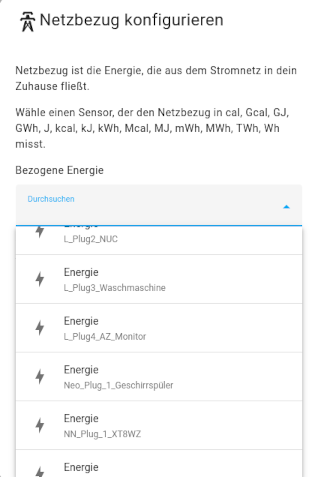

Hilft zwar jetzt nicht unbedingt bei der Lösung, aber hast Du bei Dir zufällig auch noch andere Verbraucher unter HA eingebunden, also z.B. irgendwelche Zigbee oder Tasmota Plugs bei denen der Verbrauchswert auch per kWh angegeben wird. Wenn ja tauchen die zumindest da als Auswahl auf. Beispiel mit Plugs:
wie gesagt: sind erschienen! Hat wohl nur etwas Zeit gebraucht. Danke nochmals!

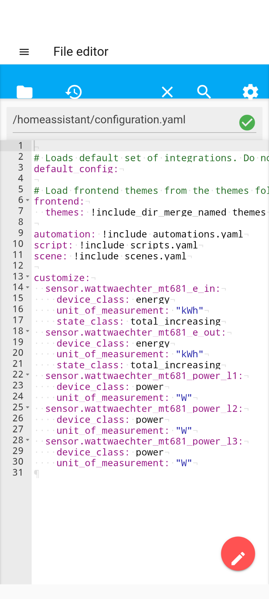

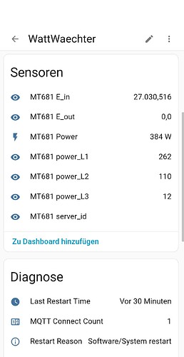

ich muss dieses Thema noch einmal wieder hoch holen. Bin noch recht neu in der Homeassistant-Umgebung.

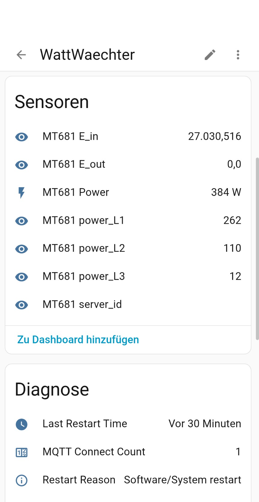

Habe jetzt einen Wattwächter an meinem Zähler der über MQTT und Tasmota die Werte liefert. Das hat gut geklappt. Aber leider hat nur einer von 5 Werten eine Einheit.
Habe dann den Sensor-Namen herausgesucht und nach dieser Anleitung die configuration.yaml bearbeitet bzw. erweitert.
Anschließend noch einen Neustart durchgeführt.
Aber irgendwo muss noch ein Fehler sein. Denn es fehlen weiterhin die Einheiten wie vorher auch.
Könnt ihr mir einen Tipp geben?
Wäre echt super!
Viele Grüße
meister888
P.S. Habe jetzt in Zeile 12 noch “homeassistant:” ergänzt, funktioniert aber auch nicht.

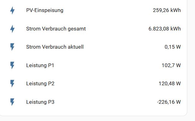

ich hab die Zeilen in customize.yaml eingetragen:
sensor.tasmota_haus_16_7_0:
  device_class: power
  unit_of_measurement: 'W'
sensor.tasmota_haus_1_8_0:
  device_class: energy
  unit_of_measurement: 'kWh'
  state_class: total_increasing
sensor.tasmota_haus_2_8_0:
sensor.tasmota_haus_36_7_0:
  device_class: power
sensor.tasmota_haus_56_7_0:
  device_class: power
sensor.tasmota_haus_76_7_0:
  device_class: power
Und die Zeile ‘customize: !include customize.yaml’ noch in die configuration.yaml hinzugefügt.

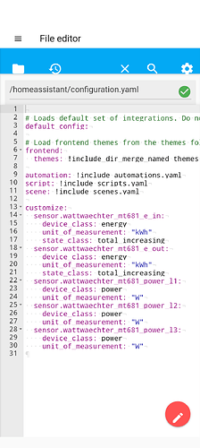

Einrückung ist falsch, 2 Leerzeichen vor Customize
Hallöchen,
ich habe jetzt auch eine customize.yaml angelegt.
Damit funktioniert es.
Aber hätte es auch bei der configuration.yaml geklappt, wenn ich die 2 Leerzeichen eingefügt hätte vor customize:?
