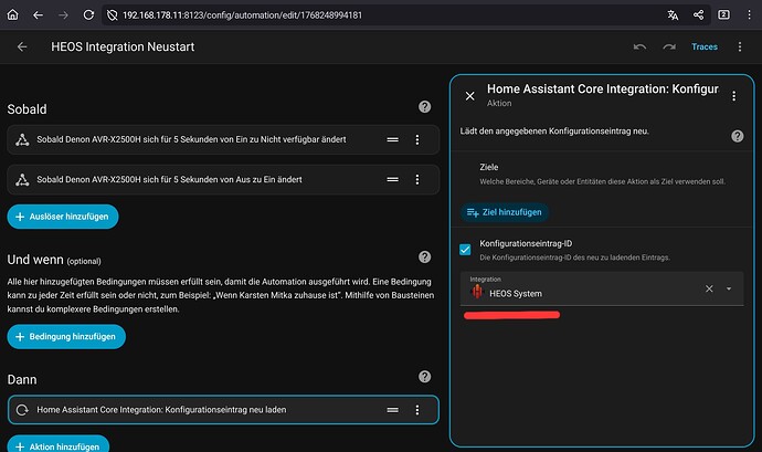

Inzwischen kann man in einer Automation bei der Verfahrensweise aus dem obigen Video auch direkt eine Integration angeben, braucht also keine IDs mehr aus URLs kopieren. Bei mir betraf es die HEOS-Integration, die ab und an mal einen Neustart braucht, wenn der Denon + 2 HEOS Lautsprecher auf “Nicht verfügbar!" gehen.
Hast Du noch nie machen müssen.
Einfach als Ziel eine beliebige Entität oder Gerät der Integration angeben und gut ist.
Danke, genau das was ich gesucht habe…
