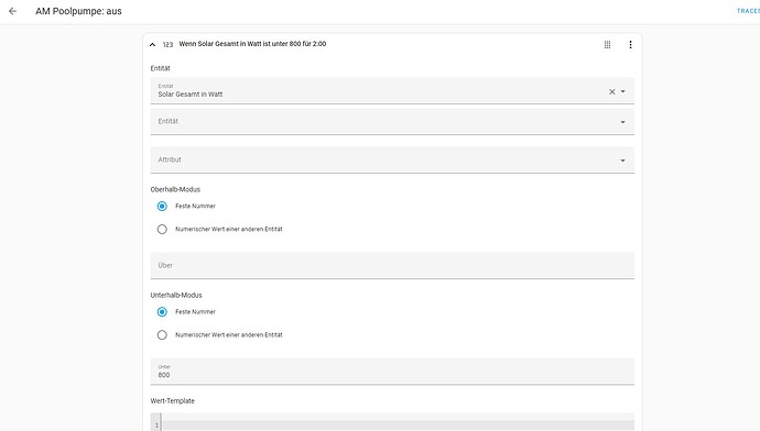

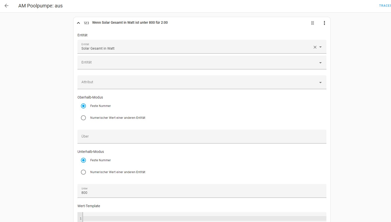

conym18
11. September 2024 um 12:12
4
danke für die fixe antwort.
da es ja schon den ganzen sommer ging, vermute ich ein Update im HA.
Im grafischen editor ist es aber anders geschrieben, siehe bild.

conym18
11. September 2024 um 12:15
6
jetzt macht es klick
im sommer ging es oft über 800 watt, deswegen.
manchmal ist man aber auch …
danke
