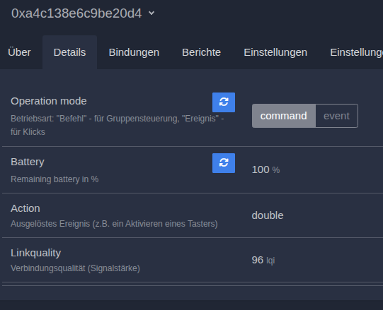

Der Knopf kann aber auch gedrückt werden. In Z2M werden die Actions single, double, hold auch beim Gerät angezeigt.

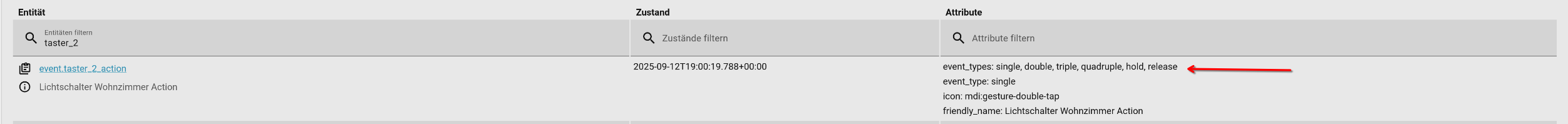

schau dir mal unter Entwicklerwerkzeuge -> Zustände dieses Gerät an, z. B.
Dann kann man entweder wie @totow schon geschrieben hat ein Blueprint nehmen und auf diese Events reagieren, oder den alten zustand nutzen

Mich irritiert, dass unter Zustände des Geräts auch nur rotate_left, rotate_right gelistet sind.
In Z2M wird beispielsweise auch die Action “double” angezeigt.
Und im MQTT Explorer tauchen diese actions auch auf.
Wenn im HA Gerät diese Actions gar nicht vorgesehen sind, kann ich sie dann in einem Blueprint nutzen?

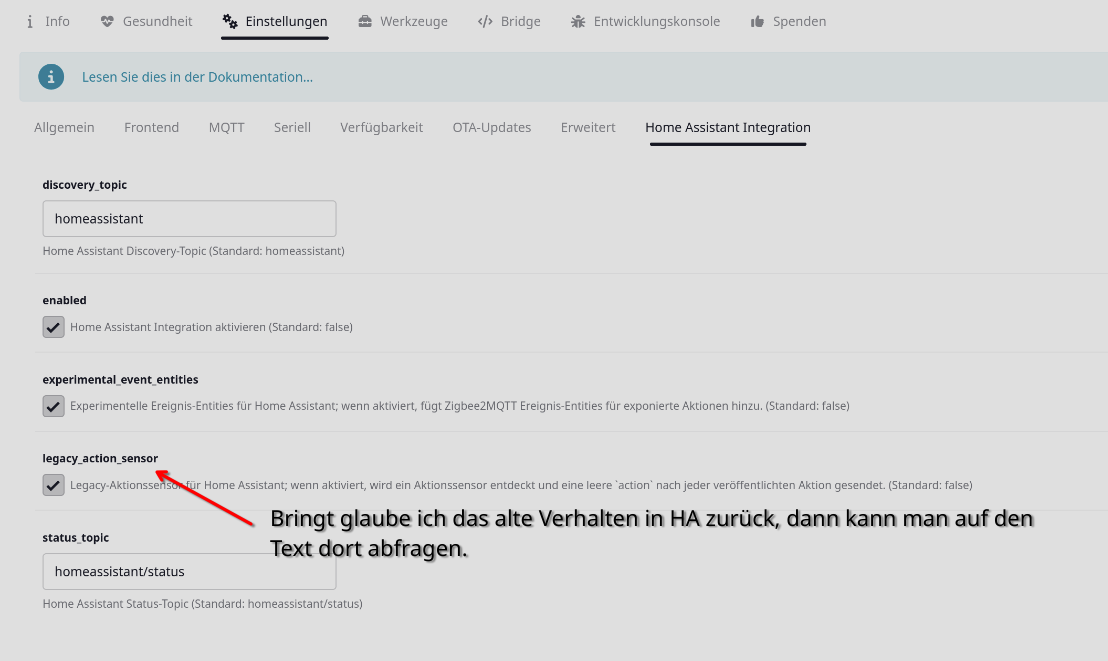

Ich werde mal noch die Z2M legacy Einstellung probieren.
Da ich gerade mit Zigbee anfange rumzuspielen, wollte ich aber eigentlich nicht auf ein Auslaufmodell setzen.
Was passiert denn, wenn Du das einstellst?

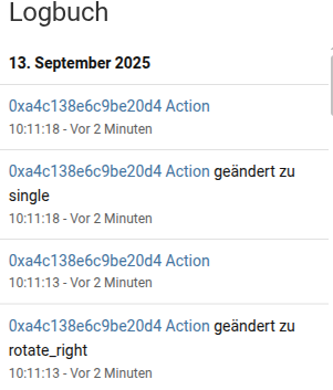

Ich habe das Legacy Verhalten jetzt in Z2M eingestellt und erhalte nun auch z.B. single
Also scheint erstmal zu funktionieren. Danke.

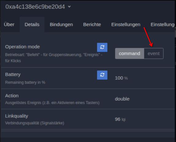

Was passiert denn, wenn Du in Z2M von command auf event umstellst?
Aus der Beschreibung Tuya ZG-101Z/D control via MQTT | Zigbee2MQTT geht ja das daraus hervor!
Operation mode: “command” - for group control, “event” - for clicks.
ich habe jetzt nochmal command und event für beide Optionen (legacy, experimental) ausprobiert.
Der Drehknopf verhält sich aus meiner Sicht exakt gleich in der HA/MQTT integration. (ich habe noch nichts mit dem Knopf verknüpft)
