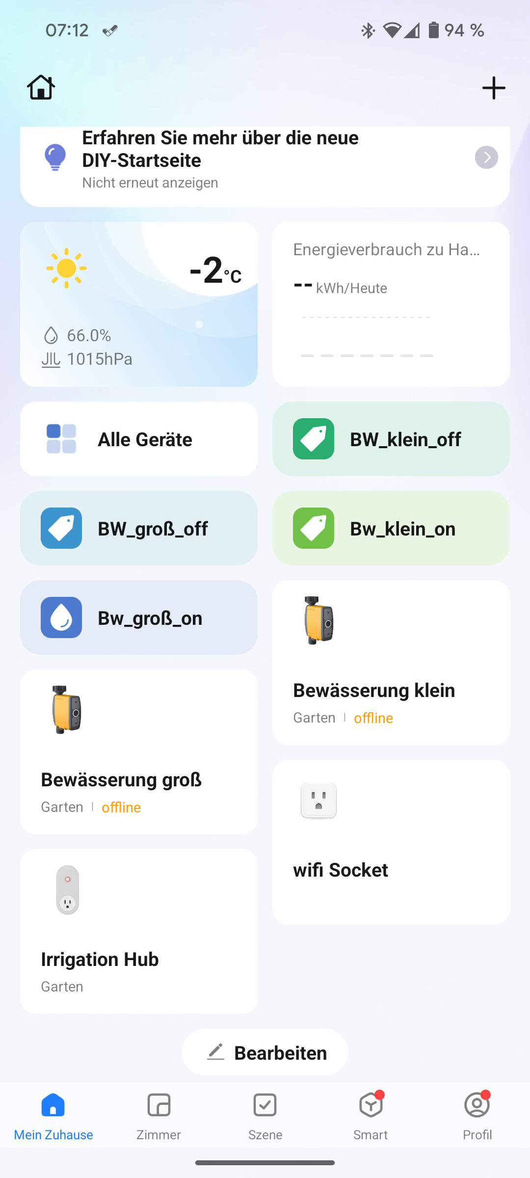

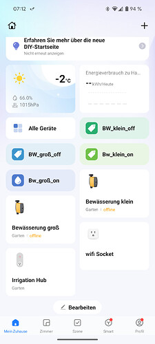

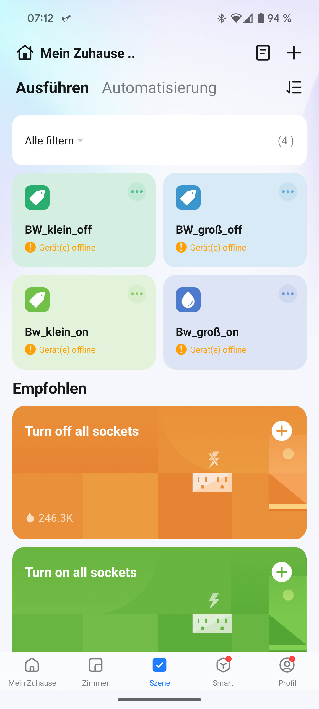

Die Ventile erscheinen nicht in HA, nur der Hub. Das ist aber normal. Zum ein/aus schalten via HA, muß man in der SmartLive App jeweils eine Szene erstellen. Diese kann dann mit HA angesteuert werden. So konnte ich mir helfen. Ich verwende dieses von Rainpoint.
