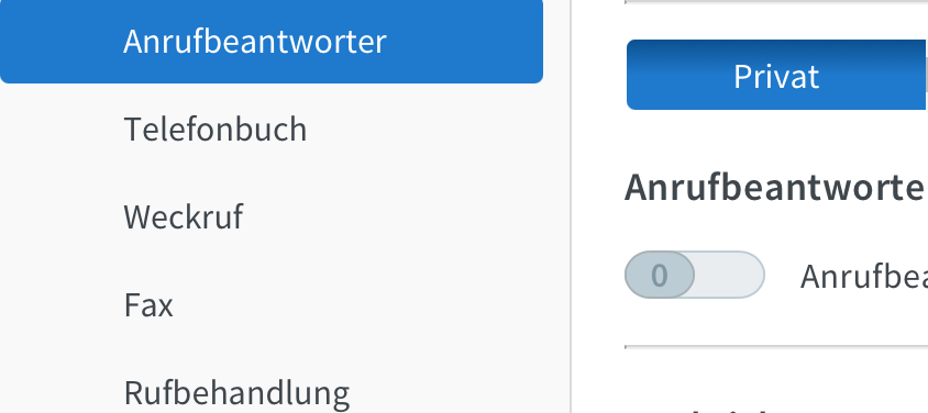

Der “interne” AB der hier
eingeschaltet wird und keine feste RUL ist, kann man damit nicht überwachen, oder?
