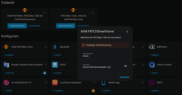

wie genau hast Du das Problem behoben? Ich stehe seit gestern vor dem selben Problem. Ich hab eine FB 7590 ( Mesh Master ) und FB 7530 ( Mesh Repeater ) per LAN ins Mesh eingebunden. Auch wenn ich alle Fritz Tool lösche und versuche neu zu konfigurieren, auch nach mehreren VM auf Mini PC Neustarts bringt er mir immer Authentifikationsfehler. Auch bei mir stimmen PW & Benutzername exakt 100 %.
Die AVM-Modelle mit “AX” machen überall Probleme!
Hast Du mal “ignorieren” gedrückt und dann versucht die Box manuell über “Geräte/Integrationen”/“Integration hinzufügen”/Frotzbox und dann die IP und Du brauchst im MESH nur den MASTER, die CLIENT-Box könntest Du auch ignoriert lassen.
Hallo lieber Harry,

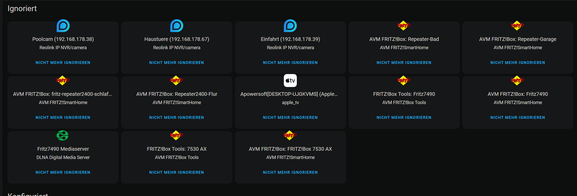

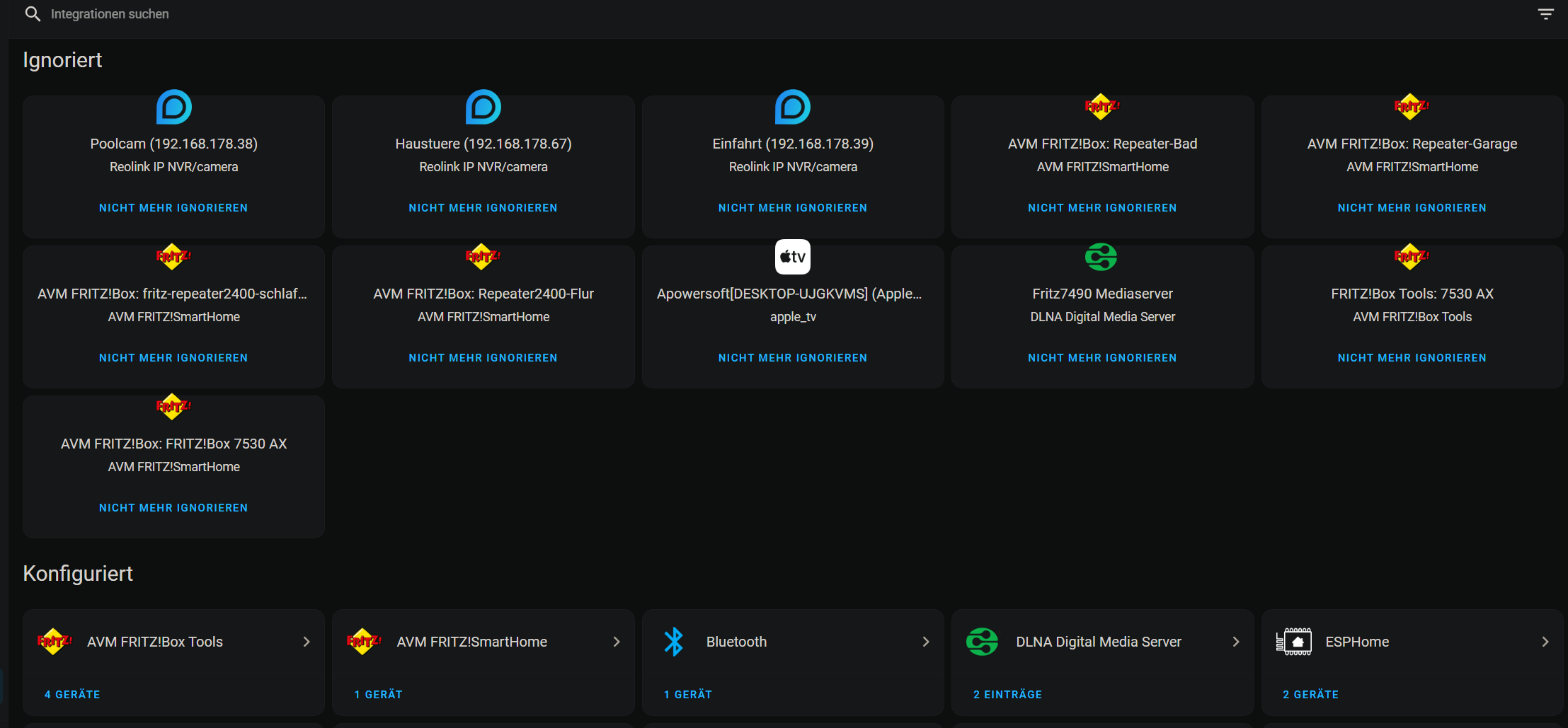

Ich kann garnicht ignorieren klicken, dass steht nicht zur Auswahl…vorallen Dingen hab ich im Mesh oder Heimnetz garnichts geändert. Merkwürdig, ah die machen Probleme, noch garnicht gehört. Aber gut zu wissen, ich glaub auch die FB brauch ich garnicht im HA, aber immer die roten -nicht wegklickbaren- Fenster nerven schon sehr. Na mal sehen, im Endeffekt sitzt das Problem immer vorm Rechner ( Layer 8 ) Du wirst lachen, ich hab 2 Fritzboxen im gleichen Zimmer ( mein “Spielzimmer” ) nur weil ich dachte naja 2 x FB`en = bessere Sendeleistung im Mesh und Netzwerk, also eher ne Spielerei…zur Not stöpsel ich die “ältere 7530” wieder ab…

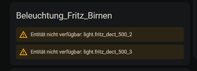

edit: jetzt nachdem ich die “Fehlerboxen” die integriert waren, alle gelöscht habe, kommen die normalen Fenster und ich konnte ignorieren klicken. Aber ich denke, nur kann ich meine Fritz Dect Steckdose und 2 Fritz E27 Farbwechselbirnen auch nicht schalten im HA, ist das korrekt? Ja so siehts aus jetzt:
Doch, genau da:

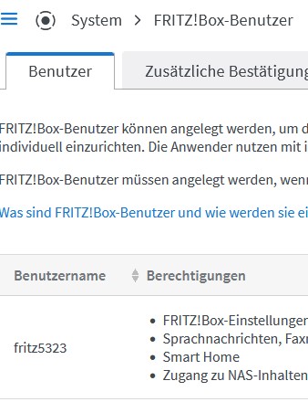

Bist du dir sicher mit dem “Richtigen” Benutzernamen?
Ich hatte zuerst auch den falschen.
Schau mal in deiner Fritzbox unter System - Benutzer - Name
Screenshot 2024-03-18 091355
Ich kenn mich und meinen Vornamen relativ genau, damit stimmt auch der Benutzername ( freundliches Lachen dazu :blush: ) bisher scheint es aber immer noch nicht zu klappen, werde wohl meine Repeater-FB Spielerei wieder abklemmen…

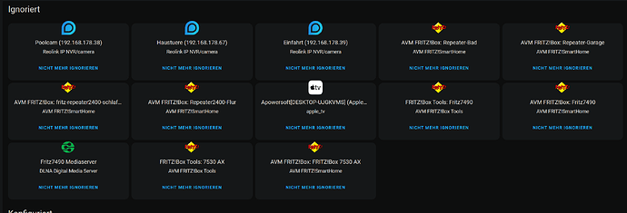

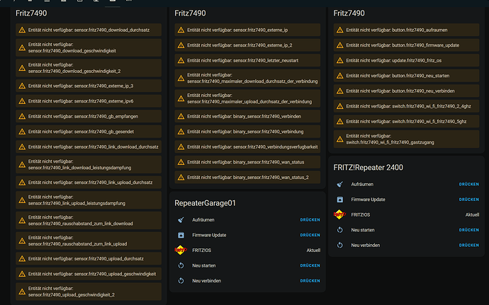

Momentan siehts so aus:

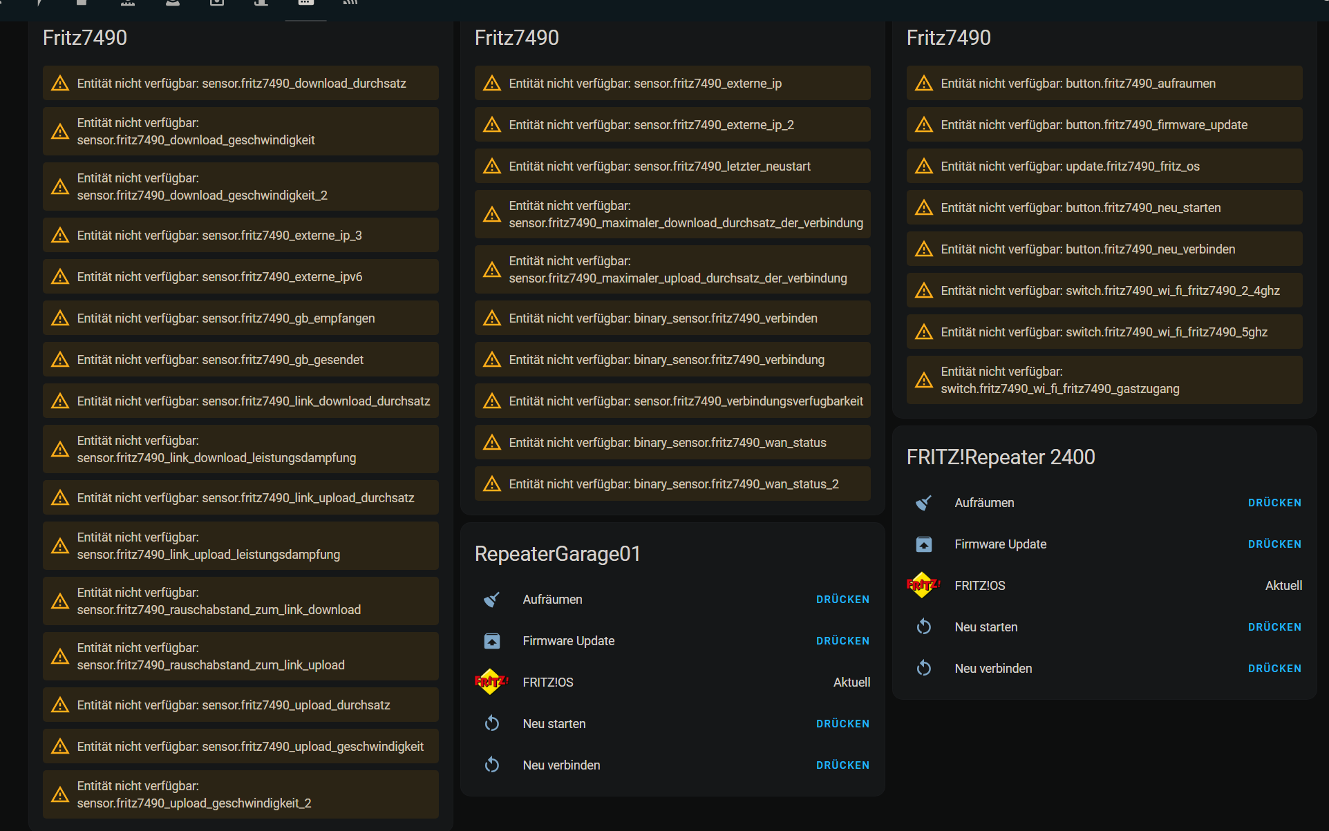

Und unter Geräte und Dienste so:
Aber was ich nicht verstehe, bei Ignoriert steht Apple TV, ich habe keinen Apfel-Fernseher , ich habe kein einziges Apfelbaum-Gerät :joy:
