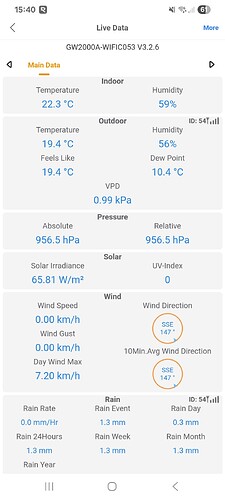

Hey zusammen,
ich habe eine Froggit Wetterstation, die ja Ecowitt entspricht. Damit habe ich u.a. meine Markise automatisiert. Aber ich habe nicht den richtigen Wert für Regen ja/nein gefunden. Aktuell habe “Rain Event”, aber damit bleibt die Markise drin, da der Wert nicht wieder auf 0 geht.
Habt Ihr vielleicht einen Tip oder muss ich hier über einen Helfer gehen?
Ich habe bei meiner GW1100A gar keinen Regenstatussensor. Ich sehe nur die Regenmenge. Also so wie bei dir. Um den Status Regen/kein Regen zu ermitteln, wirst du dir etwas mit der Rain Rate bauen müssen (Helfer?).
