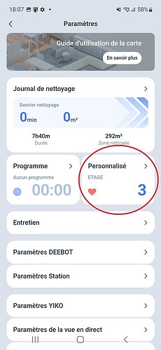

Danach per App vom Homescreen aus → Roboter öffnen (Kartenansicht) → oben rechts aufs “Zahnrad” → Benutzerdefiniert
Jetzt das Debug Log beeenden und darin nach qcid suchen.
